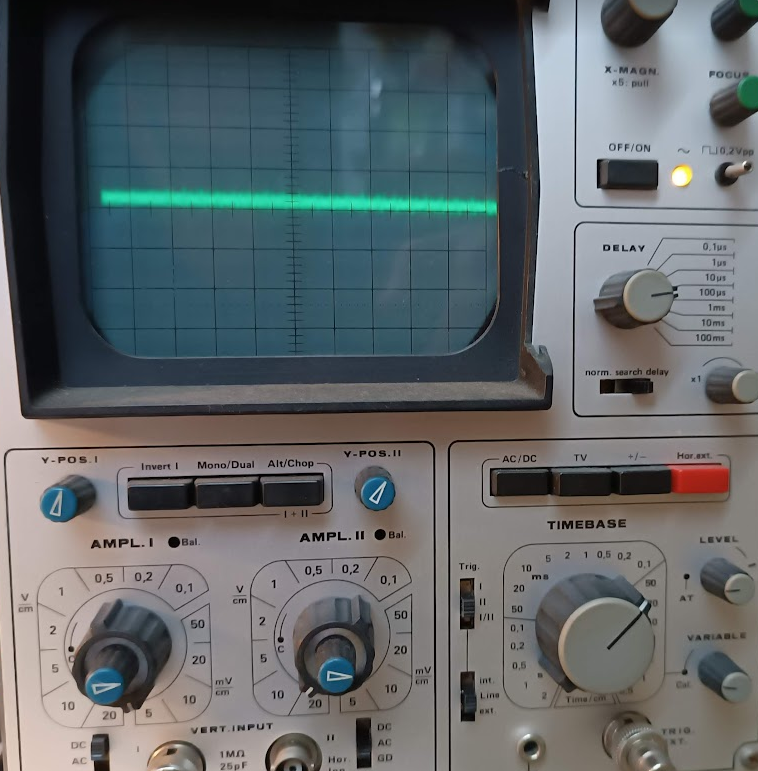

Sascha S. schrieb: > Die 12V sind stabil Womit geprüft? Multimeter, Oszilloskop? Wenn nur Multimeter: Nimm mal ein anderes 12V-Netzteil.
Harald K. schrieb: > Wenn nur Multimeter: Nimm mal ein anderes 12V-Netzteil. Tatsächlich nur mit einem Multimeter. Ein anderes Netzteil hatte ich aber auch schon probiert. Keine Änderung. Gruß Bismosa

Sascha S. schrieb: > Die scheinen beide ok zu sein. Nicht Hochohmig. wenn die 3,3V da sind, kanns nicht an den Drosseln liegen... Sascha S. schrieb: > Ich habe ein sehr schwaches "Rauschen" feststellen können. Siehe Bild. mit einem 1:10 Tastkopf müsste auch ein HM412 ca. 100mVss anzeigen können - da schwingt mMn nichts, SOC läuft nicht an Sascha S. schrieb: > (Ich > wollte nur ausschließen, dass ich einen Messfehler gemacht habe) wie gesagt, da zählt die erste Sekunde nach poweron; wie ist der statische Pegel auf TX und RX (Pin2+3) - beide 3,3V ? manchmal ist der TX oder RX statisch low bei den Qualcomms, wenn der SOC nicht anläuft Sascha S. schrieb: > Interessieren würde es mich aber schon, was > hier passiert sein kann. probier mal den SOC "nach zu reflowen" - es riecht irgendwie nach offenen Balls bei dem BGA
Hallo! Peter K. schrieb: > mit einem 1:10 Tastkopf müsste auch ein HM412 ca. 100mVss anzeigen > können - da schwingt mMn nichts, SOC läuft nicht an Ich hatte den Tastkopf auf 1:1. Ich habe auch einen umschaltbaren mit 1:10. Das werde ich heute Abend noch einmal versuchen. Es ist auch sehr schwierig dort an die Kontakte zu kommen. Peter K. schrieb: > wie gesagt, da zählt die erste Sekunde nach poweron; wie ist der > statische Pegel auf TX und RX (Pin2+3) - beide 3,3V ? manchmal ist der > TX oder RX statisch low bei den Qualcomms, wenn der SOC nicht anläuft Beide high. Bin mir aber gerade nicht ganz sicher, ob 3.3V. Ich bin der Meinung das ich zumindest bei einem etwas um die 2.5V gemessen hatte. Werde das aber als erstes heute Abend prüfen. Mein Gedächtnis ist da nicht das beste :) Peter K. schrieb: > probier mal den SOC "nach zu reflowen" - es riecht irgendwie nach > offenen Balls bei dem BGA Oha. Bei dem "Hühnerfutter" direkt daneben ist das wohl nicht so einfach. Ich gehöre zu denjenigen, die es geschafft hatten im Backofen die NVidia-Grafikkarten zu "reparieren". Damit konnte ich meinen Laptop damals noch ein gutes Jahr betreiben. Aber ein reflowen im eigentlichen Sinne ist dies nicht. Mittlerweile habe ich auch eine kleine Heißluftlötstation (jcd 8898). Konnte damit auch erfolgreich SMD-Bauteile löten. Vielleicht hast du einen kleinen Tipp, mit welchen Temperaturen ich hier vorsichtig anfange? Hilft es Flussmittel um den SOC zu legen? Oder ist das dafür eher kontraproduktiv? Danke für die hilfreichen Tipps :) Gruß Bismosa

btw - am Quarz müsste ein DC_Offset von ca. 0,7V zu messen sein (mit Oszi)
Hallo! Danke für die hilfreichen Tipps! Peter K. schrieb: > btw - am Quarz müsste ein DC_Offset von ca. 0,7V zu messen sein (mit > Oszi) Ich konnte auch mit einem anderen Tastkopf nichts feststellen. Peter K. schrieb: > wie gesagt, da zählt die erste Sekunde nach poweron; wie ist der > statische Pegel auf TX und RX (Pin2+3) - beide 3,3V ? manchmal ist der > TX oder RX statisch low bei den Qualcomms, wenn der SOC nicht anläuft Auch in der ersten Sekunde ist da nichts los (außer das da dann die Spannung anliegt) Ich habe die folgenden Spannungen gemessen (in der Reihenfolge):
