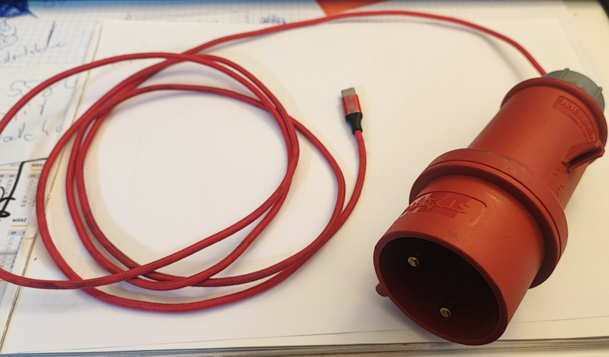

Moin, wer kennt sie nicht, die Gardena auf CEE Adapter und den Siemens Lufthaken. Alle Samt Klassiker und es gibt sogar einige echt gut gemacht Fotos dazu. Seit jeher haben wir in der Produktion Etliche Schuko Steckdosen aber immer noch viel zu wenig im Brüstungskanal und zusätzlich auch 16A CEE dosen. Alles soweit normal. Von den CEE Dosen haben wir etliche aber im Prinzip wird nur eine genutzt und da habe ich schon vor Jahren mal gewitzelt, dass ich mir aus einem alten CEE Stecker und USB Netzteil ein Funktionierendes "Ladegerät" baue. Damals kurz einen Stecker auseinander gebaut und gemerkt, dass darin echt kaum platz ist. Idee verworfen. Heute war es denn soweit, wenig zu tun und die IT hat mal wieder uralten aber noch funktionierenden kram verschenkt. Darunter 1A Ladegeräte. Idee wieder aufgeschnappt und gemerkt, könnte passen. 20min später war es vollbracht. Das USB Netzteil ist im inneren des CEE Steckers noch im Originalgehäuse. Nur die Euro Steckerpins habe ich entfernt und dort Einzelader angelötet. Diese sind dann auf L1 und N verlötet und mit schurmpfschlauch komplett umhüllt, aus platzgründen. Das ganze ist dazu jetzt noch vergossen mit abgelaufenem Silicon. Um das USB Kabel zu Tauschen kann man das CEE Gehäuse abschrauben und dann das Kabel ausstecken. Die Zugentlastung presst dann wieder genau das Kabel am USB Stecker fest. Passt echt wie dafür gemacht. Schöner wäre natürlich eine USB Buchse direkt im CEE Gehäuse aber aus platz und zeitgrünen verworfen. Vielleicht von zu huse aus mit dem 3D Drucker mal passende Einsätze drucken. Aber derzeit habe ich noch nicht soviel Langeweile. Meckert nicht über die schöne zerstörte CEE Kupplung, die ist echt aus dem Müll... gut es war mal eine mit diesen fragwürdigen schneidklemmen... Zum demontieren aber echt super! Mal sehen was die DGUV V3 Fachkraft sagt. :) Denke es wird hier verstauben. Funktioniert aber wunderbar. Ist ein hingucker, wenn alle lachen und dann steckt man es ein und Lädt sein Handy LG Daniel
klar ein 63A oder 128A Wäre noch geiler haben wir nur nicht im Müll und ich hätte auch kein funktionierendes Gegenstück am Brüstungskanal .. ;)

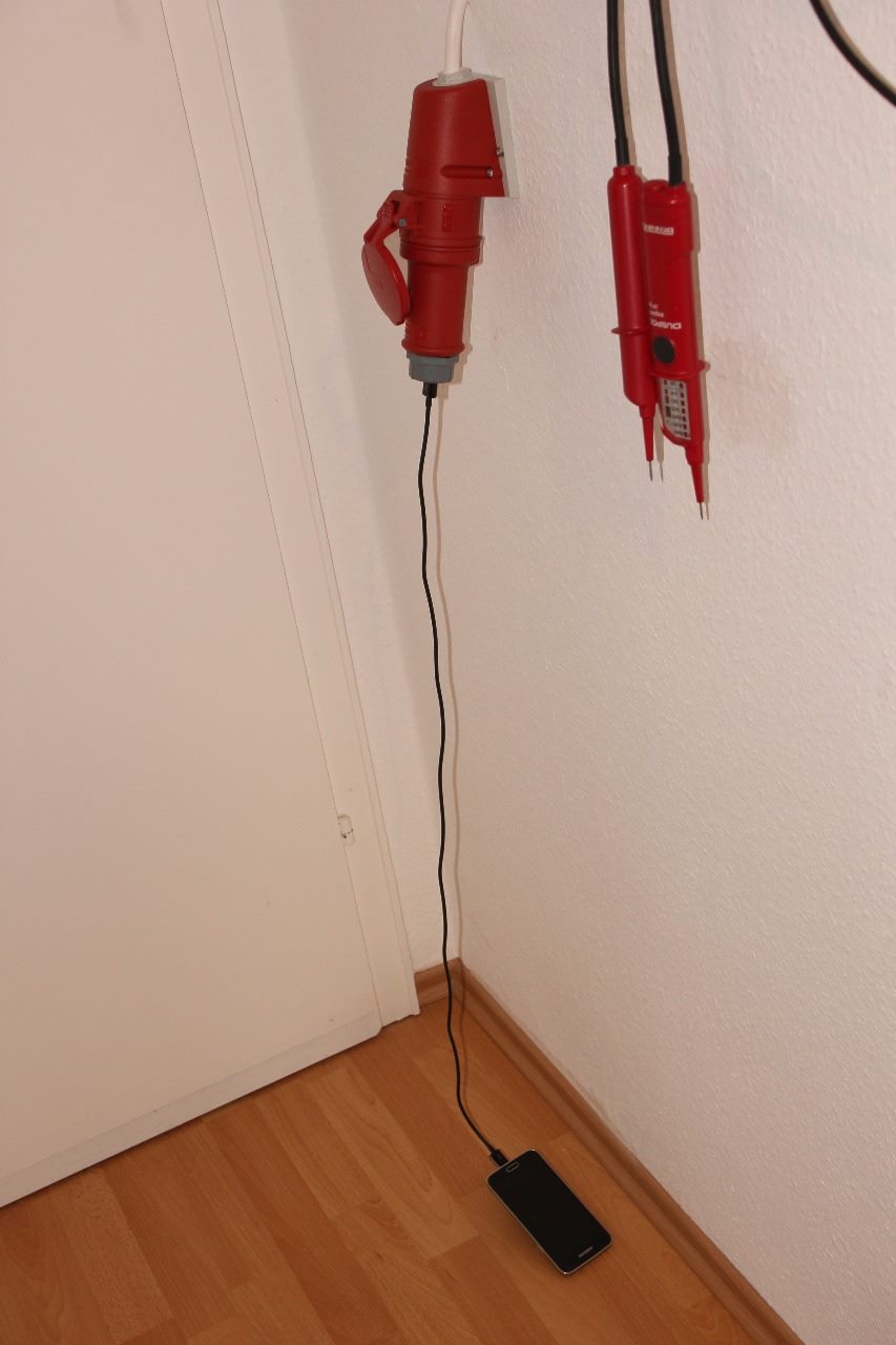

Den Spaß hab ich mir tatsächlich auch mal gemacht. Nur, dass hinten in der Kabelverschraubung eine USB-Buchse sitzt. Ist tatsächlich ganz lustig auf Baustellen

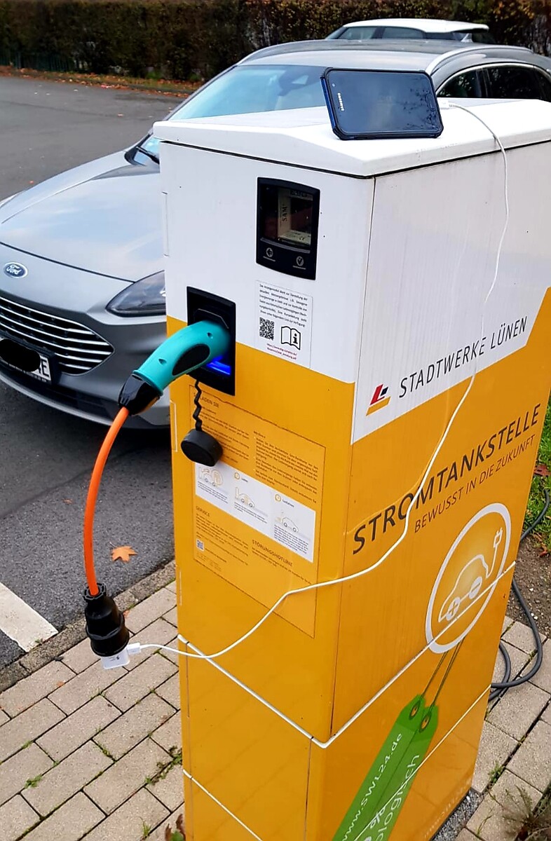

Daniel S. schrieb: > Das USB Netzteil ist im inneren des CEE Steckers noch im > Originalgehäuse. Klasse Idee 👍 Ich habe mal für eine 22kW Ladesäule einen Adapter von Typ 2 Stecker auf 5V USB gebastelt, damit man von Unterwegs aus das Handy aufladen kann. Das USB-Steckernetzteil passt natürlich nicht in den Typ 2 Stecker rein, aber dafür kann man an die Schukokupplung auch noch eine Dreiersteckdosenleiste anschließen, um drei Handys gleichzeitig damit aufladen zu können. Sebastian R. schrieb: > Nur, dass hinten in der Kabelverschraubung eine USB-Buchse sitzt Das sieht natürlich am elegantesten aus.
Michael M. schrieb: > Das USB-Steckernetzteil passt natürlich nicht in den Typ 2 Stecker rein, Das ist schade. Ist da wirklich gar kein Platz drin, oder war nur Dein Netzteil zu groß? Was für ein Ladekartenabo benötigt man, damit das funktioniert, und welchen Ladekartenanbieter kannst Du empfehlen?

Michael M. schrieb: > Ich habe mal für eine 22kW Ladesäule einen Adapter von Typ 2 Stecker auf > 5V USB gebastelt, damit man von Unterwegs aus das Handy aufladen kann. Nanu, ein Ford mit E-Kennzeichen - ich dachte bislang, dass die das Theme Elektro total verschlafen haben. Nun ja, wie auch immer Du das Foto gefakt hast, Sinn gibt das nicht - man kann das Handy jederzeit im Auto laden.
Manfred P. schrieb: > Nanu, ein Ford mit E-Kennzeichen - ich dachte bislang, dass die das > Thema Elektro total verschlafen haben. Das könnte ein Ford Kuga PHEV sein. Manfred P. schrieb: > man kann das Handy jederzeit im Auto laden. Natürlich kann man das Handy auch im Auto über USB aufladen. Ich wollte nur demonstrieren, dass man das Handy auch direkt über eine Ladesäule aufladen kann.

Sebastian R. schrieb: > Den Spaß hab ich mir tatsächlich auch mal gemacht. > Nur, dass hinten in der Kabelverschraubung eine USB-Buchse sitzt. > > Ist tatsächlich ganz lustig auf Baustellen So häte ich es auch gerne gehabt aber da es fix gehen musste... Sehr cool
