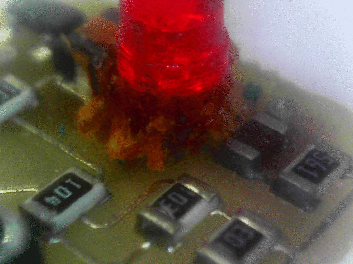

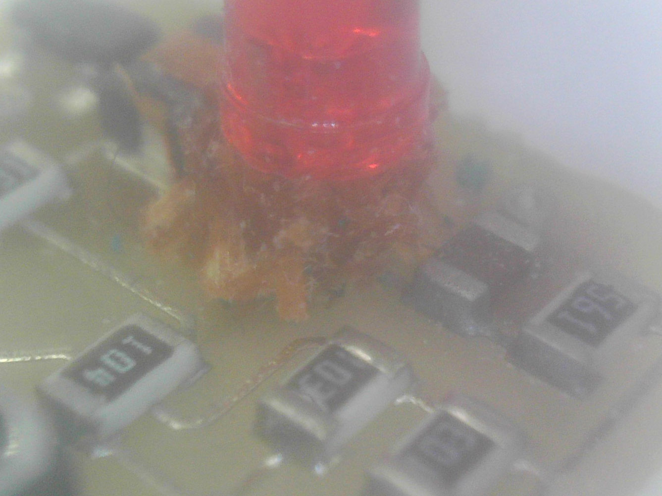

Hallo, ich habe hier einen Handsender ca. Bj.1995, 433 MHz. Interessanterweise ist die LED, die anzeigt, dass der Sender sendet mit einer klebriger Art Glasfaser "umwickelt". Direkt neben der LED befindet sich eine Spule. Jetzt der interessante Teil: wenn man dieses Fasermaterial entfernt, verändert sich das Sendesignal messbar. Alle Handsender, die ich bisher hier hatte, haben dieses glasfaserähnliche Material. Weiß jemand, was das ist? Und was die genaue Funktion ist? Danke.
Versuch doch bitte ein noch schlechteres Foto zu machen. Alter Verwalter! Vermtl ein sehr kurzer Abschnitt eones getränkten Gewebeschlauches der zerfällt und ggf leitfähig wurde. Klaus.

Markus N. schrieb: > Jetzt der interessante Teil: wenn man dieses Fasermaterial entfernt, > verändert sich das Sendesignal messbar. Vielleicht verrätst du auch, was sich am Sendesignal verändert und wie die Schaltung des Senders aussieht. Aus den Photos ist das bei bestem Willen nicht zu erkennen.

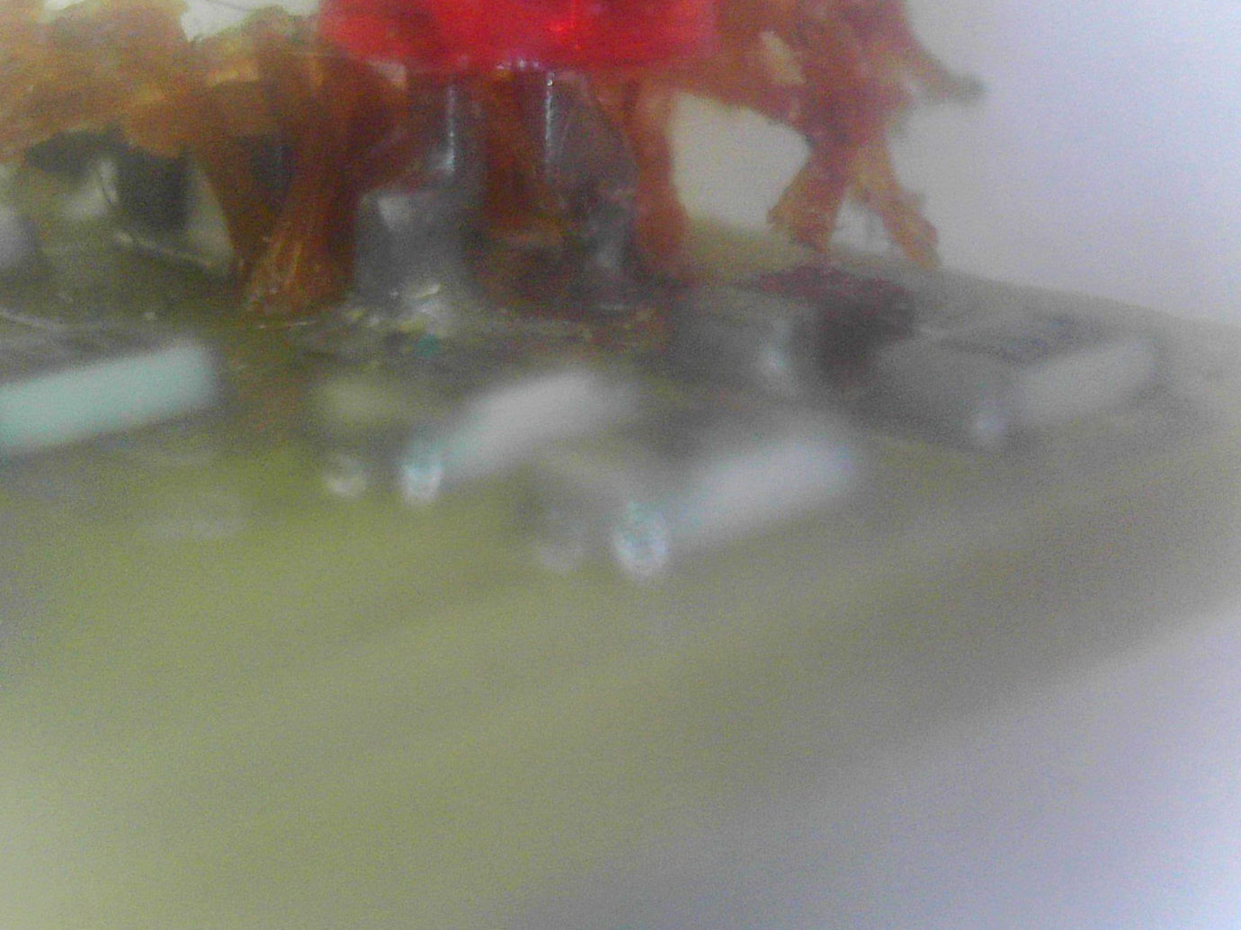

Also, da hier alle meckern – wer möchte, kann mir gerne ein besseres Mikroskop schenken. ;) Ich habe es dann nochmal mit einem Fotoapparat probiert. Da komme ich allerdings nicht so nah dran. Hier nochmal die gleiche Situation von einem anderen Handsender. Das sieht tatsächlich nach einem aufgelösten Gewebeschlauch aus. Die Frage ist allerdings immer noch, warum man den an dieser Stelle neben der Spule braucht. Das dekodierte ASK Signal verändert sich messbar. Das Rauschverhalten nimmt reproduzierbar ab. Verstehen tue ich das nicht.

Stefan F. schrieb: > Da hat sich wohl irgendein Insekt ein Nest gebaut. ...in ZWEI Handsendern an der GLEICHEN Stelle? 🤔 Markus N. schrieb: > Hier nochmal die gleiche Situation von einem anderen Handsender. Das > sieht tatsächlich nach einem aufgelösten Gewebeschlauch aus.

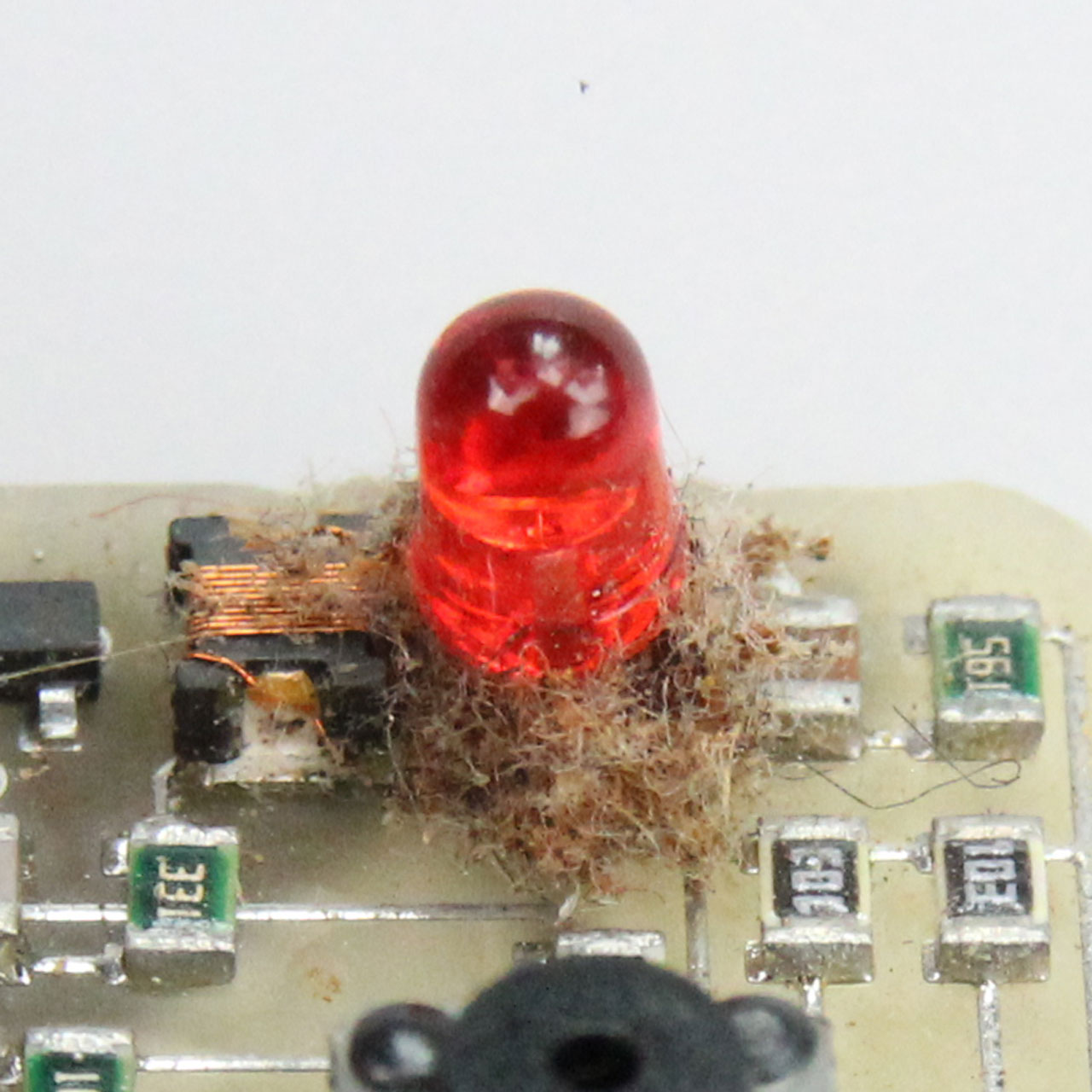

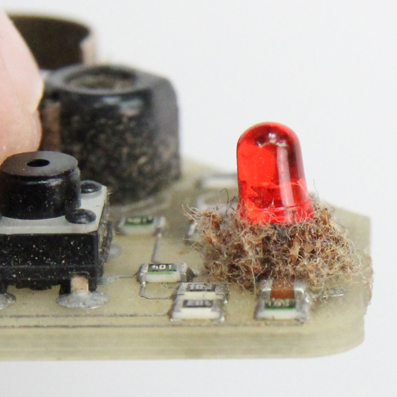

Peter K. schrieb: > das war vielleicht mal ein Abstandshalter für die LED Das ist eine sehr gute Idee. Da die LED im Gehäuse ja exakt positioniert werden muss, damit der aufgesetzte Deckel bündig abschließt, würde das echt Sinn machen. Dieses klebrige Fasermaterial hatten bisher alle Handsender dieses Typs unter der LED. Manche nur ganz wenig davon, manche sehr viel – wie die letzten Bilder mit dem "Vogelnest" zeigen. Innen waren dann übrigens wieder die gelben, klebrigen Fasern. Das kann also ursprünglich schon eine Art Gewebeschlauch gewesen sein. Und nach 30 Jahren kann sich sowas sicher auch zersetzen. Einige der Handsender hatten auch ausgelaufene Batterien. Die Sender wurden in Italien produziert. Was ich jetzt noch gerne verstehen würde ist, wie sich so ein Gewebeschlauch um den "Sockel" einer LED auf das Sendeverhalten beeinflussen kann. Klar ist, dass direkt nebendran eine offene Spule sitzt, die der LED vorgeschaltet ist. Kann eine LED im HF Bereich ein elektronisches Feld beeinflussen? Ansonsten muss ich wohl wirklich mal die Schaltung rauszeichnen.
Hallo Markus N. Markus N. schrieb: > Ich habe es dann nochmal mit einem Fotoapparat probiert. Da komme ich > allerdings nicht so nah dran. Immmerhin erkenne ich jetzt deutlich mehr. ;O) > > Hier nochmal die gleiche Situation von einem anderen Handsender. Das > sieht tatsächlich nach einem aufgelösten Gewebeschlauch aus. Die Frage > ist allerdings immer noch, warum man den an dieser Stelle neben der > Spule braucht. Ich kenne Fälle, wo LEDS auf einem Stück Schwamm montiert waren. Als Abstandshalter und Schwingungsdämpfer gegen mechanische Schwingungen. Die LED muss ja etwas hoch stehen, damit sie gut aus dem Gehäuse herausschaut. Dafür brauchst Du einen Abstandshalter. Wenn sie so hoch montiert ist, neigt sie auch zum mechanischen Abbrechen bei starker Rüttelbelastuing, dagegen die Dämpfung. Markus N. schrieb: >> das war vielleicht mal ein Abstandshalter für die LED > > Das ist eine sehr gute Idee. Da die LED im Gehäuse ja exakt positioniert > werden muss, damit der aufgesetzte Deckel bündig abschließt, würde das > echt Sinn machen. Eben. Markus N. schrieb: > > Das dekodierte ASK Signal verändert sich messbar. Das Rauschverhalten > nimmt reproduzierbar ab. Verstehen tue ich das nicht. und Markus N. schrieb: > Was ich jetzt noch gerne verstehen würde ist, wie sich so ein > Gewebeschlauch um den "Sockel" einer LED auf das Sendeverhalten > beeinflussen kann. Klar ist, dass direkt nebendran eine offene Spule > sitzt, die der LED vorgeschaltet ist. > > Kann eine LED im HF Bereich ein elektronisches Feld beeinflussen? Ein Bild zeigt eine Drossel unmittelbar neben der LED. Wenn das Streufeld der Drossel das "Vogelnest" durchsetzt, wirken die elekrischen und magnetischen Eigenschaften des Materials natürlich auf die Drossel ein. Auch mit "dämpfenden" Verlusten. LEDs können übrigens extrem Rauschen..... Mit freundlichem Gruß: Bernd Wiebus alias dl1eic http://www.l02.de

DSGV-Violator schrieb: > oder wenigstens vor dem Posten etwas per Bildverarbeitung > aufgearbeitet Damit kommst Du jetzt fast einen ganzen Tag zu spät - der Threadstarter hat zwischenzeitlich drei deutlich bessere Bilder nachgeliefert. Bizarr bleibt, daß der Schmonz die HF-Eigenschaften beeinflussen soll.
Nachtrag: Bernd W. schrieb: >> Kann eine LED im HF Bereich ein elektronisches Feld beeinflussen? > > Ein Bild zeigt eine Drossel unmittelbar neben der LED. Wenn das > Streufeld der Drossel das "Vogelnest" durchsetzt, wirken die elekrischen > und magnetischen Eigenschaften des Materials natürlich auf die Drossel > ein. > Auch mit "dämpfenden" Verlusten. Auf der anderen Seite neben der LED ist ein keramischer Kondensator zu sehen. Möglicherweise ein MLCC. Deren große Kapazität rührt daher, dass das Material im Dielektrikum polarisierbar und damit auch piezoelektrisch ist. Akustische Schwingungen beeinflussen darum stark die Kapazität (Mikrophonie). Eine wärend des Betriebes schwankende Kapazität bedeutet aber auch Rauschen und Störungen. Das schwammartige Material unter der LED dämpft vermutlich auch akustische Schwingungen. Wäre nicht der erste MLCC, der durch starke Mikrophonie auffällig wurde. Mit freundlichem Gruß: Bernd Wiebus alias dl1eic http://www.l02.de
Meine Vermutung: Das ist einfach nur Dreck, der sich durch die nicht perfekte Abdichtung aus der Hosentasche in den Handsender gemogelt hat.
