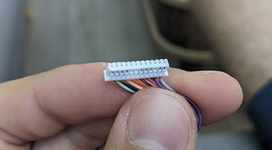

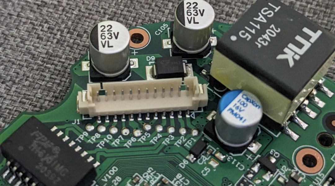

Hallo zusammen, ich hoffe, ich bin hier richtig :D Ich will bei meiner Reolink CCTV das vorkonfektionierte Kabel tauschen, weil ich nur den RJ45 brauche. Das müsste ein "Micro JST 1.25" sein. Pinabstand ist zumindest 1,25mm. Schwer bei den Shops zu erkennen, aber ich meine Angebote dafür gefunden zu haben. Leider nur mit Kabel. Die Sets zum Crimpen haben keinen 12p. Finde die nirgends. Würde auch Dupont o.ä. nehmen, aber da ist der Pinabstand zu groß. Kennt jemand einen Händler oder eine Alternative? Wollte eigentlich nicht den Stecker abschneiden und mein Kabel löten. Vielen Dank und viele Grüße, Steve

Aliexpress: https://www.aliexpress.com/item/4001235017139.html Auswahl "JST 1.25mm" Länge (10, 20 oder 30 cm) und "10PCS 12P".
Danke für die schnelle Antwort. Das ist auch mit Kabel. Ich brauche ihn einzeln + den female terminals zum selber Crimpen.
Du willst das nicht selbst crimpen, oder hast Du eine geeignete Zange? Aber wenn Du's drauf anlegen willst: https://www.aliexpress.com/item/4001122480470.html

Vielen vielen Dank :D Da denkt man, man hat die Suche im Internet inzwischen gemeistert und dann findet man es trotzdem nicht. Bisher hat das Crimpen ganz gut geklappt. Das wäre aber eine Premiere in der Größe ;) Ich würde es drauf ankommen lassen. Wäre mir die sauberste Lösung. Man lernt ja nie aus. Aber das hört sich so an, als komm ich da mit der guten alten PA-09 nicht weit?

Steve schrieb: > Aber das hört sich so an, als komm da mit der guten alten PA-09 nicht > weit? Wenn Du die hast, hast Du Chancen, aber die PAD-11 wäre besser (die hat ein kleineres Gesenk). Die zu vercrimpenden Leiter müssen halt vom Durchmesser her passen; wenn Du da eine bunte Mischung anschließen willst, ist das schon mal sehr hakelig. Was stört Dich an einem fertig gecrimpten Kabel? Daß da alle Leiter drinstecken, und Du nur ein paar nutzen möchtest? Die kann man mit etwas Vorsicht auch wieder aus dem Gehäuse rausbekommen.
Die wurde mal empfohlen und ich bin sehr zufrieden. Die PAD-11 schau ich mir trotzdem an. Danke. Ich brauche auf jeden Fall - also es wäre mir lieber ;) - ein eigenes Kabel, weil ich sonst das Reset-Button-Kabel und die separate DC nochmal zusätzlich vor Wind und Wetter schützen müsste, da ich nicht direkt von der Kamera in den Dachkasten komme und das original Kabel recht kurz ist. Dieses Kabel muss an den Stecker. Also crimpen oder löten. Die Adern muss ich noch messen. Danke für den Hinweis. Weiß noch nicht, was ich für ein Kabel nehmen will. Das Original wird vermutlich für Reolink angefertigt. Ich habe zumindest noch keins gefunden, dass 9 Adern hat und die Farben passen. Die Einführung ins Gehäuse hat eine Dichtung für ~5mm, was das ganze noch einmal einschränkt :D Bei den vorkonfektionierten Steckern sind AWG 26 oder gar 28 dazu. Hatte gedacht, ich komme da mit 0,5/0,6mm² rein ;) Wenn es gar zu wild wird, könte ich auch mit einem geschützten Kamera-Sockel-Gehäuse arbeiten und dort mein RJ45 rein ziehen und alles so lassen wie es ist.

Steve schrieb: > Hatte gedacht, ich komme da mit 0,5/0,6mm² rein Gar keine Chance. Nicht ansatzweise. AWG26 (0.13mm²) ist schon das höchste der Gefühle. An Crimpkontakte löten willst Du auch nicht; das einzige, was sich anbietet, ist ein vorkonfektioniertes Kabel und dann Litze-an-Litze löten.

Ja Litze/Litze.. wird wohl doch so werden. Bis August will ich nicht warten. 9 Kabel versetzt am besten(?) mit den Schrumpfschläuchen. Das wird knifflig. Viel Platz ist nicht. Muss mal schauen, ob ich überhaupt so dünne da habe. Ich komme jetzt auf jeden Fall zurecht. Vielen vielen Dank nochmal. So schnell hätte ich nicht mit Hilfe gerechnet. Top!
Steve schrieb: > Das Lieferdatum war für die Stecker aus China Tja, da musst Du durch. Übrigens stellt JST selbst derartige Stecker nicht her. Die werden zwar als "Micro JST" bezeichnet, das aber ist eher ein chinesischer Gattungsname, der für eine auf 1.25mm geschrumpfte Variante von PH verwendet wird. Daher ist es auch nicht so leicht, alternative Bezugsquellen zu finden.
Steve schrieb: > Ja Litze/Litze.. wird wohl doch so werden. Bis August will ich nicht > warten. Ich habe keine günstige Lösung aus D, aber eine unünstige Vorerst keine Gewähr auf garnichts weil dieser Bezeichnung Microjst ja nicht mal ein verbindlicher Standard zu Grunde liegt und ich habe vieles überflogen ,keine Gewähr, musst selber die Links auswerten Wenn man aus Deutschland bestellen möchte: Wenn man zB ein Micro Jst 12 Pin Gehäuse haben wollte(falls Du auch keins über hast) könnte man ein Vorkonfektioniertes nehmen und die Kontakte entfernen, falls kein Problem, ist aber irgendwie standardmässig entfernbar mit der Rastnase, denke ich. Hast ja einen Stecker zum Ausprobieren https://www.ebay.de/itm/125167405780? Vom gleichen Anbieter könnte man ein Set bestellen nur für die Kontakte, mit Versankosten +30ct für den zweiten Artikel(keine Gewähr darauf) https://www.ebay.de/itm/125319117557? Wäre als0 insgesamt 5 Eur + 1,80VK für einen Stecker, nicht günstig, aber wenigstens aus D Oder weil E-Mail und Tel dieses Anbieters sind öffentlich, frag halt ob er Dir die 12 Crimp-Kontakte halt dazu gibt wenn Du das vorkonfektioniertes 12pin nimmst, mit der Begründung, er würde kein 12pin Gehäuse-Crimpkontakte Set abieten, oder sowas

Oder bestell ein vorkonfektioniertes 12pin irgendwo und entferne die Kontakte, und evtl passen diese Kontakte: Zitat: "Crimpkontakt 1734193-1 der Serie AMP HPI " Keine Gewähr dass das zum unspezifizierten "Micro-JST" Chinazeugs passt oder eben nur zu den "Micro-JST" speziell von taja unten im Link, TE Amp Kontakte wäre ja wenigstens bei Distris bestellbar https://www.taja-elektronik.de/Micro-JST-Crimpkontakt-Buchse-28-32-AWG

Genial. Warum ist mir das nicht eingefallen :) Ich hab ja das Steckergehäuse hier. Danke!
