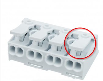

kann mir jemand sagen wie man die interne Seite dieser Klemme lösen
kann? Welchen Schraubendreher braucht man genau, was muss man damit wie
machen?

Die mir hier vorliegende Klemme sieht eher so aus:
https://preis-zone.com/dosenklemmen/4950-luesterklemme-leuchtenklemme-4-polig-mit-hebel-075-25mm2-450v-vde-dgn-3770-5907589333770.html
Da gibt es keinen Lösehebel. Ein kleines Loch über den beiden
Federklemmen und ein Loch oben drauf, darunter ist eine metallische
Fläche zu sehen.

Drücken, hebeln, oben oder an der Seite? Geht alles nicht, die Dinger
gehen nicht auf.
von Thorsten S. (whitejack)
Blau oder Rot? Wie betätigen?

von Ich A. (Gast)
rot.
Blau ist für nen Kondensator o.ä. gedacht. Einfach reindrücken und den
Draht rausziehen.
von Flip B. (frickelfreak)
ggf hat die feste seite ohne taste gar keinen lösemechanismus. dann muss
man den draht rausdrehen wie bei starrdraht-wagoklemmen
von Rou L. (rou_l)
Rot. Je nach Klemme sind das entweder zwei Federn, die REIN gedrückt
werden müssen, um sich zu lösen oder AUSEINANDER. Das müsstest du im
besten Falle anhand der Beschaffenheit der Metallfeder sehen können,
oder eben vorsichtig ausprobieren.
Meistens muss aber einfach nur herunter gedrückt werden, da die Klemme
intern primärseitig und sekundärseitig gleich gebaut ist, aber eben zum
Schutz von und vor Laien die primärseite keinen Plastikhebel zum drauf
drücken bekommen hat :)
Danke für die Antworten, ich werde das ausprobieren.
Rainer W. schrieb:
> Doch - einfach draufdrücken
Ne, lies mal bitte den allerersten Satz dieses Posts.
Flip B. schrieb:
> dann muss
Es sind primärseitig flexible 0,75mm² Litzen darin und ich habe nun mal
eine raus gerissen da nichts zu machen war.
Der Hersteller der Lampe aus der die DInger stammen hat die Enden der
Litze verlötet dort hinein gesteckt. Wer schon mal eine verlötete
flexible Litze in einer standard Wago hatte, kennt das Problem.
Zudem habe ich mir diese Klemmen mit Lösemechanismus gekauft, da man
diese offenbar nicht weder verwenden kann, da sich die Litze darin
dermaßen verkeilt, dass es kein vor und kein Zurück mehr gibt.
Das war das erste was ich versucht habe, dabei ist mir der kleine
Schraubendreher fast abgebrochen...wie auf Stein.
Das befürchte ich auch, dann gehen die in die Tonne. Immer doof so
etwas...

von Carypt C. (carypt)
habe ich auch schon einmal gehabt so eine einmalklemme, da geht nix, man
könnte mit einem harten eisendraht mit hinein und es aufhebeln, aber das
kabel kriegt man nicht schön heraus und sicher ungefährlich ist es beim
nächsten draht nicht mehr.
