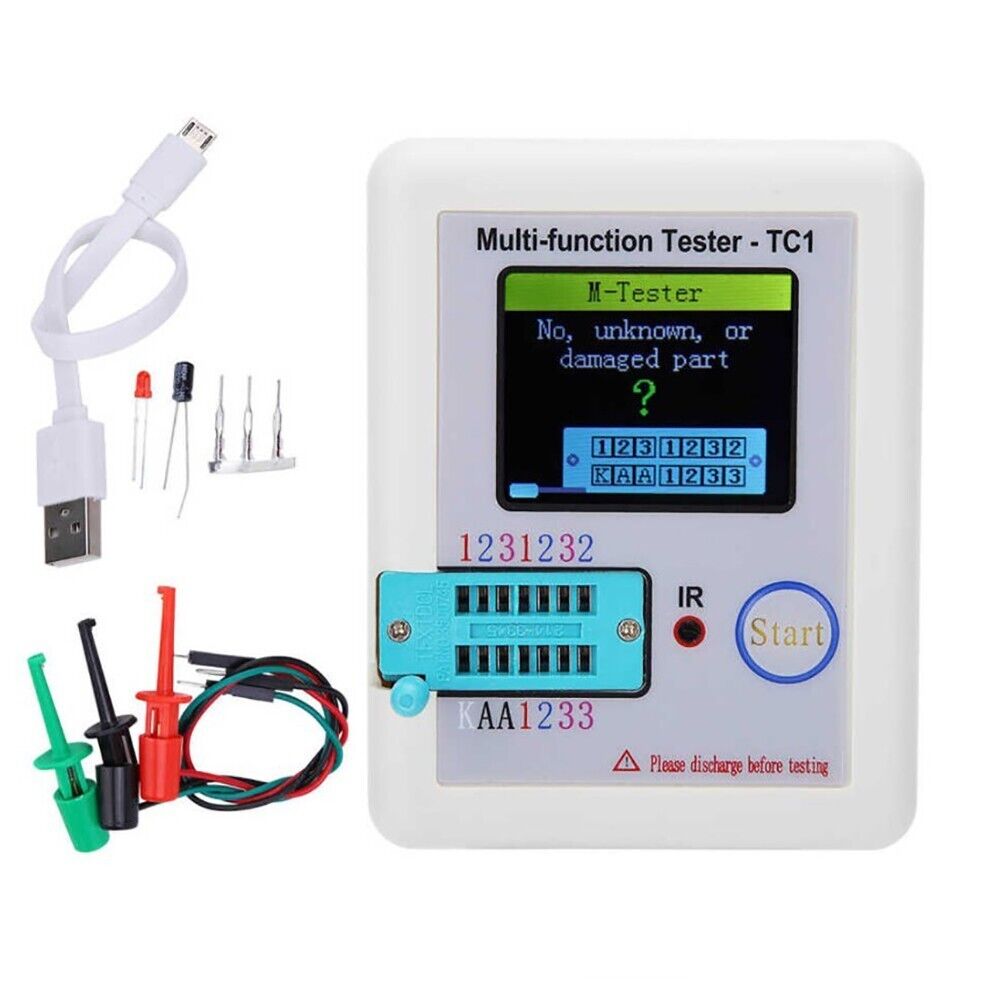

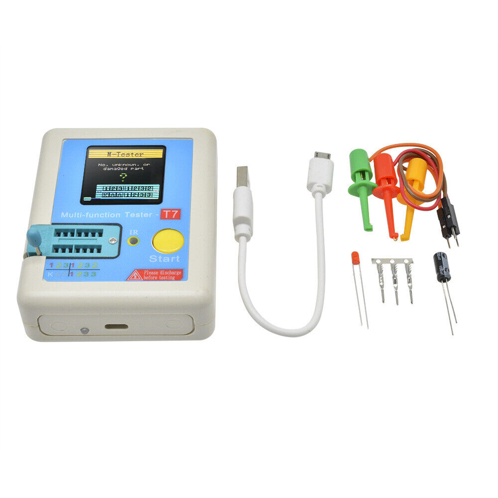

von Oskar K. (Gast)

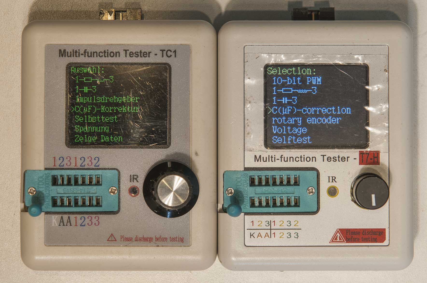

Hallo!
Kennt jemand vielleicht den Unterschied zwischen diesen 2 Testern?
(LCR T1 bzw.LCR T7)
von Michael B. (laberkopp)
Nein, anderer Hersteller, aber der T7 mit aufladbarer LiPoly Akku
entlädt sich auch ausgeschaltet so schnell, dass man ihn letztlich bei
jeder Benutzung vorher aufladen muss.
Ob der T1 da besser ist kann ich nicht sagen.

von Götz R. (darfnurdiefolgendenz)
Man soll ihn ja auch vor dem Testen entladen - steht extra drauf.
Mit Germaniumtransistoren kann man den rechts gezeigten wunderschön
irritieren, braucht ewig und zeigt dann Mist.

von Peter N. (alv)
Der T7 sieht wie dieser aus:
https://www.pollin.de/p/joy-it-messgeraet-lcr-t7-transistortester-830961
und der LiPo hält ganz schön lange (einige Wochen).
Nur die Textool-Fassung ist recht schnell ausgeleiert.
von Phasenschieber S. (Gast)
Ich habe den TC1 und den seit der Anschaffung vor ca. 6 Monaten noch nie
geladen, aber sehr häufig benutzt. Der Akku wird noch mit 4,0V
angezeigt.
Habe ihn jetzt gerademal an USB gehängt.

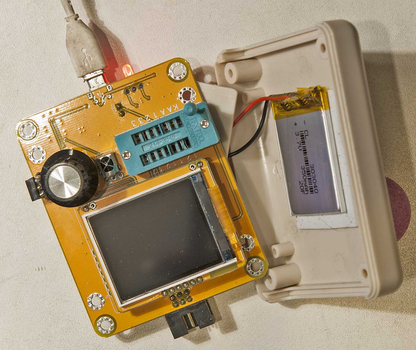

… habe beide in Betrieb und sie funktionieren bestens, Accu—Management
ist OK, müssen je nach Gebrauch zwischen 1ner Woche und 3 Monaten
aufgeladen werden. Allerdings sind beide vor 2019 gekauft und hatten die
erwarteten AtMega324 eingebaut, was bei aktuellem Neuerwerb nicht immer
der Fall sein soll!
Es besteht zwischen beiden Geräten in der Orginalversion kein
Hardware-Unterschied, nur die Frontgestaltung differiert etwas.
Seinerzeit hatte ich die Geräte in ihrer Hardware so modifiziert, das
die Forums-Software vom Karl-Heinz Kübbeler und vom Markus Reschke
installierbar war. Bei den jüngsten Exemplaren ist nicht bekannt, ob das
je möglich sein wird.

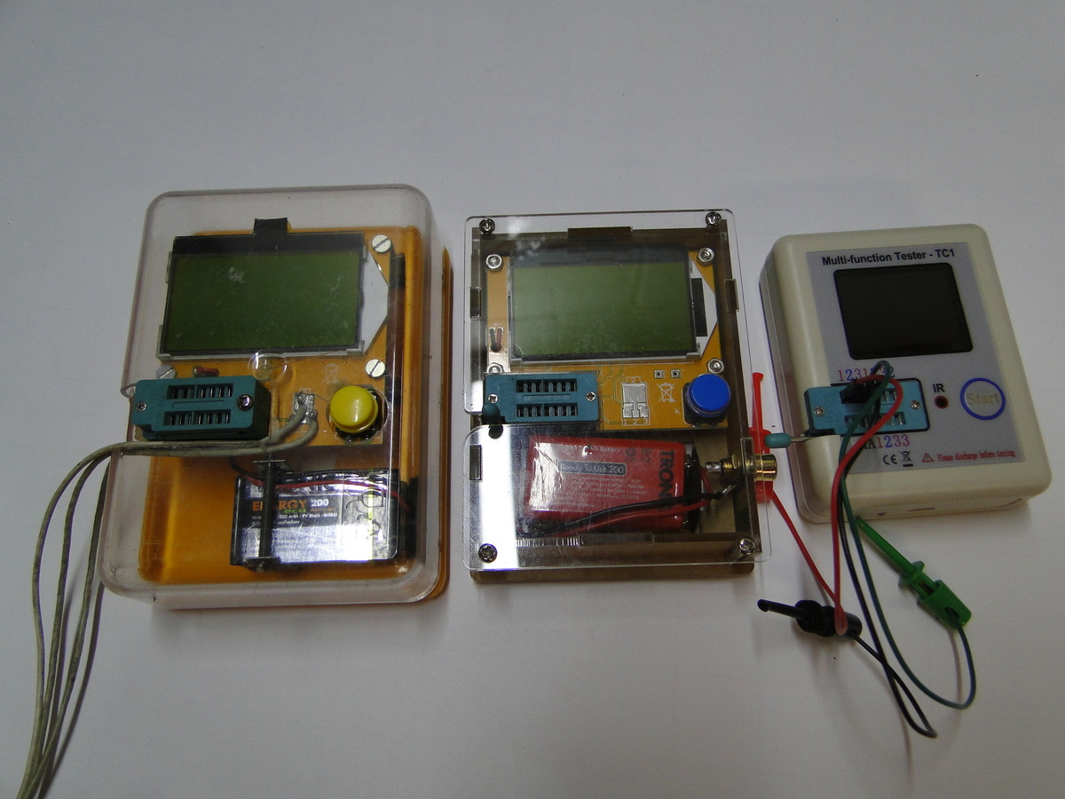

Stephan S. schrieb:
> der
> 9-V-Block hängt schon mehr als 3 Jahre dran.
...und ist noch geladen?
Ich habe hier 10 Stück dieser 9V-Blöcke in wechselndem Betrieb. Alle
leiden unter einer hohen Selbstentladung innerhalb von 2 Monaten, sodaß
nach dieser Zeit der Akku nichtmehr einsatzfähig ist.
Nach 3 Jahren könnte ich die wegschmeißen.

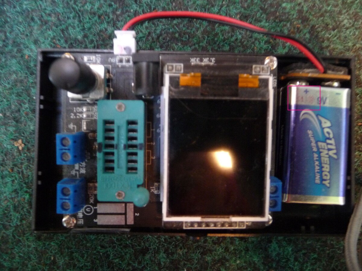

von Stephan S. (uxdx)
Ich kaufe nur die Batterien Active Energy von ALDI, das sind die besten,
da gibt es zig Erfahrungen damit. Auf der Batterie habe ich das Datum
11/19 mit rotem Filzstift eingetragen, das mache ich immer bei
Batterien. Die aktuelle Spannung im Leerlauf ist 8.9 Volt

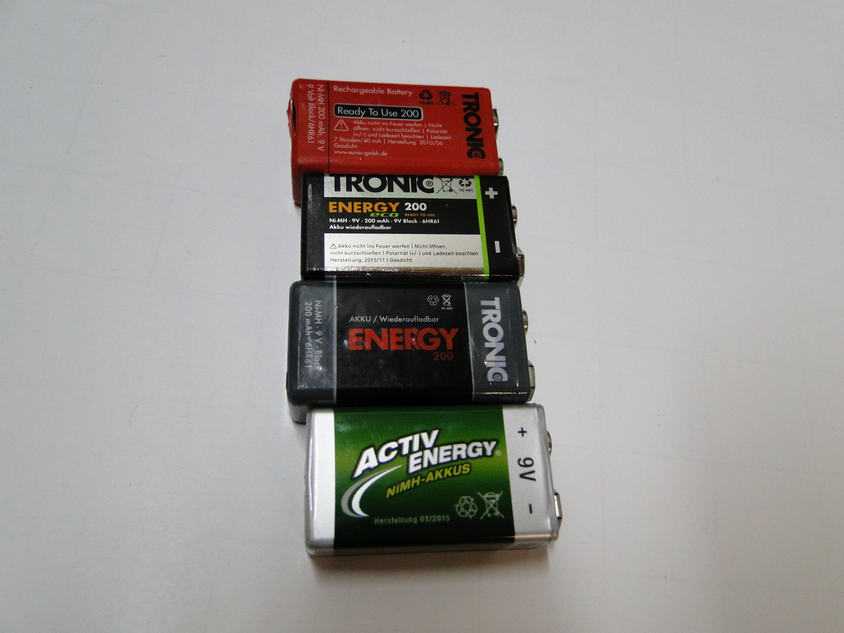

Die befinden sich auch in meinem Sammelsurium.
Ich habe hier verschiedene Typen, alle verhalten sich gleichermaßen.
Nein, sie sind nicht zu alt, das Verhalten zeigt sich auch bei
brandneuen Akkus.
Nach 2 Monaten Standzeit, völlig ohne einen Anschluß, sind sie nichtmehr
einsetzbar.
Im ersten Bild die verschiedenen Typen und im zweiten Bild die
Anwendungszwecke.

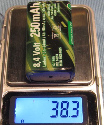

von Manfred P. (pruckelfred)
> brandneuen Akkus.
> einsetzbar.
NiMH-Plunder, wegen der Selbstentladung unbenutzbar. Der im Anhang ist
als 6HRL61 deklariert, das L wäre ein LowSelfDischarge Typ - der hält
trotzdem kaum länger als der Tronic (Lidl) ohne L.
Wenn Dein Gerät mit 8,4..6,6V leben kann, also zwei LiIon in Reihe,
könntest Du zu 9V-Blöcken dieser Bauart greifen. Habe ich nur aus China
gesehen, aber die haben tatsächlich über zwei und mehr Jahre keine
erkennbare Selbstentladung.

drückt halten. Wenn Sie die Start-Taste 3 Sekunden lang gedrückt halten,
wird das Gerät in den Standby-Modus versetzt, und wenn Sie die Taste 5
Sekunden lang gedrückt halten, wird das Gerät ausgeschaltet."
Vielleicht liegt es an der Fehlbedienung,
dass der Akku so schnell leer ist?

Andreas M. schrieb:
> "Wenn Sie die Start-Taste 3 Sekunden lang gedrückt halten,
Absolut idiotisch konstruiert, wer kommt auf sowas?
Das würde eine Strommessung aufklären.

Diese unseligen 200mAh der NiMH-Dingern, die auch noch äußerst flüchtig,
selbst bei Nichtbenutzen sind, drive me nuts.
Ich hoffe, daß dann Ruhe einkehrt :-)

von Horst O. (obelix2007)
… Nachtrag zum Stromverbrauch meiner beiden T7H und TC1
Transistor-Tester.
Mein T7H ist bis auf eine andere 40 Volt Zener-Testspannungserzeugung
dem T7 und TC1 ähnlich.
Die Messungen beim T7H:
    2,92µA Ausgeschaltet
   67,55mA Eingeschaltet
   37,50V  Zener-Testspannung immer beim Einschalten mit ein
   600mAh Lithium-Accu
Die Messungen beim TC1:
    4,45µA Ausgeschaltet
     178mA Eingeschaltet
      42V  Zener-Testspannung immer beim Einschalten mit ein
   350mAh Lithium-Accu
Die Messungen wurden mit Tek 4050 durchgeführt. Alle Strommessungen in
aufgetrennten Accu-Anschlußleitungen.

von Andreas M. (andreas_m62)
Manfred P. schrieb:
Auch bei anderen Geräten sind ähnliche Bedienungsfunktionen üblich.
Zum Beispiel bei Kabelmodems:
Resettaste kurz drücken -> einfacher Reset
Resettaste lange drücken -> Werksreset
Man muss eben vorher nur mal die BEDIENUNGSANLEITUNG LESEN !!!
und nicht alles intuitiv machen.
Mal 8760 Stunden = 40mAh pro Jahr, das tut nicht weh und liegt in dem
Bereich, den auch übliche interne Schutzschaltungen brauchen.
