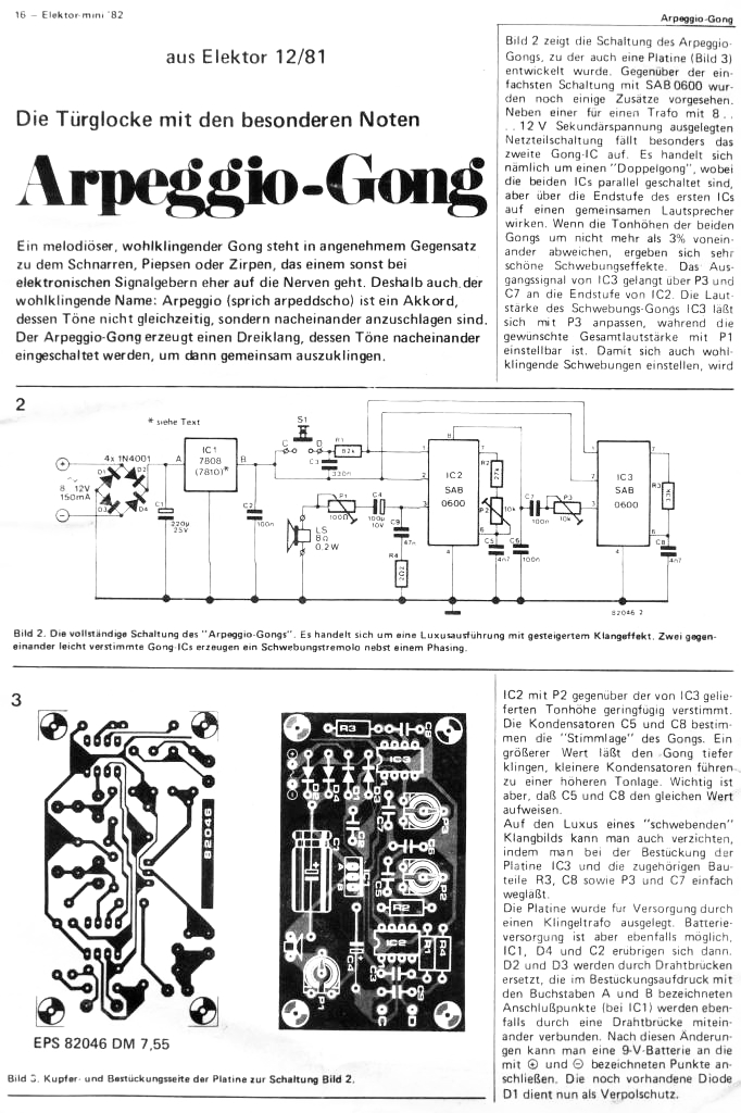

Michael B. schrieb: > 8 Ohm geht nicht und mit Vorwiderstand wird es zu leise. Deine Glaskugel wurde gerade repariert? Mein BimBamBom mit SAB0600 (Elektor) ist so laut, dass ich ein 100 Ohm Drehpoti vor den Lautsprecher gesetzt habe und das irgendwo um die Hälfte steht. Michael B. schrieb: > hast du aber nicht. Michael B. schrieb: > hast du aber auch nicht. Das hilft dem Trollmeister bestimmt weiter.
Manfred P. schrieb: > Mein BimBamBom mit SAB0600 (Elektor) ist so laut, dass ich ein 100 Ohm > Drehpoti vor den Lautsprecher gesetzt habe und das irgendwo um die > Hälfte steht. Bei der Schaltung vom Dezember 1981 ist sogar werkseitig schon ein 100 Ohm Poti vor dem 8 Ohm Lautsprecher vorgesehen. Der Dreifachgong läuft allerdings mit 8V. Bei dieser Luxusvariante mit zwei hintereinander geschalteten SAB0600 entsteht sogar noch ein wohlklingender Schwebungseffekt.

> Manfred P. schrieb: > Bei der Schaltung vom Dezember 1981 ist sogar werkseitig schon ein 100 > Ohm Poti vor dem 8 Ohm Lautsprecher vorgesehen. Der Dreifachgong läuft > allerdings mit 8V. Der hatte aber eine Gegentakt Endstufe und eine minimale Last von 7 OHM.
Marco H. schrieb: > … das durch das Rechtecksignal so viele Oberwellen erzeugt werden … Welches Rechtecksignal meinst du genau? Hoffentlich nicht das, welches der TW explizit nicht erwähnt hat. > Sachlichkeit scheint hier immer weniger eine Rolle zu spielen. Ja, das und weiteres…
Anonymous U. schrieb: > Ich würde jetzt mal grob schätzen Seit 10 Jahren mit dem Account dabei, und nun ruiniert er ihn mit solchem Schwachsinns-Rumgerülpse.
Marco H. schrieb: >> Bei der Schaltung vom Dezember 1981 ist sogar werkseitig schon ein 100 >> Ohm Poti vor dem 8 Ohm Lautsprecher vorgesehen. Der Dreifachgong läuft >> allerdings mit 8V. > > Der hatte aber eine Gegentakt Endstufe und eine minimale Last von 7 OHM. Egal, das Poti zeigt, dass man recht viele Ohm braucht, um die Laustärke hörbar zu verändern. Michael B. schrieb: > Anonymous U. schrieb: >> Ich würde jetzt mal grob schätzen > Seit 10 Jahren mit dem Account dabei, und nun ruiniert er ihn mit > solchem Schwachsinns-Rumgerülpse. Ach was, in diesem Troll-Thread ist das eine gut passende Antwort.
