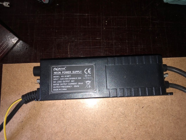

Guten Tag Ich bin neu hier,zuerst einen schönen Gruß an alle. Ich habe einen elektronischen Neontrafo mit 230V 0,32A 50Hz Eingang und unbelastet lt. Typenschild 8000V 30mA 25Khz am Ausgang. Wie kann das sein das er mehr Ausgangsleistung als Eingangsleistung hat? Vielen Dank im voraus.

8kV Zündspannung und 30mA Brennstrom. Nicht beides gleichzeitig.
Jens M. schrieb: > 8kV Zündspannung und 30mA Brennstrom. > Nicht beides gleichzeitig. Ja, Neontrafos sind Stromquellen. Die Spannung an den Neonröhren wird durch die Röhren festgelegt.
Guten Tag Hier ist das Bild.Danke.
Guten Tag Bedeutet das dann das die maximale Leistung dann 8kV und 30mA ist?

Oliver S. schrieb: > Bedeutet das dann das die maximale Leistung dann 8kV und 30mA ist? Nein, es kommen ohne Stromfluss bevor die Röhöööre zündet 8 kV raus und wenn die Röhre brennt, wird die Stromstärke auf 30 mA begrenzt. Über die Leistung wird keinerlei Aussage getroffen. Die Brennspannung dürfte von der Rohrlänge abhängen und kannst Du an der Neonröhre abmessen. Zufrieden? mfg
Steht ja sogar drauf: "No load output 8kV", also "Spannung ohne Last". Hier gibt's ein paar interessante Infos: https://www.hansen-led.de/know-how/neon Disclaimer: Kenn ich nicht, hatte ich nie was mit zu tun, bin ich nicht mit verwandt, keine Erfahrungen whatsoever. Einfach erstes Google-Ergebnis für micht.
Ja danke das war eine Antwort mit der ich was anfangen kann.
