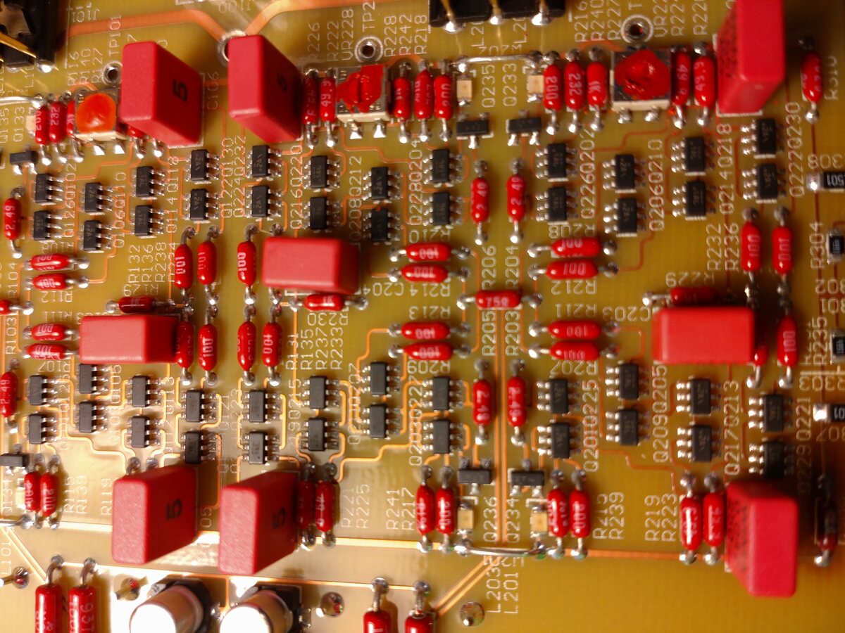

ich habe hier einen Digital-Analog-Konverter (DAC) der Marke Ayre,
welcher auf einem Kanal 2V DC ausgibt. Ich kann den Fehler auf ein paar
Transistoren im Analogteil einkreisen, wo sich der rechte vom linken
Kanal unterscheidet.

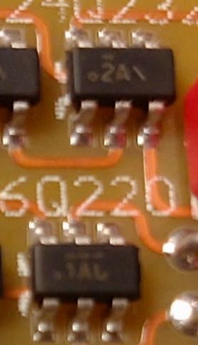

Mein Problem ist, dass ich das SMD-Bauteil nicht identifizieren kann. Da
im Analogteil mehrere davon verbaut sind, müssten es Transistoren npn
bzw pnp sein. Der SMD Code lautet
1A gefolgt von einem gespiegelten J
2A\ , also ein Backslash hinter der 2A
Die Gehäuseabmessungen sind ca 3x1,6mm, bei sechs pins müsste das
Gehäuse wohl ein SOT23-6 sein.
Ich finde nichts passendes in den gängigen Vergleichslisten.
Hat jemand einen Tipp? Foto hängt an.
Viele Grüße
Benedikt

Das sind Markings von Onsemi/Fairchild.
.1A ist FMB3904, .2A ist FMB3906.

Das schaut gut aus, vielen Dank. Auch die Abmessungen passen.
von H. H. (Gast)
Man kann da sicherlich auch was von anderen Herstellern verbauen, das
sind ja 08/15 Transistoren.
von Benedikt D. (Firma: BDE Elektronik) (benedictus)
Hab jetzt mal die von dir genannten bestellt. Sicher gehen auch andere,
aber das -6-Gehäuse, also mit zwei Transistoren pro Gehäuse macht die
Auswahl da schwieriger.

Ach wo, sowas haben fast alle üblichen Verdächtigen im Programm.
z.B. BC847BS/BC857BS von Nexperia.
Tatsächlich - danke dir. Ich hab bislang immer nur mit BC846 und
Konsorten im Einzelgehäuse SOT23 gearbeitet.
