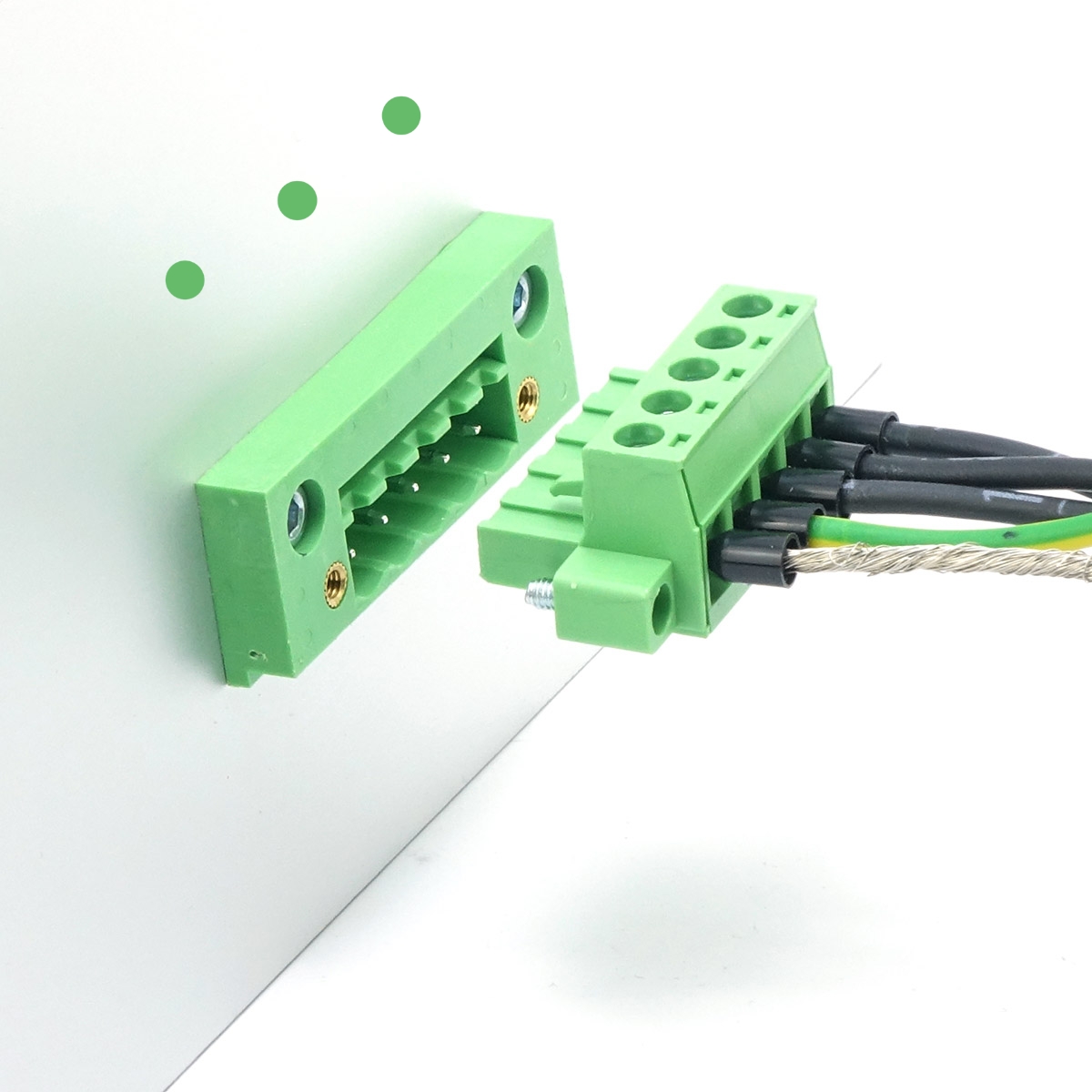

Hi Forum,
folgendes: Ich habe einen 10poligen Stecker, ähnlich wie im Bild zu
sehen. Dort werden verteilt 5 Leitungen angeschlossen. 2xGND, 2x12V und
1x24V.
Ich wollte einen Prüfadapter bauen, andem der Stecker angeschlossen wird
und überprüft ob alle Leitungen an der richtigen Stelle sind.
Meine erste Überlegung war einfach je eine LED mit Vorwiderstand auf die
entsprechende Spannung zu dimensionieren. Das würde bei 24V ja gut
klappen, sollte da nämlich versehentlich die 12V leitung angeschlosen
sein, leuchtet die nicht. Schließe ich die 24V Leitung jedoch an die 12V
Position leuchtet es ganz kurz und dann gar nicht mehr.
Hat jemand eine Idee, wie ich am geschicktesten so einen Prüfadapter
baue?
danke schonmal!
Mfg

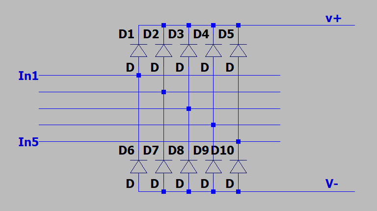

Wenn an das richtig machen will, dann ist schon etwas mehr Aufwand
nötig.
Die Versorgung der Testschaltung macht man über zwei Dioden pro Pin, und
dann  hängt man an jeden Pin noch einen Fensterkomparator.

von H. H. (Gast)
Manfred P. schrieb:
> Es könnten z.B. +24 und GND vetauscht sein, dann sieht der Tester auf
> einmal negative Spannung.
Nein, das verhindern die Dioden.

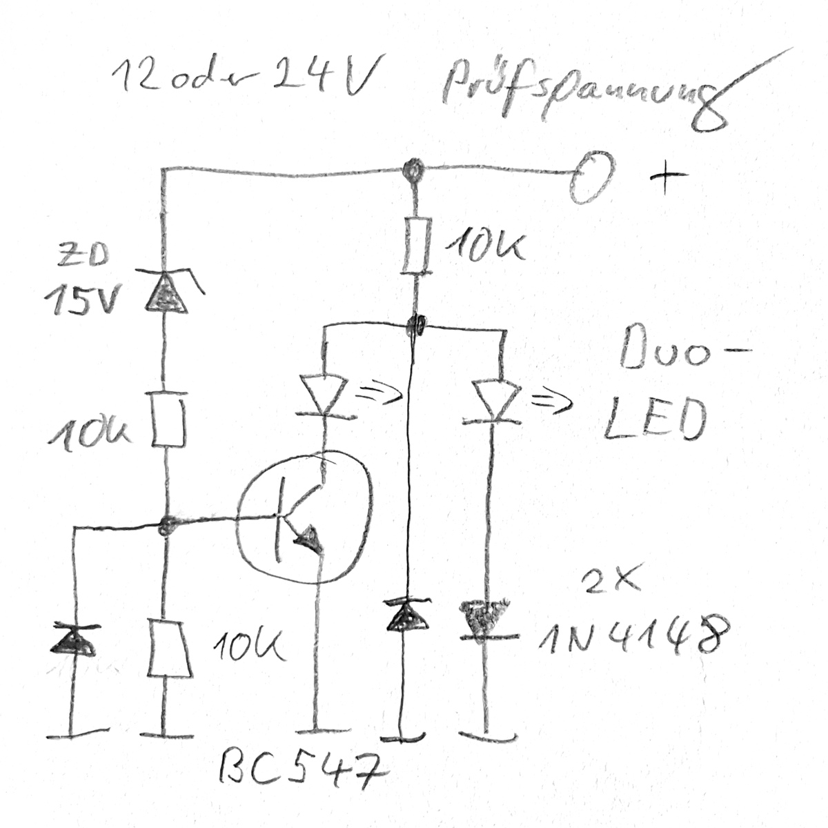

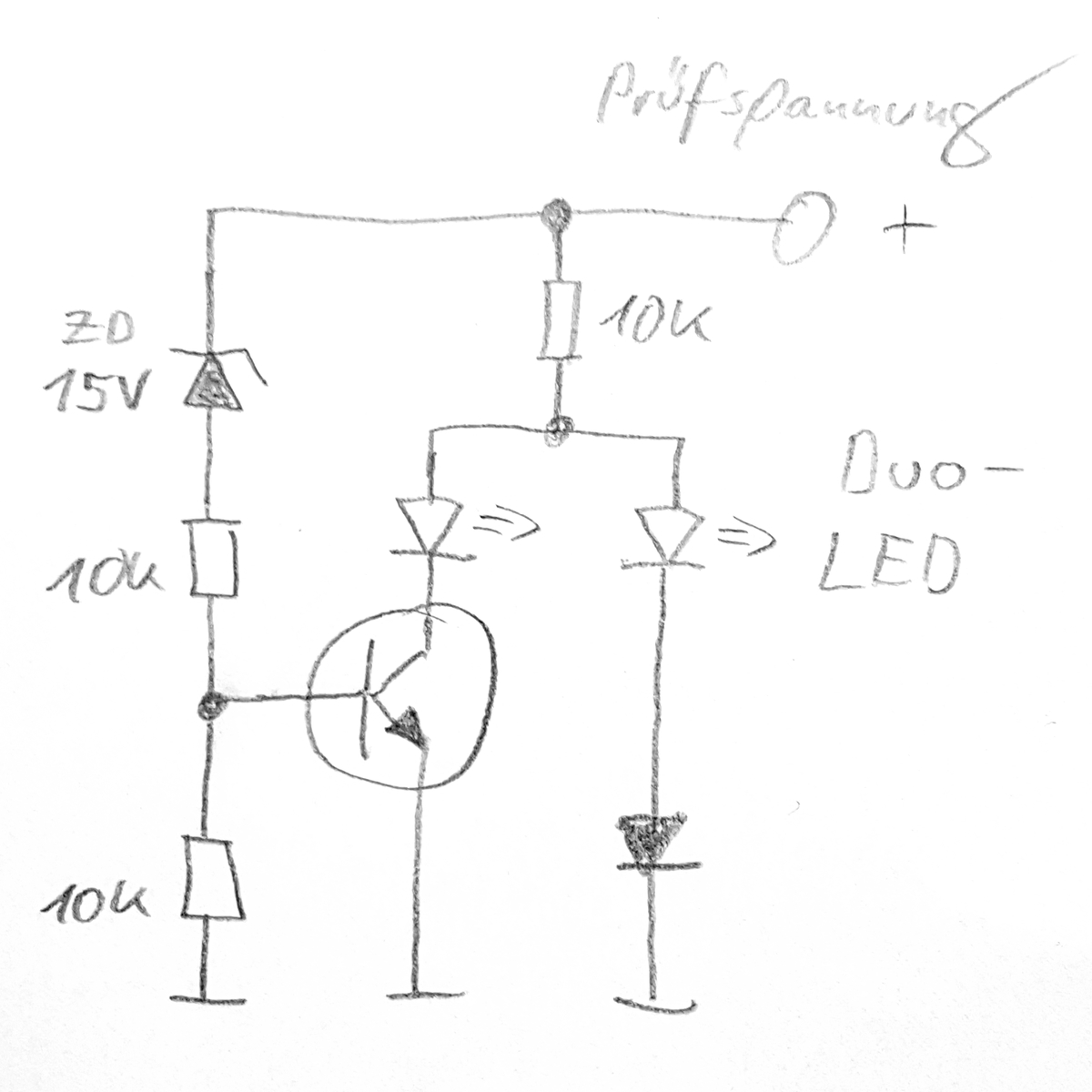

von Michael M. (Firma: Autotronic) (michael_metzer)
Nuri O. schrieb:
> 2x12V und 1x24V.
Als Anzeige können im Prüfgerät 3 Duo LEDs eingebaut werden, die jeweils
mit dieser Schaltung angesteuert werden. Beim 24V Anschluss muss bei der
Duo LED nur rot und grün vertauscht angeschlossen werden.
Im Idealfall leuchten dann alle drei LEDs grün. Falls eine LED rot
leuchtet, ist dieser Anschluss mit der falschen Spannung angeschlossen.
Leuchtet eine LED gar nicht, ist der Anschluss fehhlerhaft (verpolt oder
Kabel nicht angeschlossen).
Gegen die gefährliche Reverse-Spannung können an geeigneter Stelle noch
Dioden eingefügt werden.

H. H. schrieb:
Ich verstehe ehrlich gesagt nicht ganz, was die vielen Dioden machen.
Danach kommt dann der erwähnte Fensterkomperator?
Michael M. schrieb:
> Nuri O. schrieb:
>> 2x12V und 1x24V.
Die Schaltung verstehe ich :D
Habe das Mal in so einem online Simulator erstellt und durch den hohen
10k widerstand fließt nichtmal 1 mA durch die LEDs. Mache ich den
widerstand kleiner, leuchten dann beide LEDs bei 24v
von Rainer W. (rawi)
Brückengleichrichter für 5 Eingangsleitungen
