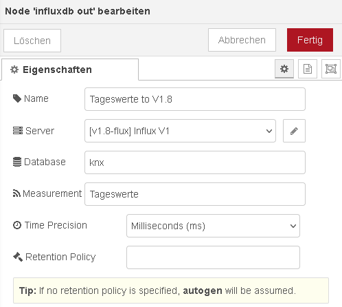

Guten Tag, ich möchte mit einem Node-Red Flow Werte in eine InfluxDB 1.8 schreiben, die dann nicht nach einer bestimmten Zeit gelöscht werden sollen. Kann ich dazu in das Feld "Rentention Policy" einfach "forever" eingeben? Funktioniert das? Das ganze soll nur diese speziellen Daten und/oder das Measurement betreffen. VG da_user
Ohne Retention Policy ist die Datenbank von sich aus "für immer". Für etwas anderes als "für immer" müsstest du eine Policy anlegen und deren Name dort eintragen. CREATE RETENTION POLICY "retention_one_year" ON "knx" DURATION 52w REPLICATION 1 Dann würde man "retention_one_year" in das Feld eintragen. Aber für dein Ziel, dass die Daten nicht gelöscht werden sollen, kannst du das Feld einfach leer lassen
Danke. Bekomme ich irgendwie raus, ob für bestimmte Daten/Measurements/Datenbank eine Policy hinterlegt ist?
