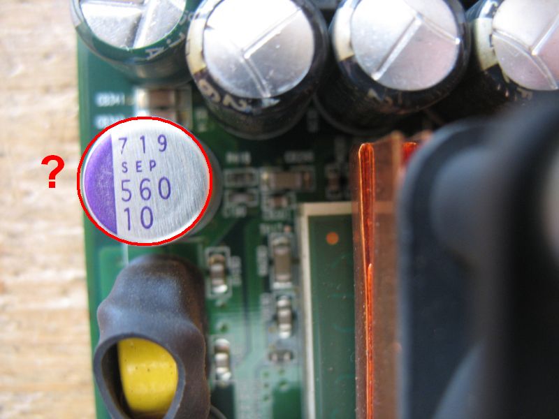

auf einer Platine sind einige Elkos deutlich aufgebläht und
wahrscheinlich dafür verantwortlich, dass sie nicht mehr läuft.
Unter den Elkos ist auch der auf dem Foto, der aber ganz anders
aussieht. Der Bestückungsdruck auf der Platine ist gleich wie bei den
andern auch (CE). Das Bauteil ist bedrahtet und hat einen Durchmesser
von ca. 10mm und eine Höhe von 12mm.
Der Aufdruck ist auf dem Foto zu sehen und lautet
719
SEP
560
Meine Frage:
Ist das überhaupt ein Elko? Durch welchen Typ kann der ersetzt werden?
Wenn ich nämlich schon dabei bin, würde ich den auch gleich mit
tauschen.
Vielen Dank und Grüße
Joni
von Oliver R. (orb)
560µF 10V
von Johannes F. (jofe)
Ich vermute ja. Würde sagen 560 µF, 10 V.
Die Frage wäre dann noch, ob der Streifen links den Minus- oder Pluspol
markiert; das ist bei Elkos nicht einheitlich. Man kann nachschauen,
welches Beinchen mit der Massefläche verbunden ist.
https://www.mikrocontroller.net/articles/Kondensator#Polarit%C3%A4tszeichen
560 µF, 10 V
Die Bauform kenne ich sonst eher als SMD, aber es gibt natürlich keinen
Grund, warum ein Hersteller sie nicht auch mit Drähten ausführen kann.
Doch. Bei Aluminium (wie hier) wird der Minuspol markiert, bei Tantal
der Pluspol.
von Christoph Z. (rayelec)
Das ist ein Polymer-Elko mit speziell niedrigem ESR. Bei "normalen"
Elkos habe ich noch nie farbige Polaritätsmarkierungen gesehen, ausser
vielleicht blau.
Es ist kein normaler Elektrolyt-Kondensator, sondern ein
Polymer-Elektrolytkondensator.
Das sollte man bei einem Austausch bedenken. Erkennbar am violetten
Aufdruck und der fehlenden Sollbruchstelle.
Im Prinzip Tantal, nur als Elko.
Genauer Typ ist 10SEP560M von Panasonic
von H. H. (Gast)
ACK, Panasonic Serie SEP.
von Joni (jonquil)
Ich bin beeindruckt, was ihr hier alles wisst! Toll!
Hier habe ich das Datenblatt gefunden:
https://industrial.panasonic.com/cdbs/www-data/pdf/AAB8000/AAB8000C244.pdf
Der Balken auf dem Gehäuse markiert den Minuspol. Das kann ich auch
anhand der Platine bestätigen.
Jetzt ist nur die Frage, ob dieser Typ genauso altert wie ein normaler
Elko. Den kann ich nämlich z.B. bei Reichelt bestellen. Den fraglichen
Polymer-Kondensator gibt es dort nicht, jedenfalls nicht bedrahtet.
Ich würde vielleicht erst mal nur die andern Kondensatoren tauschen und
dann sehen, ob die Platine wieder läuft.
Danke für alle Tipps!

von Peter K. (chips)
> Elko
laut Datenblatt ja, in der Praxis imho nein

von H. H. (Gast)
TME hat Kemet Serie A755 560uF/16V in passender Baugröße auf Lager.

von H. H. (Gast)
Bzgl Alterung gilt bei allen Elkos das gleiche, die Lebensdauer hängt
ganz von Temperatur und Belastung ab. Wenn man Polymerelkos auf Kante
näht, dann leben die eben auch nur überschaubare Zeit. Was es bei denen
nicht gibt ist das Aufblähen nach Ende der Lebenszeit.

von A.P. W. (apw)
Ich würde einen AL-Polymer-Elko nicht auf Verdacht auswechseln.
Im Vergleich zu normalen AL-Elkos halten AL-Polymer-Elkos bei moderaten
Einsatztemperaturen extrem lange, da die temperaturabhängige Alterung
unterschiedlich ist:
normaler AL-Elko: pro 10K niedrigere Betriebstemp: 2-fache Lebensdauer
AL-Polymer-Elko: pro 20K niedrigere Betriebstemp: 10-fache Lebensdauer
Achtung bei Hybrid-AL-Polymer-Elkos: die altern wie normale Elkos.

von H. H. (Gast)
Ja.
Vor allem die Spezifikation beachten.
> Erkennbar am violetten Aufdruck
Nein, das macht jeder Hersteller wie er will.
Fehlt auch bei kleinen Baugrößen nasser Elkos.
Ganz falsch.
