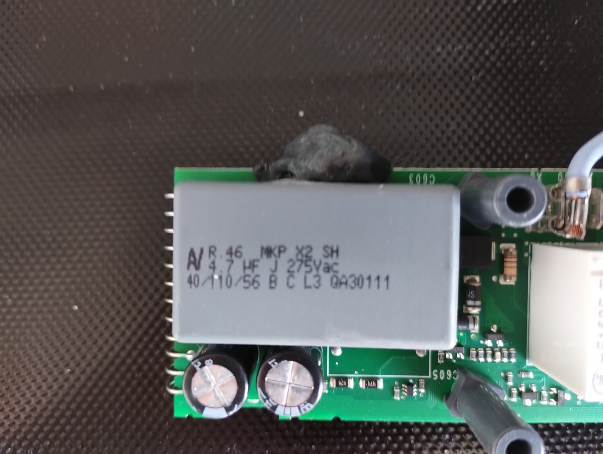

Hallo Leute,
bei mir hat letztens mein Kochfeld leider das Rauchen angefangen. Da die
Garantie bereits abgelaufen ist habe ich mal reingeschaut - Verursacher
war wohl der Entstörkondensator.
Die Beschriftung ist allerdings noch perfekt erkennbar (R46 MKP X2 SH,
275AC und 4.7uf mit 5% Toleranz), daher hätte ich überlegt den einfach
mal auszutauschen.
Für wie wahrscheinlich haltet es ihr, dass da tatsächlich nichts anderes
kaputtgegangen ist, bzw. das ein neuer Kondensator ausreicht?

Das kann auch ein Kondensatornetzteil sein, dann sollte man zumindest
die benachbarten Dioden prüfen.
Hat denn da keine Sicherung ausgelöst?

Ok, danke für den Hinweis. Sicherung hat tatsächlich keine ausgelöst.

Was ist das für ein Kochfeld? Induktion, oder Cerran?
Bei Induktionskochfeldern sterben auch gerne die Kondensatoren, da
brauchst du aber welche, mit besonders geringem Innenwiderstand.
Bei dir sieht es eher aus, als ob das eine Platine vom Bedienfeld ist,
wo der Kondesator zu einem Kondensatornetzteil gehört. Deshalb auch X2.
Es muß deshalb auch wieder ein X2 Kondensator da rein.
Ob noch mehr dabei kaputtgegangen ist, hängt auch davon ab, wie
sorgfältig die Schaltung entworfen wurde.
Wenn es ganz blöd läuft, dann fällt der Rest wie ein Kartenhaus
hinterher. Wenn dann ein kundenspezifisch programmierter µC mit tot ist,
war's das.

Das ist ein kleines Cerrankochfeld (2 Felder), auf der Rückseite der
Platine sind die Sensoren vom Bedienfeld.
Dann probier ichs eventuell mal den auszutauschen - sonst gibts halt ein
Neues.
Noch zu dem Kondensator: Kann man grob sagen wie empfindlich das
Kondensatornetzteil bezüglich der Kapazität ist? Eingebaut ist nämlich
einer mit 5% Toleranz, online finde ich aber nur 10-20%. Könnte das
problematisch werden? - ich schätze das würde ja den verfügbaren
Ausgangstrom beeinflussen.

Wenn der Kondensator tatsächlich "nur" für die Entstörung eingebaut ist
sollt das Feld eigentlich auch ohne funktionieren.
Bitte aber nur kurz probieren denn der Kondensator hat die Aufgabe
extreme Störabstrahlung aufzunehmen und vom übrigen Stromnetz
fernzuhalten.
Die genaue Kapazität ist unkritisch. Theoretisch könntest Du auch einen
Motorkondensator einbauen, sofern der Platz hat.
Ist er aber nicht, der ist das Netzteil.
Nimm einen größeren 4.7uF 450V 'Motorbetriebskondensator' wenn er
reinpasst, der hält dann auch länger.
