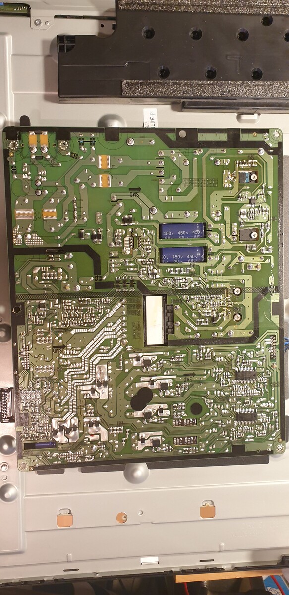

ich bräuchte Unterstützung bei der Fehlersuche am Netzteil BN44-00622B
aus dem LCD-TV Samsung 40". Backlight ist ausgefallen. Das Gerät hat 7
waagerechte Reihen mit je 13 LED`s. Oberste Reihe ist die Einzelreihe,
die darunter liegenden 6 Reihen sind je 2 in Reihe geschaltet somit mit
doppelter Spannung betrieben.
Alle LEDs mittels Diodentester gemessen, in jeder Reihe / Doppelreihe
war eine LED defekt, eine hatte Durchgang.
Daraufhin habe ich alle LED-Reihen getauscht und gehofft das es wieder
geht, leider nicht.

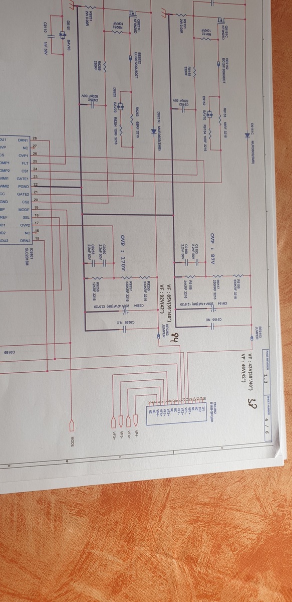

Nun hab ich den Schaltplan vom Netzteil besorgt und ein bissl gemessen,
z.B. VF1+ 38V und VF2+ 85V gegen Masse. (Lt. Plan 43V / 85V) sollte
somit passen. Testweise habe ich den Einzelstreifen mit 13Leds an VF1+
gegen Masse angeschlossen, leuchtet.
Wenn ich das richtig interpretiere erfolgt die Dimmung bzw. Minusleitung
der LED-Streifen VF1- VF2- .. über SLC2013M  -  wenn der kein 'Minus'
bringt kann auch nix leuchten.

Die Platine vom Netzteil sieht für mich optisch o.k. aus, keine dicken
Kondensatoren, kalte Lötstellen..  Vielleicht liegt es auch am Mainboard
Andererseits habe ich woanders gelesen, dass das Backlight eigentlich
angehen müsste ohne angesteckten Mainboard - leider auch nicht der Fall.

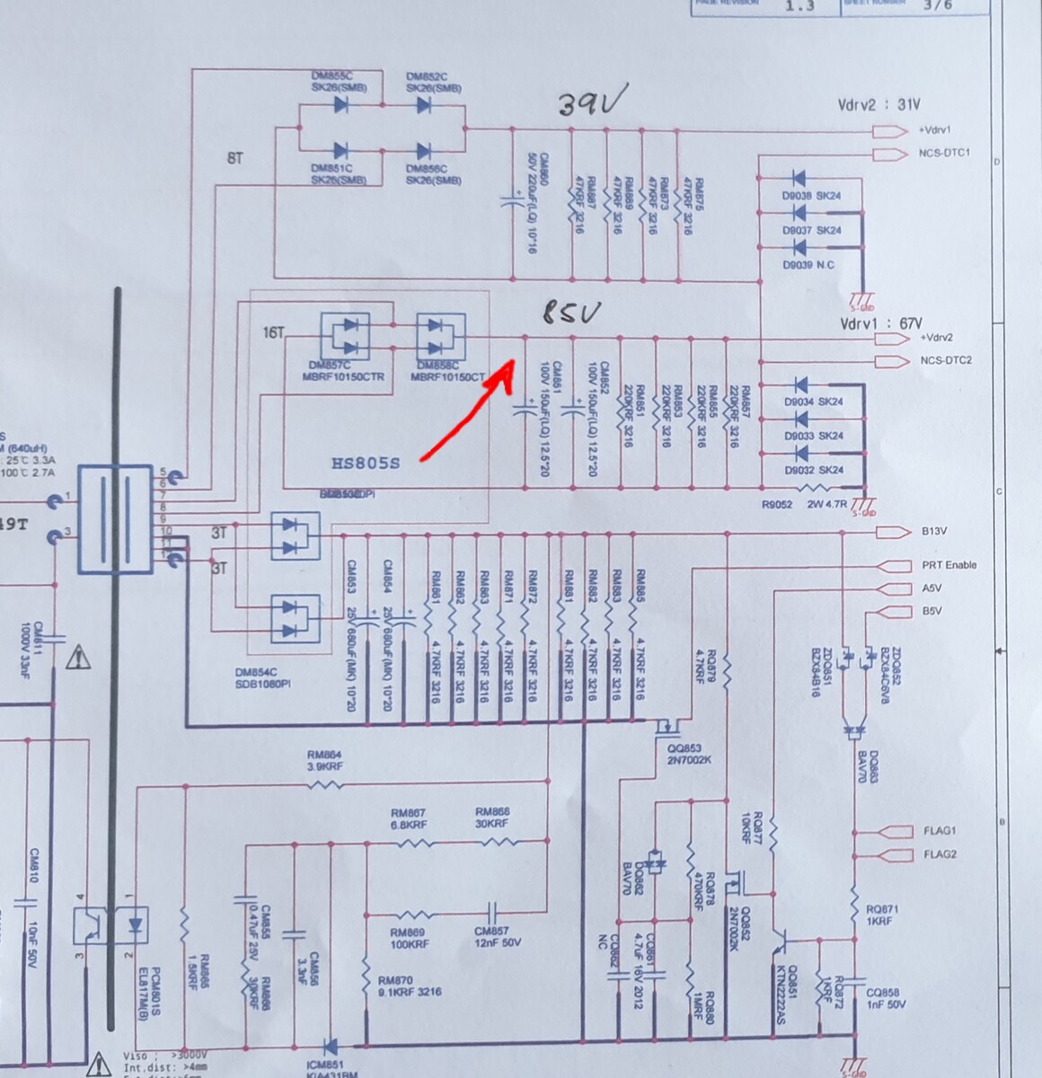

Noch eine Ergänzung, es wundert mich dass am CM851/852 bereits 85V gegen
Masse anliegen, lt. Schaltplan sollten es 67V sein.
Am CM860 sind es 39V  vs. 31V im Schaltplan. Könnte das schon auf etwas
hinweisen ?
Schaltplan:
*https://elektrotanya.com/samsung_bn44-00622b_power_supply_sch.pdf/download.html#dl

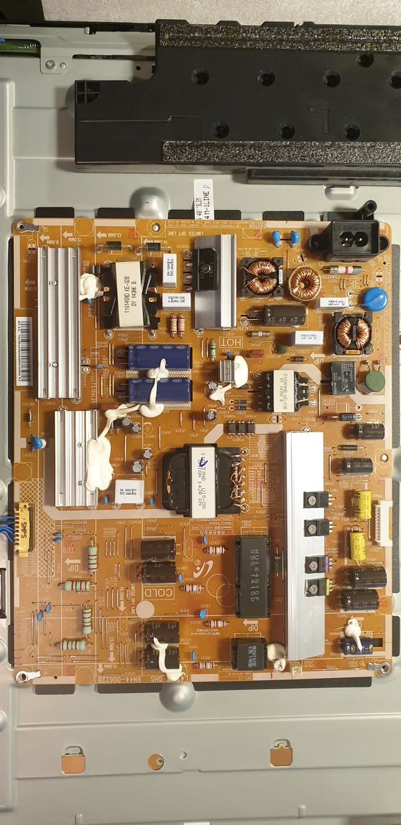

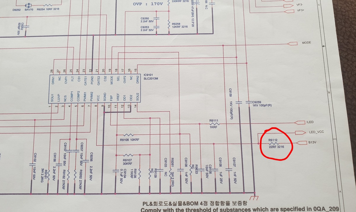

Auf Spurensuche... hab mal geschaut ob am den LED Treiber Chips SLC2013M
überhaupt an Pin8 VCC eine Spannung anliegt -> keine Spannung. Vermutung
der Wiederstand R9112 (22RF  22ohm?) ist defekt, hab den ausgelötet und
gegen 20 Ohm ersetzt. Und nun passiert folgendes, das Hauptrelais
schaltet ein, dann erfolgt im Sekunden Rhythmus ca. 5x ein 'leichteres'
Klacken und dann wieder das Hauptklacken vom Relais. Meine Vermutung es
wird versucht die Spannung für die LEDs bzw. die 12V für den Chip
SLC2013M zu ziehen und dann bricht die Spannung ein. Dann erfolgen immer
wieder neue Versuche.
Und Nu?
Bräuchte Hilfe ?
Grüsse

Hallo, danke für den Hinweis. Kann ich die Dioden eingelötet mit
Diodentester messen (ausgeschaltet) ?
Dann müsste ich alle 4 Dioden testen, denn den SL2013m gibt es ja 2x mit
je zwei Booster.
Und wie teste ich die Fetś KF9N25D am besten (ausgeschaltet)
Drain/Source ob hochohmig?
Grüsse
von Michael (Gast)
Kannst Du eingelöten messen.
Durchlegierte Halbleiter messen sich in beide Richtungen mit annähernd
0R.
Beim Fet und bei den Dioden solltest Du die Diodenstrecke in
Flussrichtugn sehen können.
Rückwärts irgendwas deutlich größeres aber ggf. sieht man das sperren
nicht wegen der anderen Bauteile.
Reicht erstmal zur Bewertung.
Die Gates gegen GND auf Kurzschluss testen + Gate Rs.
Irgendwas hat ja den VCC R gegrillt, der nur die SLC2013 und deren int.
Gate Treiber versorgt.
Vielleicht ist auch einer der slc2013 hin, als Folgefehler wenn der Fet
komplett durchlegiert und Gate auf Drain legt.
Ansonsten kanns Du ja mal Pin8 an den SLC entlöten, anheben, um zu sehen
ob wenigstens eine der Stufen läuft.
Check vorher mal ob die 31V, 67V und B13V da sind.
Die sind unabhängig von den LED Treibern.
Die SLC2013 messen den Strom durch die Boost Stufe(CS'n') + Boost
Spannung (OVP'n')
Warscheinlich gehen die in Überspannungsabschaltung auf dem Kanal, wenn
da keine LEDs dranhängen.

Die Spannungen (ohne R am SlC2013m, und ohne LED/Mainboard), wie schon
oben einmal gemessen :
am CM869 39V
am CM851 85V   (der Wert ist doch merkwürdig, sollte lt. Plan 67V sein.
am CM853 12,9V
Hoffe das hilft weiter ?
Grüsse

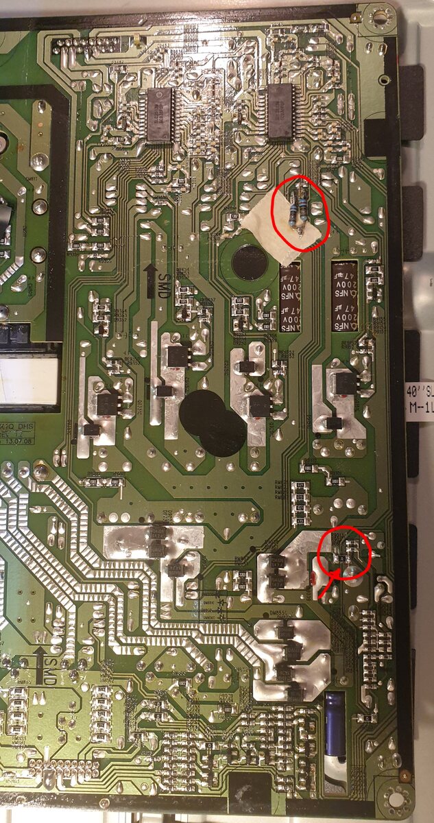

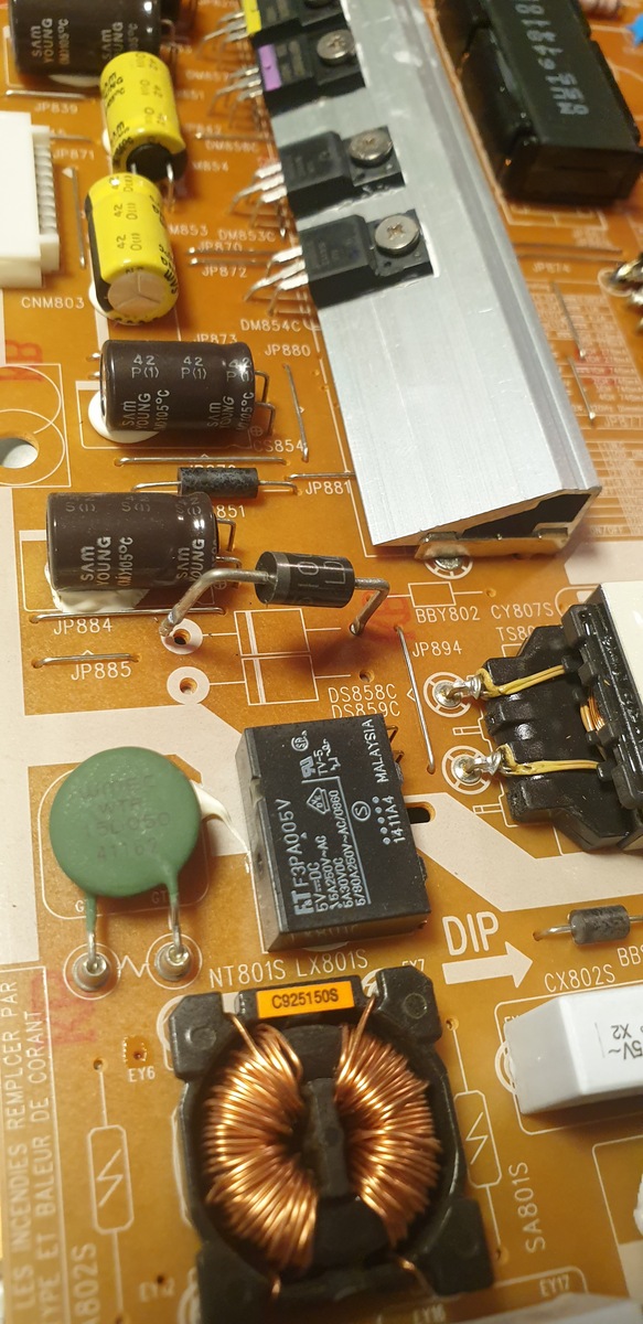

weitere Suche hat ergeben das eine "0" SMD Brücke JR802 durchgebrannt
ist. Diese finde ich nicht im Schaltplan, hab ich gleichwertig ersetzt.
Und die Widerstände (2x10 Ohm) am SLC2013M angeschlossen. Nur das
Netzteil an Netz kommt nach dem Einschalten ein Klick vom Relais, ok.
Aber dann nach kurzer Zeit ein Rauchzeichen von den 2 Widerständen,
diese haben sich schon deutlich verfärbt. Hab dann sofort wieder
abgeschaltet. Normalerweise wäre der eigentliche R22 schon durchgebrannt
aber die 2x10 radial können ja bissl mehr Leistung.
Aber was sagt das nun ?
Bild hängt dabei.
von H. H. (Gast)
Da wird wohl mindestens einer der beiden SLC2013 defekt sein.
Oder C9106 hat einen Kurzschluss.

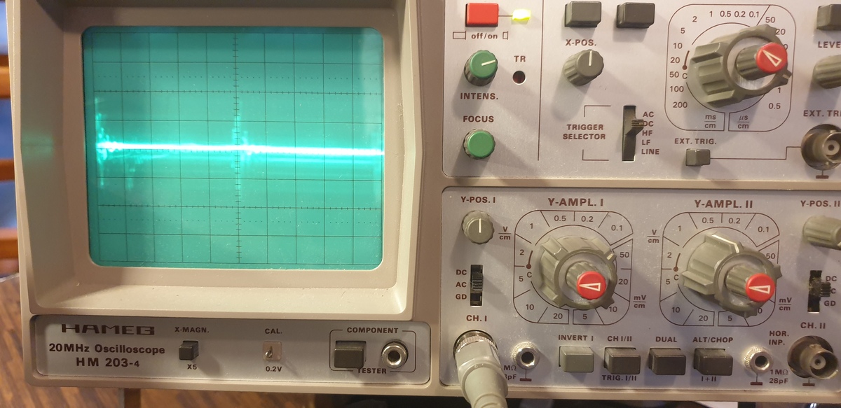

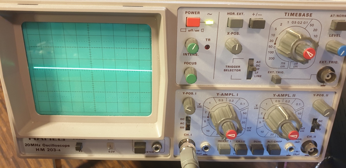

Bitte miss auch nochmal die Welligkeit der Spannungen mit dem Oszi (mit
AC Kopplung). Wenn da einer der Siebelkos platt ist, erklären sich evtl.
einige Dinge.
Dafür vorübergehend den einen oder beide SLC Chips wieder lahmlegen.

Hab mal den alten Oszi an die drei Punkte CM869, CM851, CM853 gelegt.
Sieht alles glatt aus. Siehe Beispiel CM851, 20V Teilung.
Oder sollte ich wo anders messen?
von Magnus M. (magnetus) Benutzerseite
Wenn Dein Tastkopfteiler auf 1:10 steht hast du am Oszi eine
Empfindlichkeit von 200V/Div.! Da wirst Du keine Welligkeit sehen
können!

Verstehe ich nicht, das Signal ist lt. Multimeter ~85V  und 20V pro
Teilung  4x20V uns bissl sind doch ~85V.  Was kann ich da anderes
machen?

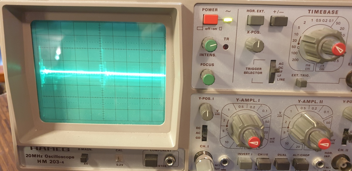

AC-Kopplung, und dann 100mV/Div.
von Boris S. (cool-man)
H. H. schrieb:
> Boris S. schrieb:
>>> können!
>> machen?
Achso, bin bissl eingerostet in der Messtechnik. Hier nun die Bilder
dazu.
Grüsse

Naja, bisschen Sproddeln ist drauf, aber das sollte nicht schaden.
