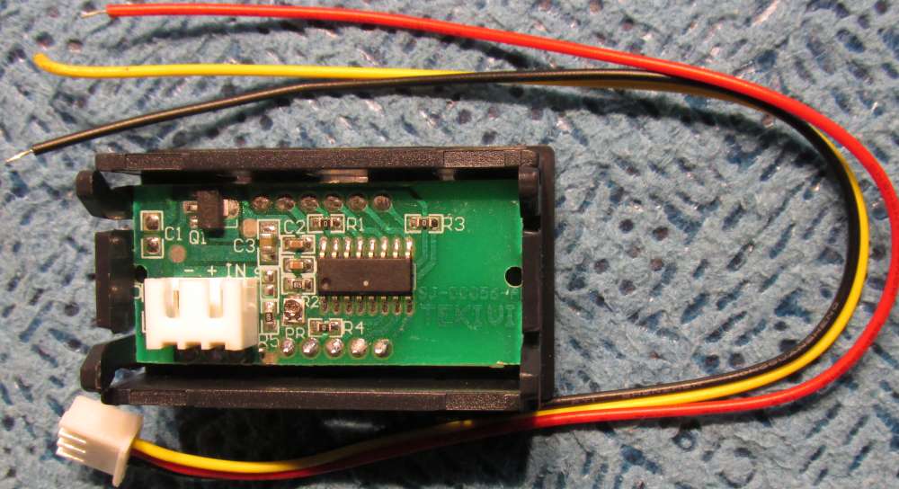

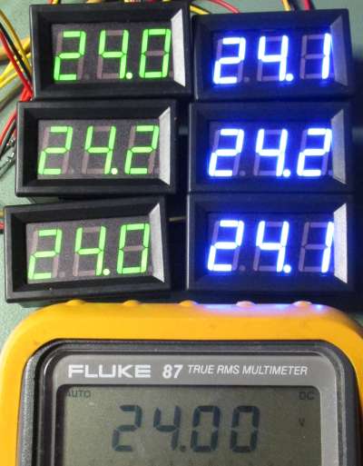

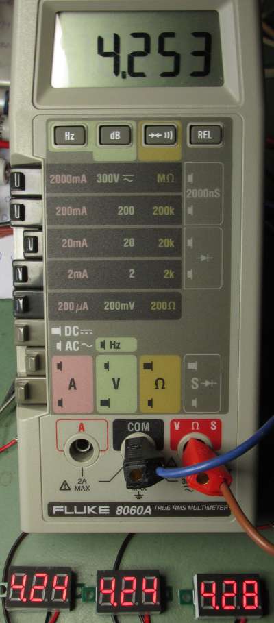

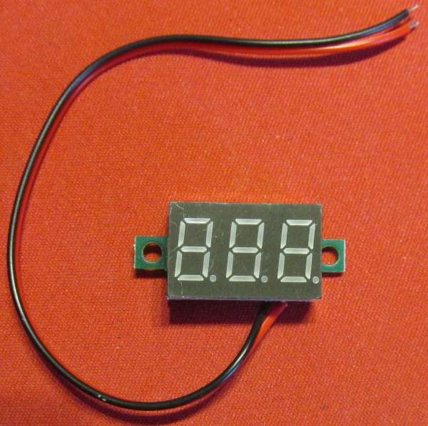

Für Bastelkram habe ich LED-Module vom Chinesen, deren Versorgung an der
selben Masse wie das Meßsignal ist bzw. sogar sein muss.
Die gibt es als Zweidraht, ziehen dann natürlich 10..15 mA aus dem
Signal. Es gibt sie auch als Dreidraht, dann hat der Meßeingang um
100..300 kOhm.
Die können nicht mit einem Fluke8060 konkurrieren, aber sind nicht so
schlecht, wie man es Chinaware gerne andichtet.

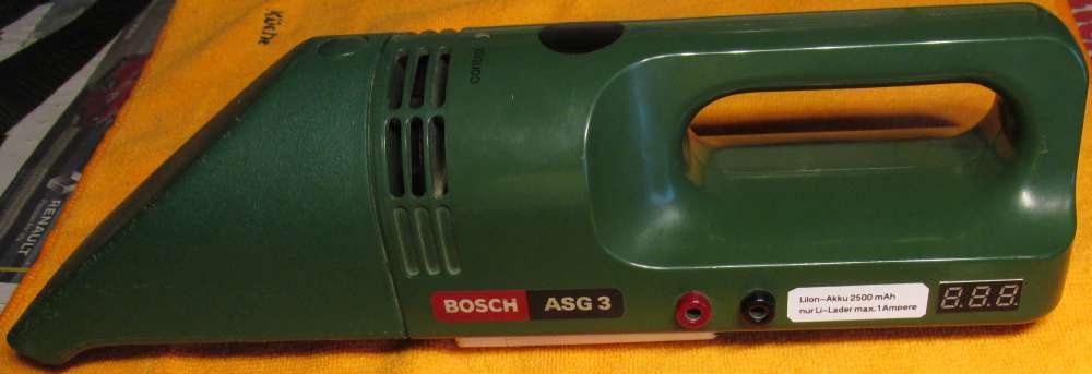

Als Beispiel habe ich sowas in einen Akkusauger gepackt, um zu sehen,
wenn die 18650 LiIon leer wird, einfach parallel zum Motor.
