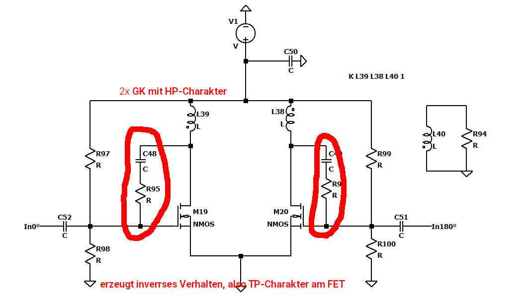

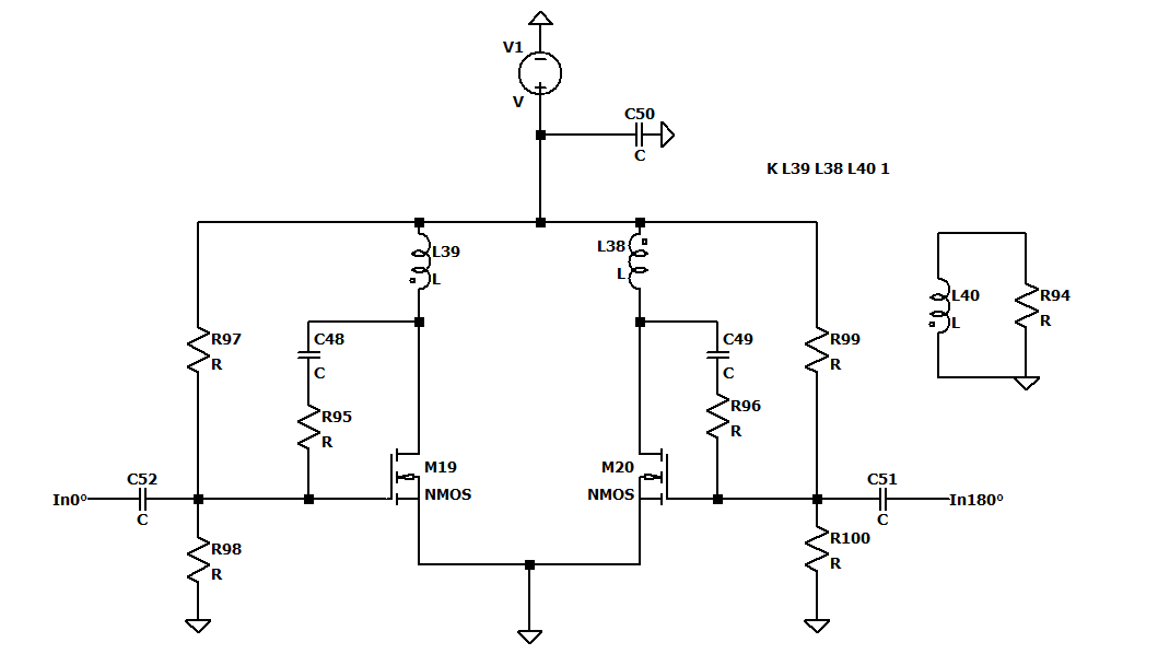

Hallo Zusammen, aktuell beschäftige ich mich mit Verstärkern und bin dabei auf eine Topologie gestoßen, die ich nur teilweise verstehe. Im angehängtem Schaltbild befinden sich zwei N-Fets die 180° phasenverschoben angesteuert werden. Die Widerstände R97, R98, R99 und R100 dienen dazu das Gate vorzuspannen. L39 und K38 dienen als Trafo um beide Halbwellen richtig auf die Sekundärseite zu übertragen. Was ich mich nun frage ist, wofür dienen C48 und R95 bzw. C49 und R96? Kann mir da jemand weiterhelfen? Schon Danke im Voraus
MAx schrieb: > Was ich mich nun frage ist, > wofür dienen C48 und R95 bzw. C49 und R96? > Kann mir da jemand weiterhelfen? > Wie bist Du denn auf die Überschrift zu Deiner Fragestellung gekommen? Sogar ohne Fragezeichen.... In dem Zusammenhang ist aber auch interessant, wie bzw. mit welchem Innenwiderstand die beiden Eingangssignale ("In") eingespeist werden.

Es soll hier erstmal nur um das Grundprinzip gehen. Meine Vermutung war, dass es sich um AC technische Rückkopplung auf das Gate handelt, um die Verstärkung in einem gewissen Rahmen zu halten.
MAx schrieb: > aktuell beschäftige ich mich mit Verstärkern und bin dabei auf eine > Topologie gestoßen, die ich nur teilweise verstehe. Das ist kein Verstärker. Sondern ein falsch gezeichneter Gegentakt-Spannungswandler. L38, L39 und L40 befinden sich doch auf demselben Kern, oder? Dann zeichne es auch so! > wofür dienen C48 und R95 bzw. C49 und R96? > Kann mir da jemand weiterhelfen? Nicht ohne die Größen (Werte) zu kennen. Die Widerstände sind z.B. ganz sicher nicht alle gleich groß. Ich sehe gerade:

MAx schrieb: > Meine Vermutung war, dass es sich um AC technische Rückkopplung auf das > Gate handelt, um die Verstärkung in einem gewissen Rahmen zu halten. Gegenkopplung, nicht Rückkopplung. ...um die Bandbreite "nach oben hin", zu höheren Frequenzen hin zu begrenzen. Und von Deiner Vorstellung von "Halbwellen" musst Du Dich verabschieden. Beide Seiten sollen in Vollwellenbetrieb arbeiten. Die symmetrischen Eingangssignale werden verstärkt dem Ausgang zugeführt, störende (kleine) Gleichtaktsignale heben sich auf und erscheinen damit nicht am Ausgang.
MAx schrieb: > Was ich mich nun frage ist, wofür dienen C48 und R95 bzw. C49 und R96? > Kann mir da jemand weiterhelfen? Mit der (Parallel) Gegenkopplung wird die Verstärkung eingestellt bzw. begrenzt. Zusätzlich beeinflusst diese den Ein- und Ausgangswiderstand des Verstärkers.

Ich bezeifle mal stark, daß der Autor dieser Schaltung sie einefach kommentarlos irgendwo hingepappt hat. Poste einfach den Link auf das Original, da findet sich bestimmt auch Text und vielleicht sogar die Dimensionierung.

Andreas S. schrieb: > Heinrich K. schrieb: >> Nö, hier findet nur eine frequenzabhängige Gegenkopplung statt, eine >> Mitkopplung oder Rückkopplung gibt es hier nicht. > > Doch, die beschriebene Gegenkopplung ist eine Form der Rückkopplung. > Deine laienhafte Begriffsdefinition wird auch durch Wiederholung nicht > korrekter. Wie ich schon erwähnt habe - wenn das erwähnte Gegenkopplungs-Signal nicht durch die Signalquelle gleich wieder kurzgeschlossen (also unwirksam gemacht) werden soll, muss man den Innenwiderstand der Signalquelle mit berücksichtigen. Diese Art von Signal-Gegenkopplung funktioniert nur mit "Vorwiderstand" - analog zur invertierenden OPV-Verstärkerschaltung.
