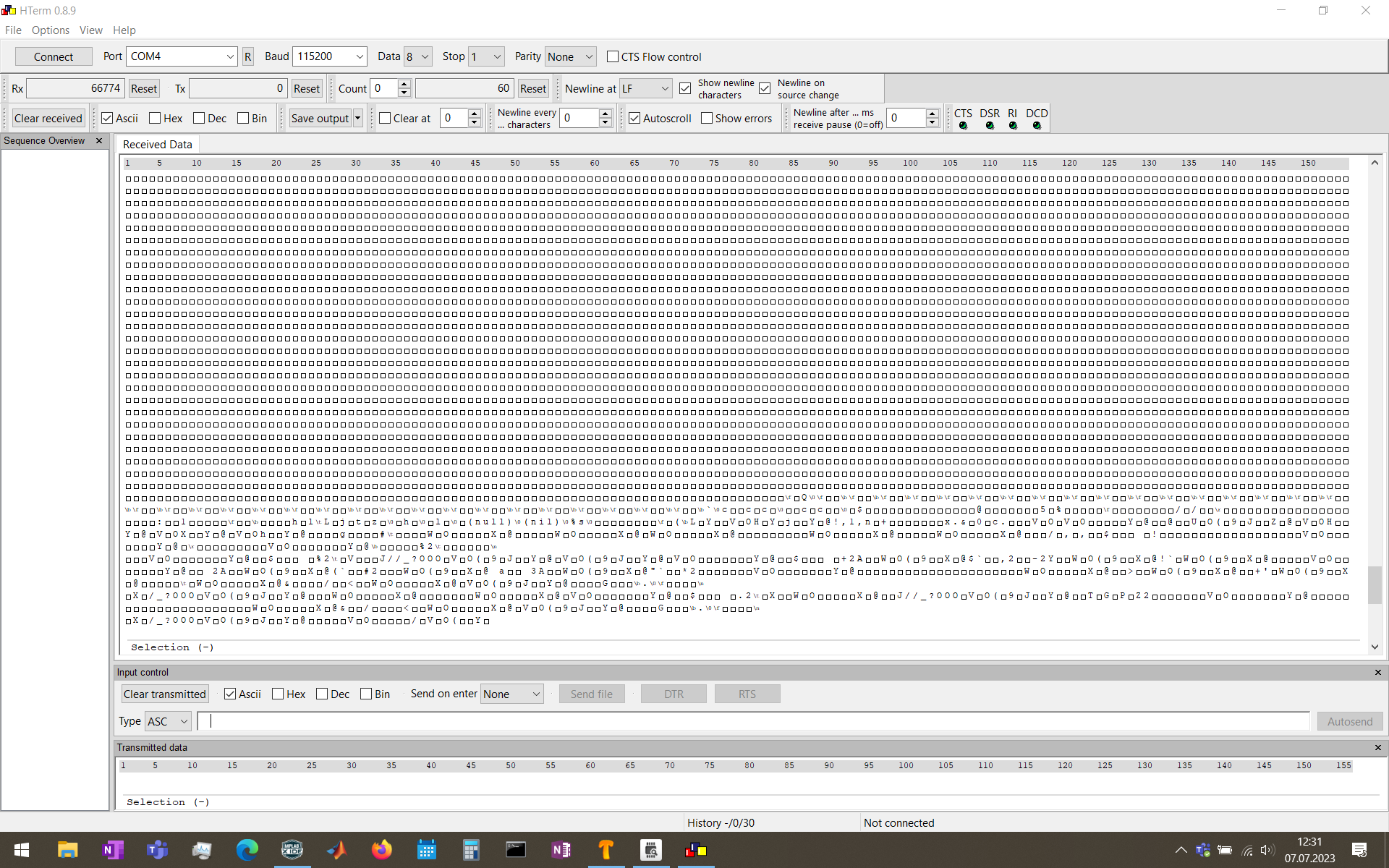

Lieben Dank für die schnelle Antwort. Hab's getestet und leider das
selbe Resultat. Hier Mal ein Bild vom Output. Baudrate und sonstiges
stimmt, die Daten schicken ohne Pause.

Sehr sinnvoll! Wenn schon, dann die HEX-Darstellung!
Außerdem ist es keine gute Idee, Binärzahlen von 0-32 mittels printf()
zu senden, denn das sind Steuerzeichen, die weiß was machen. Auch eine
Schleife von 0-1000 ist hier fragwürdig, weil da beim Speichern von i im
Array ein Überlauf passiert. Dann kommen wieder Steuerzeichen.
Das sieht sehr nach falscher Baudrate aus.

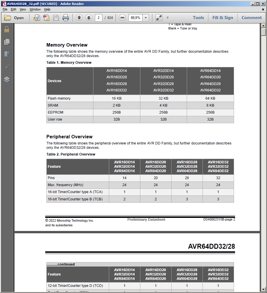

Da steht ja 115,2kBaud. Welchen Quarz hast Du denn angeschlossen, damit
der Fehler klein genug (<1%) ist?

von Max W. (crackerlino)
hier ist Mal das Main-Programm, dass bei mir äußerst komischen Output
gibt. Baudrate ist auf 115200, der TX-Pin ist Pin 4 Port D. Verwendet
wurde der AVR64DD20.
#define ARRAY_LEN 100
char rxBuf[ARRAY_LEN] = {0x65};
int main(void) {
    USART0_Init();
    configureClock();
    _delay_ms(1000);
    for (int i = 0; i < ARRAY_LEN; i++)
        rxBuf[i]= 0x65;
    rxBuf[ARRAY_LEN-1] = '\0';
    printf("%s", rxBuf);
    while(1);
Der Output führt bei mir zu dem selben, wie in dem Bild oben gezeigt.
Anbei die HEX-File.

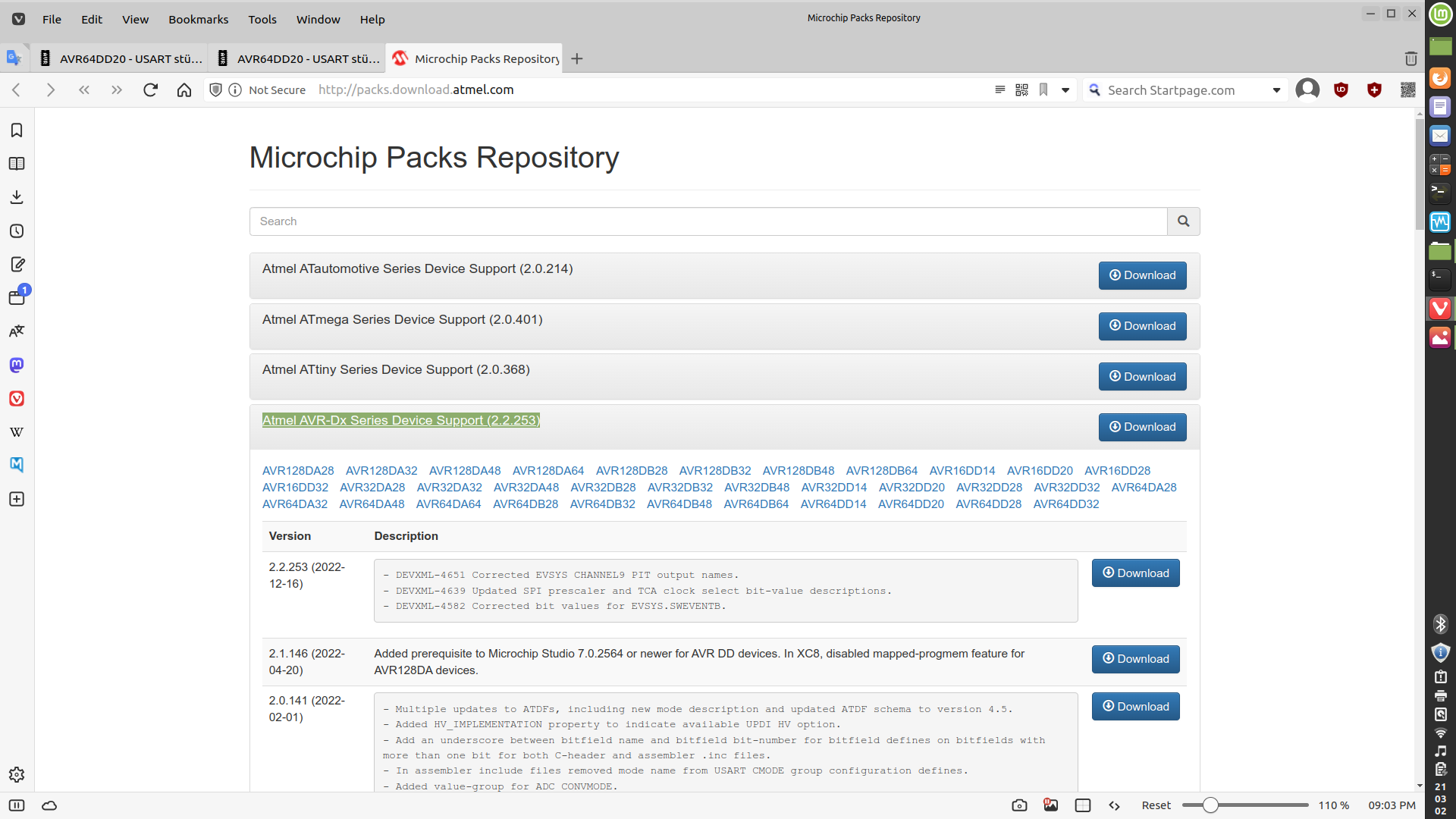

von A. B. (Firma: ab) (bus_eng)
Der Link zum Microchip Packs Repository ist.
http://packs.download.atmel.com
Aktuell für Dx:  Atmel AVR-Dx Series Device Support (2.2.253)
(2022-12-16)
Addendum:
Es existiert ein zweites Repository:
https://packs.download.microchip.com
Aktuell für Dx: Microchip AVR-Dx Series Device Support (2.3.272)
(2022-12-16)
Hier ein Video, wie es aussieht und hoffentlich zeigt, dass das kein
Getrolle ist.
Liebe Grüße

von Falk B. (falk)
> Getrolle ist.
Naja, wir haben schon deutlich schlimmere Sachen gesehen. Aber du musst
an deiner Kommunikation arbeiten, siehe Netiquette. Dazu gehört hier
im Speziellen
- vollständigen, fehlerfrei compilierbaren Code als Anhang einfügen
- eine klare, explizite Fehlerbeschreibung
Du hast nie gesagt, daß dauerhaft Zeichen empfangen werden! Das sieht
erst auf deinem Video.
Wir stellen fest. Dein UART funktioniert. Ein konstanter String wird
fehlerfrei ausgegeben. Das Array, auch wenn es mit 0x65 gefüllt und mit
0 terminiert ist, gibt erst viele 0x20 (Leerzeichen) und dann 0xFF aus.
Sehr merkwürdig. Das sieht fast so aus, als ob der Pointer auf den Flash
zeigen würde. Das sollte er aber nicht. Printf der libc vom AVR gcc
kennt zwei Strings
%s (kleines s) Pointer auf RAM
%S (großes S) Pointer auf Flash
Aber in deinem Video ist es ein kleines s. Das sollte funktionieren.

von Falk B. (falk)
Zum eigentlichen Problem. Im Video funktioniert es auch nicht mit einem
100er Array! Sehr merkwürdig! Also mit Größe 10 testen! Wenn auch das
nicht geht, eine Schleife schreiben und die einzelnen Zeichen manuell
per printf() ausgeben. Da ist nur zum testen! Nicht als Workaround.

an Falk Brunner:
Ich habe von C fast keine Ahnung, also: in dem Filmchen läuft das printf
bei 00:35 zum erstenmal in den Flash (übrigens bei 00:41 wieder, also
ganz grob nach 6 s entsprechend 64 KiB bei 115200 kBd) und findet dort
0x0C 0x94 0x51 0x00 - warum stoppt es nicht an dieser Stelle, ich dachte
immer, in C seien Strings mit 0x00 terminiert?
