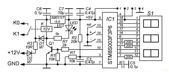

ich habe eine kleine Schaltung als Temperatursteuerung eines Lüfter in
einem Wohnwagen verbaut. Die Schaltung findet man unter der Bezeichnung
W1209 im Netz. Hier kann man ein PDF zu der Schaltung finden:
https://www.berrybase.de/Pixelpdfdata/Articlepdf/id/2844/onumber/XH-W1209
Als Anhang ein Schaltplan, den ich im Netz dazu gefunden habe.
Wenn ich nun die 12Volt im Wohnwagen über eine Poerstation versorge,
funktioniert die Schaltung. Am Eingang messe ich auch 12,4 Volt
Gleichstrom.
Wenn ich jetzt die 230 Volt Stromversorgung am Wohnwagen anstecke, macht
ein Trafo im Wohnwagen 12 Volt. Auch die messe ich an der Schaltung.
Ebenfalls 12,5 Volt Gleichstrom (gemessen mit einem Multimeter PeakTech
2025). Aber die Schaltung funktioniert nicht. Die Anzeige flimmert wirr.

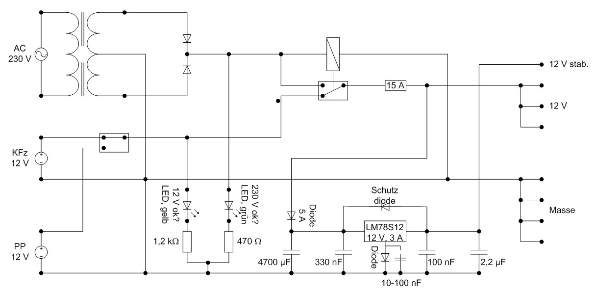

Die 12 Volt werden im Wohnwagen von einem Kasten mit Trafo zur Verfügung
gestellt. Das ist ein MK140. Der hat wohl 2 12 Volt Ausgänge. Einmal
"gesiebt" und einmal ungesiebt. An dem gesiebten ist nichts
angeschlossen, da dort nur eine max. Stromstärke entnommen werden kann,
und die reicht nicht für den kompletten Wohnwagen. Das ganze ist
original so vom Hersteller - aber eben über 20 Jahre alt. Damals hat man
wohl noch nicht mit elektronischen Schaltungen gerechnet.
Ich habe die 12 Volt vom Trafo im Verdacht. Wie kann ich das prüfen? Ich
hab hier außer dem Multimeter keine anderen Messgeräte zur Hand? Wie
könnte ich das Problem lösen?

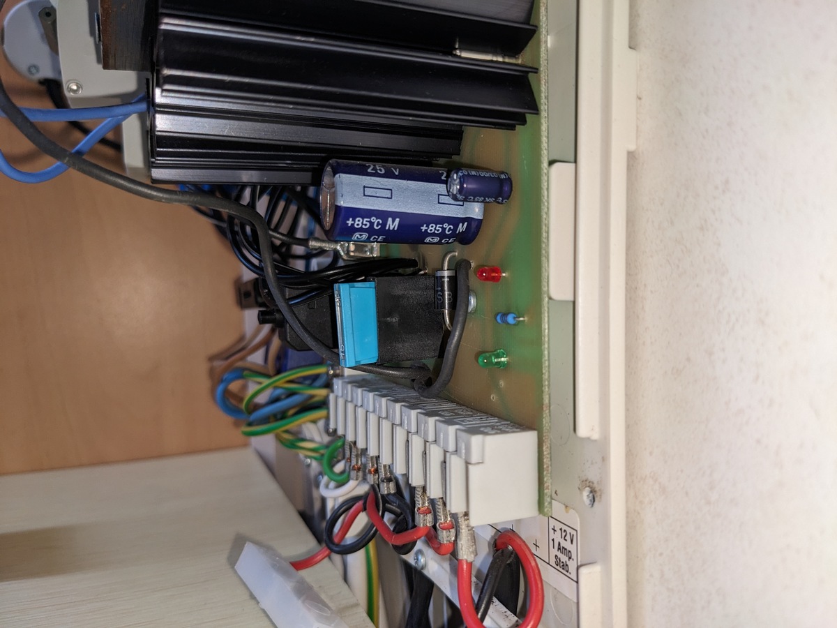

Da wird wohl auch bei deinem MK140 der Elko platt sein.
https://forum.karawaning.pl/topic/30461-dometik-mk-140/

von Michael B. (laberkopp)
Martin B. schrieb:
> Damit funktioniert sie.
Schön, aber: ein AMS1117 hält maximal nur 15V am Eingang aus.
Wie auch immer deine 12V gesiebt produziert werden, zu befürchten ist
ein 220V~ Trafo mit 12V~ Ausgang an einer Gleichrichterbrücke mit
nachfolgendem Siebelko und damit eher 16V ohne grössere Last.
Martin B. schrieb:
> das auch meine Temperatursteuerung funktioniert?
Häh, ich dachte sie funktioniert ?
Du musst nur den gesiebten statt dem andern Ausgang verwenden.
Oder willst du aus dem anderen Ausgang (aus welchem Grund auch immer)
einen gesiebten machen  ?
ungesiebt --|>|--+-- gesiebt
          1N4004 |
              1000uF/35V
               Masse
Ich würde sowohl bei der Versorgung per Powerstation als auch per Trafo
eine Schutzschaltung davor bauen bestehend aus einem 12V Regler der mehr
am Eingang abkann als bloss 15V

von Martin B. (speerwerfer)
Ja, Johannes hat recht. Die WoMo 12 Volt Versorgung ist an der
ungesiebten 12 Volt Schiene angeschlossen. Die gesiebten 12 Volt sind
wohl mal für SAT Empfänger gedacht gewesen.
Zum testen hab ich die Temperatursteuerung an die gesiebten 12 Volt
angeschlossen. Das kann ich aber nicht dauerhaft so machen, da ich sonst
ein Kabel quer durch den Wohnwagen ziehen muss, was ich mir ersparen
möchte.
Ich probiere das jetzt mal mit dem ElKo an der Temperatursteuerung.
Zusatzfrage: Kann ich den ungesiebten 12 Volt Ausgang nachträglich
irgendwie stabilisieren, so das dies für den ganzen Wohnwagen klappt?
Ich hab den angehängten Schaltplan für den MK140 gefunden.
Martin
sieht erstmal nicht so aus ...

von Joachim B. (jar)
ist trotzdem ein mieses Design, 85°C Kondensator direkt neben dem
Unabhängig von der ursprünglichen Frage: Ich hab noch mal ne Frage zu
dem Trafo und den beiden Dioden im MK140. Hier habe ich den Schaltplan
ja schon gepostet: Beitrag "Re: Probleme mit 12 Volt Spannungsversorgung"
Verhält sich die Schaltung so wie sie dort zu sehen ist - mit zwei
Dioden an den beiden Ausgängen der Sekundärseite des Trafos - nicht
schon wie eine mit einem Brückengleichrichter gerichtete
Wechselspannung. Laut Schaltplan ist es ja ein Trafo mit zwei Wicklungen
auf der Sekundärseite.
Müsste da nicht schon so etwas raus kommen?
https://www.elektronik-kompendium.de/sites/slt/diagramm/02010713.gif
von H. H. (Gast)
So ist es.
Hmm, ich hab versucht die Schaltung aus dem MK140 nachzustellen (siehe
Schaltplan weiter oben). Dort ist ja ein 230 Volt Trafo mit Anzapfung
verbaut. So das zwei mal 12 Volt abgegriffen werden können. Daher der
Trafo in der Simulation. Primärseitig steht der auf 230 Volt und 50 Hz.
Ich hab noch mal ein weiteres Diagramm hinzugefügt: https://t1p.de/59oy9

ich bin ahnungsloser. Darf ich fragen wozu der Spannungsteiler an Pin 3?
Ich dachte zuerst das ist bestimmt eine Referenzspannung, vllt um den
ADC  zu überwachen, aber dann viel  mir auf, dass der ADC die 5V als
ganzes oder zum Teil als RefSpannung nimmt und wenn die 5V ausufern wird
es ja die Spannungsteiler-Spannung ebenso tun, sogar genau proportional,
das ADC Ergebnis bleibt dann natürlich gleich. Macht also kein Sinn.
Daher meine Neugier.
von H. H. (Gast)
Der eine Widerstand ist der Temperaturfühler.
OK, ich glaube ich habs jetzt begriffen und richtig gemacht:
https://t1p.de/hlehk - mag noch mal jemand drauf gucken?
Frage zu dem Trafo: Woher weiß ich, welches Übersetzungsverhältnis mein
verbauter Trafo hat. Ich hab jetzt so lange probiert, bis da 12 Vrms
raus kommen.
von H. H. (Gast)
Spannungen primär und sekundär im Leerlauf messen. Klappt aber bei sehr
kleinen Printtrafos nicht mehr, da müsste man mit reduzierter
Eingangsspannung messen.

Meine Frage zum Übersetzungsverhältnis kam eigentlich nicht aus der
Schaltung des MK140, sondern aus der Simulation. Ich wollte im Prinzip
die Schaltung rund um den Trafo in der Simulation nachbauen. Dort konnte
ich einen Transformator auswählen, bei dem z.B. das
Übersetzungsverhältnis eingetragen werden kann. Ich wollte eher wissen,
ob so was z.B. in Datenblättern steht, oder ob es typische Werte gibt
(z.B. bei 230 V Primär und 12 V Sekundär wären es 19,17 - das erschien
mir "krumm"). Gut die Frage hätte ich präziser stellen können.
