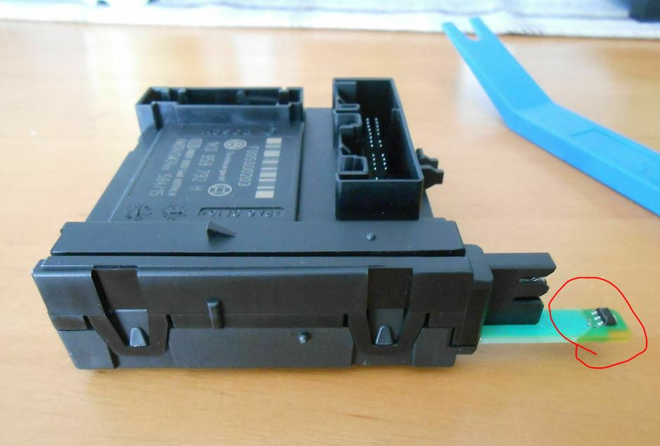

Joachim B. schrieb: > schon Lopez vergessen? > https://de.wikipedia.org/wiki/Jos%C3%A9_Ignacio_L%C3%B3pez_de_Arriort%C3%BAa Interessanter Artikel...lässt sich aber nicht pauschalisieren. Betraf halt Opel & VW und da sicherlich auch nicht alle Bauteile. Rainer D. schrieb: > Nix mit Umdrehungen zählen Öffne bitte ein beliebiges Türsteuergerät und staune. Edit: Bsp. Klaus.

Rainer D. schrieb: >> Öffne bitte ein beliebiges Türsteuergerät und staune. > Hab in 10 Jahren eigener Autowerkstatt zum Genüge gesehen und auch > repariert! Und die Hallsensoren nicht erkannt... Beitrag "Untersuchung defektes VW Türsteuergerät"
