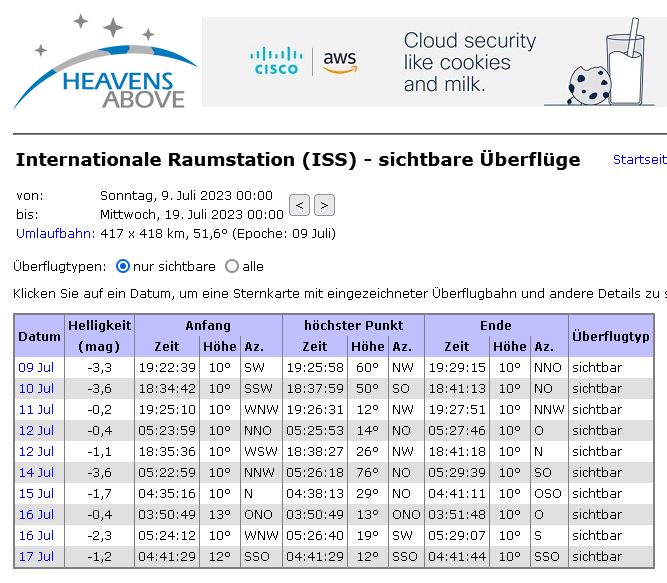

Thomas schrieb: > Die sieht man bei jedem Umflug für etwa 5 Minuten. Unsinn - man sieht sie genau dann, wenn sie vom Beobachter aus über dem Horizont ist und sie von der Sonne beleuchtet ist. Für die Funkerei spielt weder die Sichtbarkeit noch die Beleuchtung durch die Sonne eine Rolle. Die ISS muss lediglich ausreichend hoch über dem Horizont des Beobachters sein. Und da hängt es von der Überflugsgeometrie ab, wie lang sie dann erreichbar ist.
Siehe auch hier: https://www.astroviewer.net/iss/de/beobachtung.php?lon=13.3888599&lat=52.5170365&name=Berlin oder: https://www.heavens-above.com/PassSummary.aspx?satid=25544&lat=49.4539&lng=11.0773&loc=N%c3%bcrnberg&alt=0&tz=CET

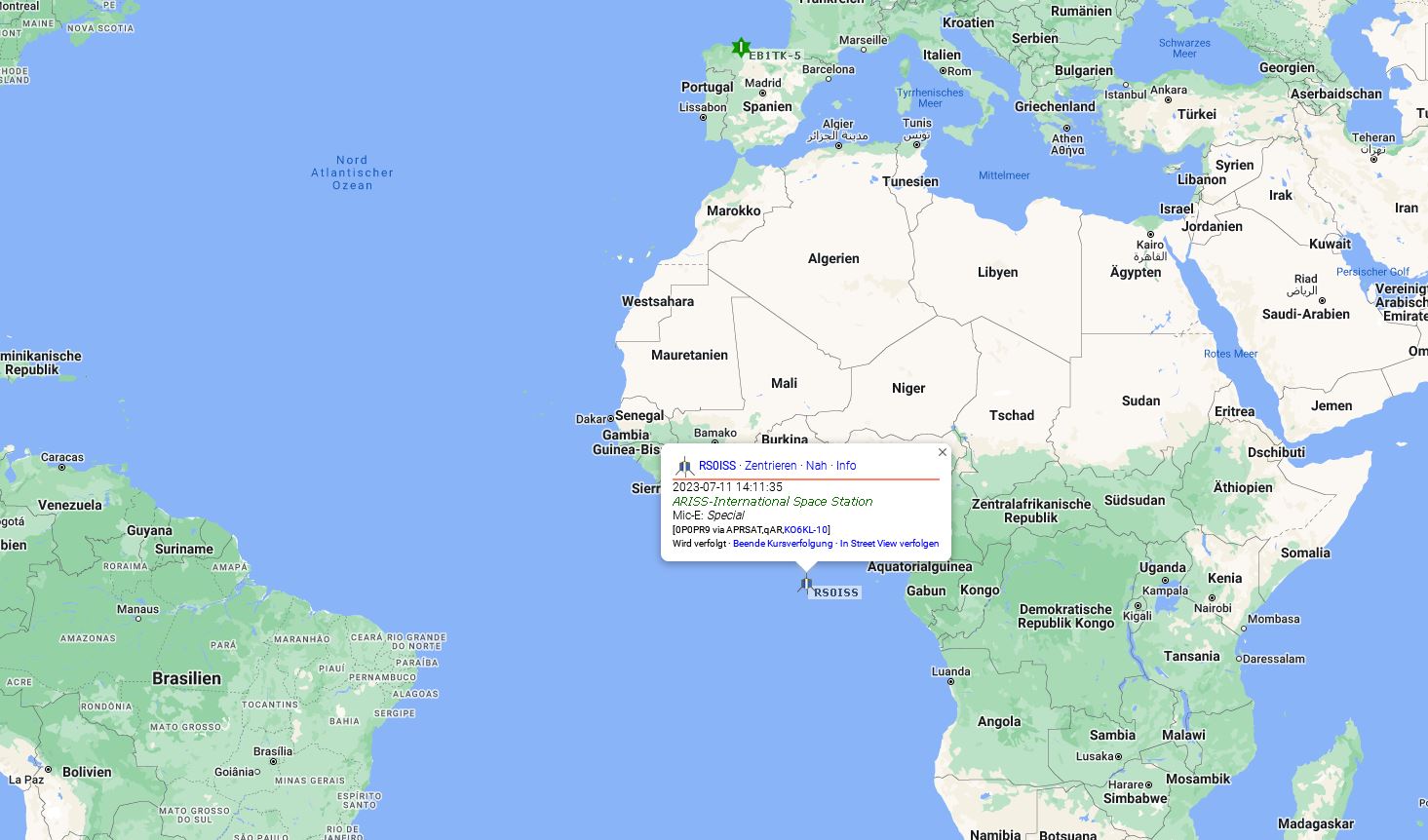

Man könnte vlt. APRS über die ISS zeigen. Der Empfang sollte einfach gehen, auch mit einer Handfunkantenne.
Die ISS verwenden aktuell die Amateur-Rufzeichen DP0ISS NA1ISS RS0ISS und auf 145.825 MHz erfolgt der Datenübertragung mit 1200 Baud. APRS: Wegen des Dopplereffektes funktioniert GPS nur mit einer Geschwindigkeit von maximal 1900 km/h und stimmt das überhaupt? Die ISS hat aber eine Geschwindigkeit von etwa 28.800 km/h also scheidet GPS aus und wie bestimmt die ISS seine aktuelle Position dann? Eigentlich sollte man die ISS auf www.APRS.fi verfolgen, aber das funktioniert aktuell nicht richtig, ich finde nur in der Nähe von Westafrika eine stationäre Position. Nur RS0ISS sendet was, siehe Anhang. Die müssten aber dessen Uhrzeit, Geschwindigkeit und Höhe über dem Meerspiegel, aber das tun die nicht, es fehlt auch die Bodenspur (naja, einen Boden hat die ISS nicht ;-) aber mit Flugzeugen und Ballons geht das). Darum habe ich heute einen APRS-Empfänger für 145.825 MHz gebastelt und prokolliere alles was da so ankommt. Einen Sender verwende ich hier nicht, damit ich die ISS nicht zu viel piesacke. Bin mal gespannt, ob das klappen wird. Habt ihr bessere Ideen? Siehe auch: https://wiki.oevsv.at/wiki/APRS_via_ISS 73, Thomas
