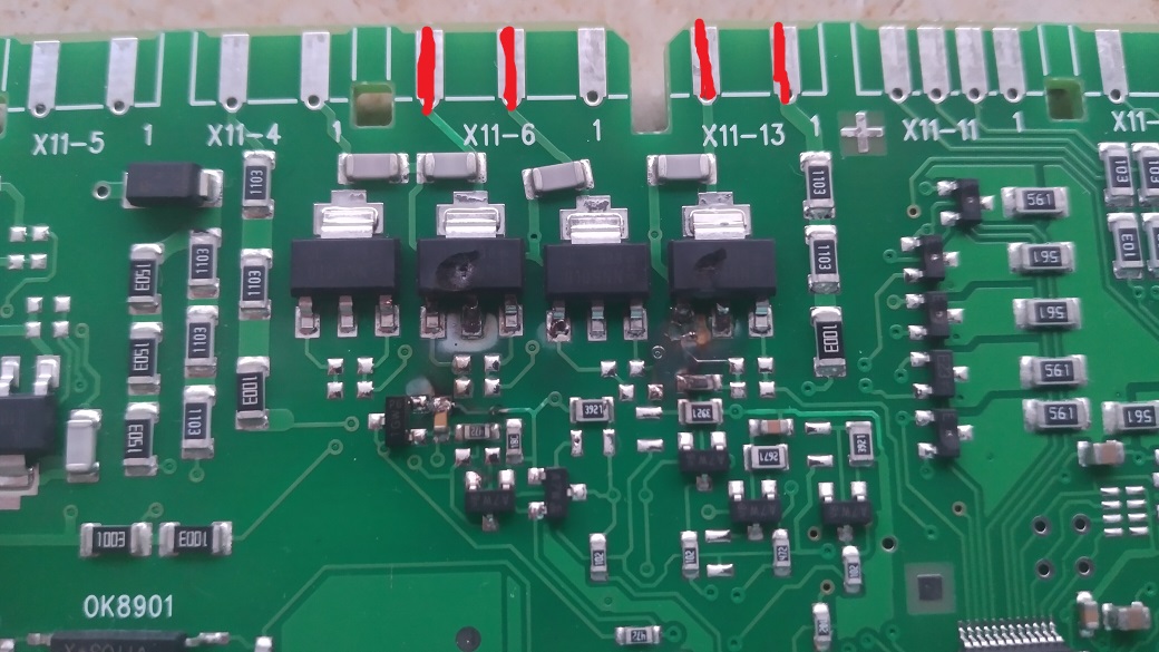

Ok, ich dachte eben es wäre banaler zu lösen :-). Anbei die zerschossene Platine. Rot geht zu den 2 Magnetventilen. Auf der Rückseite hats zudem eine dünne Leiterbahn weggebrannt, hängt an selben Ausgängen. Mir gehts wie gesagt nur darum, ob man sowas zukünftig etwas absichern kann damits nicht nochmal die 200Eur Hauptplatine zerschießt. Reparieren fällt flach... zu umfangreich.... ihr sehts ja selbst... Doch DC Ventile? Magnetventil SOLENOID VALVE COMPL. H/C 4 PIN 5V https://www.bosch-home.com/de/produktliste/00633725#/Tabs=section-fitsappliance/Togglebox=manuals/
Bearbeitet durch User
Michael schrieb: > Reparieren fällt flach... zu umfangreich.... ihr sehts ja selbst... Offenbar ein abgefackelter Mosfet samt Treiber (leider ist das Marking nicht lesbar). Das kostet keine 5€... Michael schrieb: > Doch DC Ventile? Dann würde eine Freilaufdiode schon helfen.

Moin, Naja, also von den "groesseren" Halbleitern haben ja schonmal 2 Krater. Ob die anderen ohne Krater noch gehen? Und was ist mit den kleineren Halbleitern rechts, die alle einen 560 Ohm "Collector"widerstand haben? Hat's da bei 4 von 5 Stueck auch einen Krater in der Mitte oder "gehoert das so"? Unterhalb der 2 linken groesseren Halbleiter: Da gibt's so nen weissen Fleck am Beinchen eines kleinen 3-Fuesslers neben dem beigen Kondensator. Was ist denn da passiert? Wasserschaden? Schonmal was nachgeloetet...? etc. bla. Gruss WK
Also ich könnte durchaus 1-2 Halbleiter tauschen, doch hier hats einiges Mehr zerbrutzelt: *2 Halbleiter * Platine vor/hinter einem Halbleiter weggebrannt * selbiges nochmal * Rückseite Leiderbahn weg * wer weiß was es unsichtbar zerschossen hat... Da wurde bisher nichts nachgelötet, auch kein Wasserschaden... unberührt bisher. Das lohnt in meinem falle nicht und war auch nicht Sinn des Postes :-). Ich würde mich einfach nur gerne gegen nochmal so einen Defekt absichern!

Lothar M. schrieb: > (leider ist das Marking > nicht lesbar). Z0109MN DCT143ZCA Also ganz normale 230VAC Spulen.

Michael schrieb: > Also ich könnte durchaus 1-2 Halbleiter tauschen, doch hier hats einiges > Mehr zerbrutzelt: > *2 Halbleiter Ich sehe mindestens 6 Halbleiter, die einen Krater haben. Von den 5 Transistoren südlich vom X11-11 sind mindestens 4 kaputt, denn ich kann bis auf das Trägermaterial in den Krater schauen. Da deren Basis scheinbar direkt an einem TQFP hängt, könnte auch noch mehr kaputt sein. Man kann das alles flicken, keine Frage. Aber wenn es dir einen Controller mit zerschossen hast, dann lohnt sich die Arbeit nicht mehr. Denn woher bekommst Du dessen Inhalt her?

Michael schrieb: > Ich würde mich einfach nur gerne gegen nochmal so einen Defekt > absichern! Wenn wie Hinz schreibt dort wirklich H. H. schrieb: > Z0109MN 600V TRIACs verbaut wurden, war das vorsätzlicher Pfusch und man musste auf den Falk B. schrieb: > Das sieht eher nach einem Überspannungsschaden nur warten. Denn es gibt keine VDR die den TRIAC schützen könnten, dafür braucht es schon 800V TRIACs. Ich weiss nicht, was die hellgrauen SMD Teile zwischen MT1 und MT2 an jedem TRIAC sind, ob nur Kondensatoren, Snubberkombinationen, oder VDR, aber ein selbst ein 275V VDR kann einen 600V TRIAC nicht retten.

Zwischen den Triac-Beinchen hat es ganz schön gerumst, gab es kürzlich ein Gewitter in der Nähe? Diese Bauform ist auch nicht sehr spannungsfest, gerade mal 1,35mm Kriechstrecke. Die kleinste Verschmutzung reicht zum Überschlag.
Auf der Platine sind so viele sichtbare Defekte, da ist mehr passiert als nur ein einzelnes defektes Magnetventil. Vielleicht Überspannung durch Blitzeinschlag, oder einen Fehler in der Elektroinstallation, oder ein Wasserschaden?
Peter D. schrieb: > Zwischen den Triac-Beinchen hat es ganz schön gerumst, gab es > kürzlich > ein Gewitter in der Nähe? > Diese Bauform ist auch nicht sehr spannungsfest, gerade mal 1,35mm > Kriechstrecke. Die kleinste Verschmutzung reicht zum Überschlag. 1,59mm! Und das ist mehr als bei den meisten TO-220.
H. H. schrieb: > 1,59mm! Und das ist mehr als bei den meisten TO-220. Das Gehäuse hat ja auch CTI400. Bei TO220 kann man aber die Beinchen aufbiegen, z.B. im Dreieck, und damit Abstand auf der Platine gewinnen, bei SOT223 sind die Lötpads vorgegeben und die Platine hat sicher nur CTI175. Wenn es wenigstens DPAK mit mittig abgeschnittenem Pin gewesen wäre...

Rechts von den Triacs sind senkrecht eine Reihe Transistoren, da schauen einige auch nicht gut aus. Oder ist das nur dem unscharfen Bild geschuldet. Die Ansteuertransistoren der Triac und die weitere Beschaltung solltest du auch mit kontrollieren. Wenn es so knallt geht da immer einiges mit.
