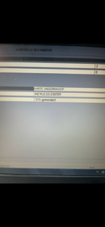

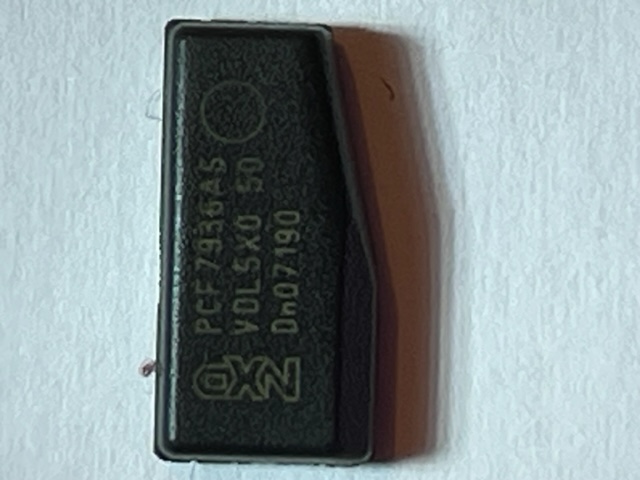

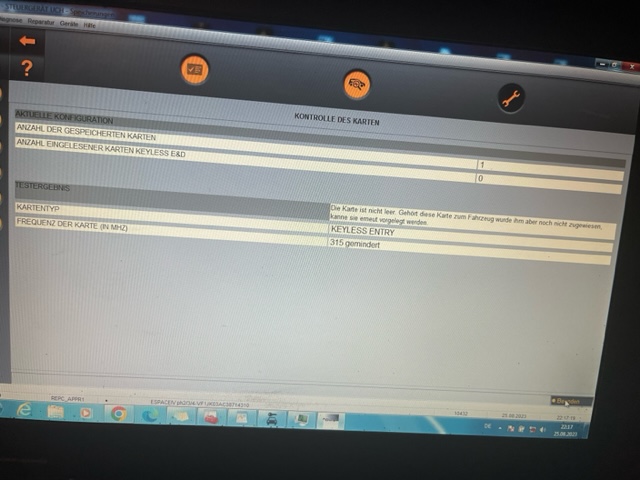

Laut dem Verkäufer bei Aliexpress sind die Transponder PCF 7936 AS, aber
Renolink zeigt mir an das die Transponder PCF 7946 oder 7947 sind und
laut Clip sind die auf 315 MHz gemindert, nun habe ich gelesen das es
Länderausführungen gibt wo die Karten 315 MHz haben anstatt wie in
Deutschland 433 MHz
Auch Clip sagt mir das die neuen Transponder auf 315 MHz gemindert sind
und der alte Originale Transponder läuft auf 433 MHz

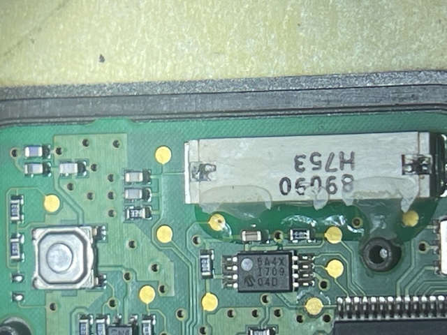

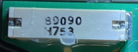

Nun meine Frage, für was sind die weißen Kästen auf der Karte?
Was ist Passiert?
Wo liegt der Fehler?
Was ist das für ein weißes Bauteil mit der Nummer 89090 ?
Magnetspule / Induktionsspule ? Für was wird das Benutzt?

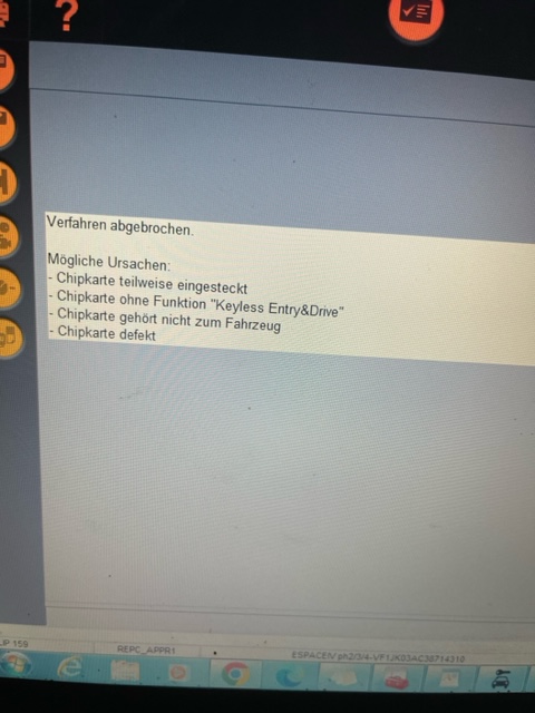

Ich kann die Knöpfe der Karte drücken und sie leuchten auch, aber die ZV
geht nicht auf und zu, der Knopf im Dach für die ZV geht ohne Probleme.
Ich habe zwar jetzt raus gefunden, wie man die Keyless Go Karten mit 3
Knöpfen (auf, zu & licht) vom Laguna II Ph2 (X74) / Espace IV (X81)
löschen kann, sprich wie man sie wieder Jungfräulich machen kann, aber
das brauche ich ja bei mir nicht wirklich zu machen, da ja die
Wegfahrsperre und das Starten geht.

Du hast den richtigen Transponder (daher startet das Auto), aber den
falschen ZV-Sender (vmtl. 315MHz statt 433MHz).

von H. H. (Gast)
RFID-Antenne von Sumida, wohl für 125kHz.

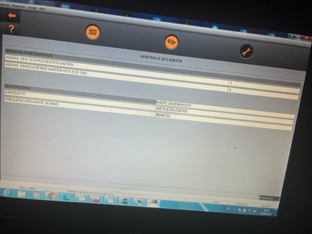

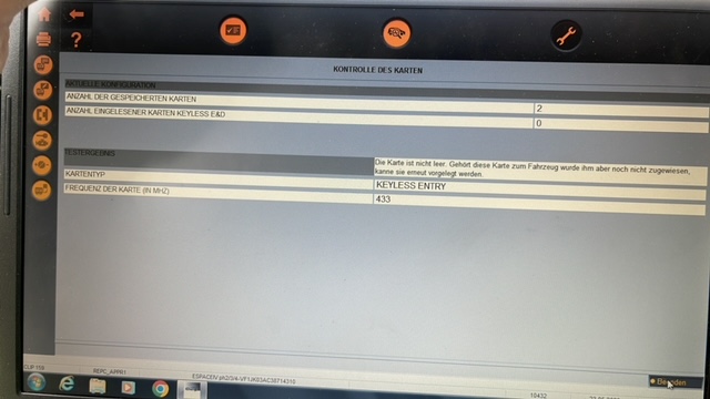

von Kalle R. (kalle_r)
das es zwei getrennte Systeme in einem Schlüssel sind, hatte ich in
einem anderen Beitrag hier auch gelesen.

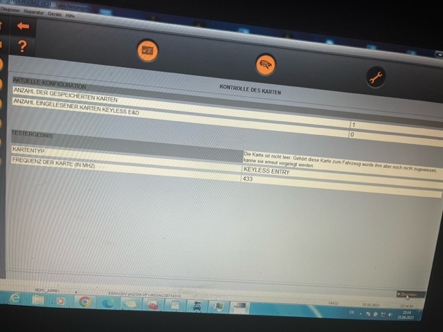

Bild IMG_0020 ist der Renault Originale Transponder der beim Kauf des
Fahrzeuges in der Karte drin war.
Bild 433 ist die Frequenz mit 433 MHz so wie sie im Originalen
Transponder von Renault geliefert wird.
Bild 1024 ist der Transponder von Aliexpress der laut dem Verkäufer PCF
7936AS sein soll, aber CLip sagt ja das der auf 315 MHz gemindert ist.
Bild 1022 Renolink sagt das der Transponder von Aliexpress ein 7946 oder
7947 ist und kein 7936AS
Also wird das Problem der falsche Transponder sein.

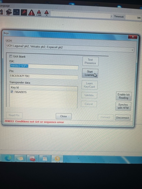

Was meint Ihr mit Löschen der UCH genau?
Du kannst mit DDT4All die Schlüssel dem Fahrzeug zufügen, noch besser
geht es mit Renolink.
Lg. Kalle

von Norbert T. (atos)
Also erst Mal – ich habe zwei Megane I PH 2, bei Espace könnte das eine
oder andere etwas anders funktionieren... Nichtsdestotrotz:
Fernbedienung und Immobiliser sind voneinander unabhängige Systeme. Wenn
du also nach dem Tausch mit denen von Ali das Auto starten kannst, dann
ist alles in Ordnung, dein Espace funktioniert halt auch mit 315 MHz
oder was auch immer. Dass die Zentralverriegelung nicht funktioniert hat
NICHTS mit dem Transpondertausch zu tun. Es geht hier nur um die
Fernbedienung und die Synchronistation mit dem UCH-Modul. Sofern ich es
verstanden habe, hast du nur das Gehäuse getauscht, die Platine ist die
alte, die vorher funktioniert hatte (?). Versuche erst mal die beiden
neu zu synchroniesieren: starte das Auto und halte den
Türentriegelungsknopf der Karte für eine halbe Minute oder so gedrückt
und teste ob es wieder läuft.

Kalle R. schrieb:
> nur die ZV & Keyless Go wollen nicht arbeiten.
Du meinst wahrscheinlich nicht die ZV an sich, sondern die
Funkfernbedienung dafür.
> Deutschland 433 MHz
Du hast eine amerikanische Version erwischt, dort gibt es ein ISM-Band
bei 315 MHz.
Und das passt zu Deinen Symptomen: Sowohl die Fernbedienung als auch die
Keyless-Entry-Kommunikation vom Schlüssel zum Fahrzeug (nur diese
Richtung) arbeiten in europäischen Fahrzeugen bei 433 MHz.
H. H. schrieb:
und für was ist das Bauteil genau?
Lg. Kalle
von H. H. (Gast)
Kalle R. schrieb:
> H. H. schrieb:
Eine Induktivität.

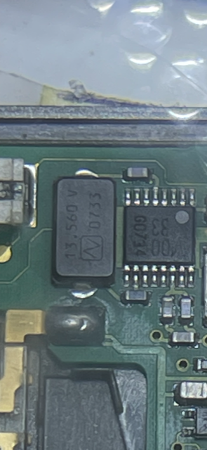

Auf der Karte ist ein Akku verbaut, zu mindest steht da folgendes drauf
13.560 V N was leicht nach rechts gedreht ist 0733 aber für was der
genau ist keine Ahnung.

von H. H. (Gast)
Das ist ein Quarz, 13,56MHz. Und die Sendefrequenz wird daraus via PLL
erzeugt.

von Hmmm (hmmm)
Dürfte hier für die Keyless-Entry-Kommunikation vom Fahrzeug zum
Schlüssel (bei 125 kHz) eingesetzt werden.
Wenn die defekt wäre, sollte sich das aber nur auf Keyless Entry
auswirken, nicht auf die Funkfernbedienung der Zentralverriegelung.
die Platine ist die Originale.
Es wurde nur die Schweinepille (Transponder Foto 0020 Getauscht, gegen
eine von Aliexpress) der ganze Rest ist noch Original !!!
Lg. Kalle
Ich werde dennoch mal die Transponder neu bestellen beim deutschen
Händler in der Ausführung wie die von Renault, versuchen kostet nix.

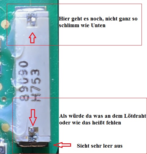

Hallo, ich habe die weißen Teile mit der Nummer 89090 H753 gefunden also
die Bezeichnung dafür Sumida CAS19D17C-702
Wo kann ich diese Bestellen?
Habe mal Bilder von meiner Karte online gestellt, sehen die gut oder
schlecht aus?
Aber eigentlich dürften die ja nicht wirklich kaputt gehen oder ?
Ich habe auf der Karte den einen Pin nachgelötet und jetzt leuchtet die
Karte, aber die ZV usw. geht immer n och nicht, auf die Transponder
warte ich noch.
von H. H. (Gast)
Miss doch zunächst mal den Widerstand der Antenne.

Hallo, da ich mich lange nicht mehr gemeldet habe, wollte ich euch mal
wider besuchen.
Nein Spaß bei Seite, ich habe mir Transponder von deutschen Fachhandel
bestellt und wenn ich diese mit Can Clip / RenoLink einlesen will
bekomme ich diese Meldungen hier (Transponder_deutscher_Fachhandel.jpeg)
Also habe ich jede Karte einzeln getestet mit jedem Transponder & Can
Clip, wie es die Renault Werkstatt macht und beide Karten sagen mit den
Transpondern das gleiche egal ob Karte 1 oder 2.
Und wenn ich die Transponder von Aliexpress benutze, bekomme ich diese
Meldung hier (315_MHz_Transponder_von_Aliexpress.jpeg &
Transponder_Aliexpress_leer.jpeg) aber wie gesagt die laufen auf 315
MHz.
Und RenoLink welches Aktiv ist sagt mir diese Meldung hier
(Meldung_RenoLink.jpeg)
Nun habe ich mir gedacht mache ich es halt mal so.
Wenn ich einen Schlüssel hinzufüge, sagt Renolink:
7f8022 Bedingungen nicht festgelegt oder Sequenzfehler und nun habe ich
die beiden Karten die ich habe mit allen Transpondern getestet und die
Transponder von Aliexpress sind alle auf 315 MHZ, benutze ich jetzt den
Originalen transponder vom Auto bekomme ich die Meldung 433 MHz.
Aber ich kann bei RenoLink, zwar auf Read Pin klicken dann wird mir die
Pin angezeigt die in der UCH gespeichert ist, und dann klicke ich auf
verbinden und auf Learn Kart und er zeigt mir immer noch und nur die
gleiche Nummer an, egal was ich mache.
Auch wenn ich ne andere Karte mit einem anderen Transponder rein stecke
bekommem ich immer noch die Nummer die in der UCH gespeichert ist und
mehr passiert da auch leider nicht
Ich habe gelesen das es je nach dem welches Zulassungsland die Frequnz
auch 315 MHz sein kann und bei uns in Deutschland ist die 433 MHz, wo
kann ich nachschauen welches Zulassungsland im System vom Espace ist?

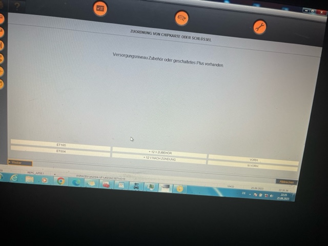

von Ulli F. (ullibremen)
Ja bei sowas am besten einen alten Rechner nehmen mit 32 Bit Windows XP
eine etwas ältere Clip Version die noch mit 12,5 Volt arbeitet und die
Tür muss glaube ich auch auf.
Vielleicht einfach mal die Batterie ausbauen und das Motorsteuergerät
für eine halbe Stunde ausbauen und beiseite legen, aber ohne Gewähr weil
irgendwo sitzt ja was drinne was noch mal irgendwie leer gemacht werden
muss....

Den Fehler hier conditions not set or sequence error oder besser gesagt
der hier 7F8022 Conditions not set or sequence error
Ja das Problem habe ich beheben können und zwar war das der Fehler hier.
Habe es über 3 Stunden getestet, die WFS blinkte normal man konnte die
Pins usw. lesen, man sorgt dafür das die WFS schnell blinkt und es gibt
die Fehlermeldung.
Da muss man auch erstmal dahinter kommen, das RenoLink ne Schlafende UCH
braucht, aber wie gesagt wenn die UCH pennt dann kann man mit RenOLink
die Karten Anlernen.
Meine Sonde ist die richtige, habe ja nicht nur eine.
Habe 1 Sonde nur extra für Renolink und Renolink wurde auch extra auf
der Sonde mit der Serial Nummer Aktiviert.
1. Sonde extra für DDT4All und dann eine extra für das Renault Can Clip
wie es auch die Renault Werkstatt benutzt.
Was meinst du mit geht die Hupe?
Lg. Kalle

Moin Moin Ulli,
die meisten Beiträge kenne ich leider auch schon.
Bei Digital-Kaos, findest du mich auch unter Kurtköln.
Die Frage ist ja welche Programme hast du für die Key Berechnung?
Die Hupe geht.
Ich habe bestimmt Programme die du noch nicht hast und die dir helfen
würde.
Wobei ich auch zur Not auf die ZV / Keyless Go verzichten würde, da man
ja das Auto auch über den Knopf im Himmel verrriegeln kann und dann
öffnen per Notschlüssel.

Zwischenzeitlich begab ich mich bei Karte (A) auf der Platine (die exakt
so aussieht wie auf den Bildern oben zu sehen) mehrmals ausführlich auf
die Suche nach einer defekten Lötstelle, konnte diese aber nie genau
lokalisieren, trotz Einsatz von Kältespray und allen möglichen
mechanischen Methoden.
Kürzlich habe ich nun mehrere halbwegs verdächtige Lötstellen auf der
Kartenplatine nachgelötet und siehe da: Beim Drücken der Tasten blinkt
die LED nun immer zuverlässig wie sie soll und ohne Aussetzer.

Lt. CLIP (Clone) sind beide Karten registriert (die Transponder), aber
keyless wird nur die neuere (B) bei der Überprüfung erkannt.

Hallo Giovanni,
woher kommst du ?
So wie ich das in über 2 Monaten suchen, lesen und probieren mit
RenoLink, DDT4All, Can Clip und dieversen Programmen zum umrechen.
Ist es so das der Transponder PCF7936AS nur für die WFS / Lenkradschloss
zuständig ist, sprich der Transponder entriegelt das Lenkradschloss und
die Wegfahrsperre.
Die Platine, ist für die ZV usw. zuständig.
Ich habe 2 originale Keyless-Go-Karten für meinen 2007 Renault Espace 4,
die beim Kauf dabei waren.
Mit einer Karte war das Etui defekt, und ich öffnete es, dann verlor ich
die ursprüngliche Pille, also bekam ich eine Ersatzpille und ein neues
Etui.
Jetzt habe ich die Karte, bei der der Chip fehlte, so weit gebracht,
dass ich mit beiden Karten fahren kann, aber mein Keyless Go und die
Zentralverriegelung funktionieren mit der Karte nicht mehr.
Laut dem Can Clip wurden 2 Karten gelesen, aber für das Keyless Go zeigt
es 0 an.
Wie kann ich jetzt die Karten zum Keyless Go hinzufügen?
Can Clip sagt, dass alle Antennen in Ordnung sind, das Seltsame ist,
wenn ich das Fahrzeug parke und dann nach einer gewissen Zeit eine
andere Tür öffnen möchte, funktioniert es nur, wenn ich meine Hand in
den Türgriff des Fahrers lege und den Griff ziehe, dann hört man, wie
sich alle Türen entriegeln, aber das passiert nicht jedes Mal.
Wenn ich mit einer bestimmten Geschwindigkeit fahre, kann man hören, wie
das Fahrzeug die Türen verriegelt, und man kann das Fahrzeug mit dem
Schalter in der Kopfstütze öffnen und verriegeln. Es funktioniert alles,
einschließlich der Einstellung der Spiegel, der Belüftung, der
Kindersicherungen, der Fensterheber und des Lichts unten an der Tür.
Auch kann ich bei beiden Karten, die Einstellungen ändern und die Karten
speichern das auch, sprich Karte 1 sage ich das die Temperatur 21 Grad
hat und die Lüftung auf Stufe 3 ist und der Radiosender FFH ist, und bei
Karte 2 dann 25 Grad, Lüftung auf 5 usw. und das behält dann auch die
Karte und man kann so die Karten auch testen.
Mit Renolink habe ich es ja schon über Keys gemacht und die hat er auch
genommen, aber eine Karte ist gemindert auf 315 MH/z und die andere ist
normal bei 433 MH/z.
Ich habe mir ja die schwarzen Pillen bei einem Deutschen und bei
Aliexpress bestellt, aber alle davon sind auf 315vMH/z gemindert und
laut denen sind die ohne Frequenz.
Auch habe ich 2 verschiedene Türschlösser, sprich hinten habe ich einen
Anschluss von 6 Pins und vorne habe ich 4 Pins und bei allen
Türschlössern, gehen die Motoren und die Türkontakte gehen auch, das
habe ich überprüft.
Beim Ausbauen, des Türgriffes der Fahrerseite ist mit aufgefallen das
was am Türgriff fehlt, da es ja bei dem Espace, Laguna, Vel Satis usw.
gibt.
Fahrzeuge die einen Sensor in der Tür haben, sollten drauf Achten das
der Sensor noch trocken ist, grade bei der Phase 2, wird der
Infarotsensor durch einen kleinen Vierkant gedrückt und durchs drücken,
wird das Gummi defekt, das kann man verhindern in dem man was drunter
legt und man sollte sich die Türgriffe von aussen anschauen und
besonders die innenseite, dort sind so kleine Metallplätzchen verklebt,
die gerne verkratzen, abfallen usw. ohne die geht das Keyless Go auch
nicht mehr, da der Infarotsensor ja nicht zurück geschickt wird, somit
ist er unterbrochen und das Keyless Go wird deaktiviert.
(Man kann es mit Alufolie Testen oder das Metallplätzchen weg ist oder
nicht, auch sollte man aufpassen das die Spezial-Verriegelung nicht
Aktiv ist, denn wenn die Aktiv ist dann geht das Keyless Go nicht mehr.)
Es schadet auch nichts, wenn man denn Türgriff entfernt und dann denn
Haklter vom Türgriff raus macht und dann mit einem Q-Tipp der in
Glasreiniger getränkt wurde die Blende von dem Sensor von Innen Sauber
macht und die Aiugen vom Sensor der ja in dem Türgriffhalter drin ist
auch gleich mit sauber machen.
Videos, zu dem Sensor und seinen Problemen findet ma auf Youtube.
Ich habe die Metallplätzchen zu hunderten zu Hause.
Mit Renolink, DDT kannst du sowohl Karten mit 2, 3 und auch mit 4
Knöüfen anlernen (Wenn es bei einer Karte nicht geht, dann liegt es an
der Karte, sprich die Karte wurde schon mit einem Fheler an dich

Leider gibt es im Dialogys keine richtige Anleitung, was die Karten
betrifft, aber ich habe mir mal die Sachen raus gesucht, warum ein
Keyless Go nicht mehr geht und werde es auf Mega hochladen und wenn
jemand denn Link haben will, kann er Ihn gerne per PN bei mir anfordern,
wer Ihn schon hat, darf ihn auch gerne teilen.
