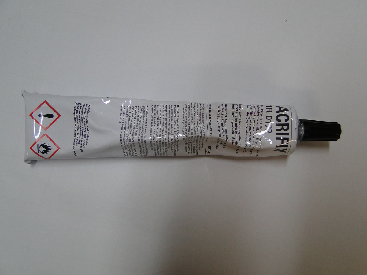

Plexiglas = Acrylglas und selbiges klebt man am besten mit Acrifix: https://www.plexiglas.de/de/produkte/acrifix Benutze ich schon seit langer Zeit und das Zeuch ist gleichbedeutend mit Verschweißen.
Phasenschieber S. schrieb: > Plexiglas = Acrylglas und selbiges klebt man am besten mit Acrifix: > https://www.plexiglas.de/de/produkte/acrifix > > Benutze ich schon seit langer Zeit und das Zeuch ist gleichbedeutend mit > Verschweißen. Aber eher nicht mit Alu, was der OP will.
Phasenschieber S. schrieb: > Plexiglas = Acrylglas und selbiges klebt man am besten mit Acrifix: Natürlich NICHT auf Alu, sondern das taugt nur für Plexi auf Plexi.

Phasenschieber S. schrieb: > Danach ist die Oberfläche sehr aufnahmefähig für den Kleber. Acrifix ist kein Kleber sondern ein Lösemittel. Du kannst auch z.B. Aceton nehmen. Acrifix funktioniert nur wirklich wenn sich beide Partner damit anlösen und "verschweißen" lassen. Bei Aluminium sehe ich das nicht... Uwe

Uwe B. schrieb: > Acrifix ist kein Kleber sondern ein Lösemittel. Du kannst auch z.B. > Aceton nehmen. > Acrifix funktioniert nur wirklich wenn sich beide Partner damit anlösen > und "verschweißen" lassen. Bei Aluminium sehe ich das nicht... Manchen Leuten ist einfach nicht zu helfen. Damit musst Du leben, nicht ich. Meine Verbindungen zwischen Plexiglas und Alu sind seit Jahren beständig und nur durch Gewalt zu trennen, aber bitte, ich wollte nur helfen. Natürlich sind meine Verklebungen nicht mit industriell gefertigten zu vergleichen. Da gibt es schonmal Verschmierungen an den Übergängen, dazu braucht man halt etwas Übung. Ich kann jedenfalls behaupten, daß ich mit solchen Arbeiten Erfahrung habe, wogegen die Überzahl der hier Postenden Null Erfahrung haben, Tante Google ist ihr Hintergrundwissen. Damit bin ich raus aus dem Thread.

Uwe B. schrieb: > Acrifix ist kein Kleber sondern ein Lösemittel. Du kannst auch z.B. > Aceton nehmen. Falls Du schon eigenständig eine Schelife binden kannst, gelingt es Dir sicherlich, mal beim Hersteller Röhm zu recherchieren (plexiglas.de). Max M. schrieb: > Acryfix besteht aber us 2 Komponenten, zumindest den mit dem ich > gearbeitet habe Deines vielleicht. Es gibt mehrere Varianten, das klassische Acrifix ist ein nicht zuende polymerisierter Kunststoff, der unter UV-Licht fertig wird. Wenn der Zahnarzt eine Kunststoffüllung macht und mit der UV-Lampe härtet, kommt mir der Geruch bekannt vor - das ist die gleiche Chemiebasis. Die Ursprungsfrage "auf rappelnden Maschinen" lässt nach meinem Gefühl nur einen flexiblen Kleber zu. Hier geht es vermutlich um eine gewerbliche Nutzung, da wäre eine Beratungsanfrage an 3M nicht abwegig - deren diverse Klebefolien sind auch in Verkehrsmitteln sehr verbreitet.
