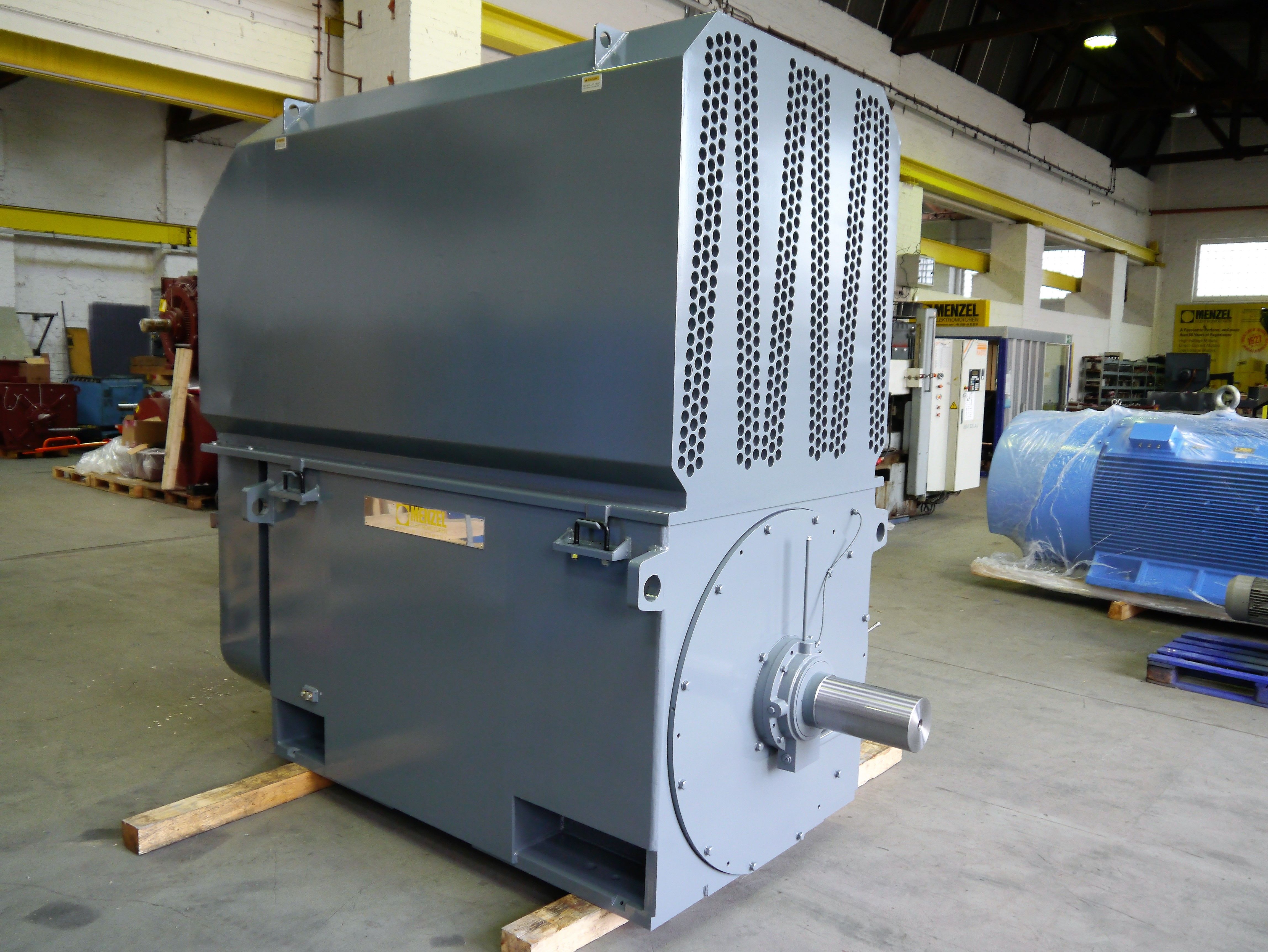

H. H. schrieb: >> Der Motor ist sehr klein > > Das nenn ich mal eine präzise Angabe, ein Datenblatt ist da nicht mehr > nötig... Er meint vermutlich kleiner als dieser hier: https://www.menzel-motors.com/fileadmin/_processed_/9/1/csm_1400kW_Niederspannungsmotor_Kaefiglaeufer_Welle_063e16fee4.jpg
Harald W. schrieb: > Er meint vermutlich kleiner als dieser hier: > https://www.menzel-motors.com/fileadmin/_processed_/9/1/csm_1400kW_Niederspannungsmotor_Kaefiglaeufer_Welle_063e16fee4.jpg Quatsch. Sehr klein ist eindeutig sowas hier: https://www.conrad.de/de/p/sol-expert-m450-micro-motor-m-450-25000-u-min-4-mm-247064.html Aber mal im Ernst @TO: Ein Motor in der Größe des vorderen Daumengliedes kann irgendwo zwischen 0,5W (Leerlauf, Spielzeugmotor) und 300W (Modellbaumotor mit Überspannung unter Volllast) liegen. Datenblatt oder zumindest ein Foto von den verwendeten Teilen sind da schon nützlich.
