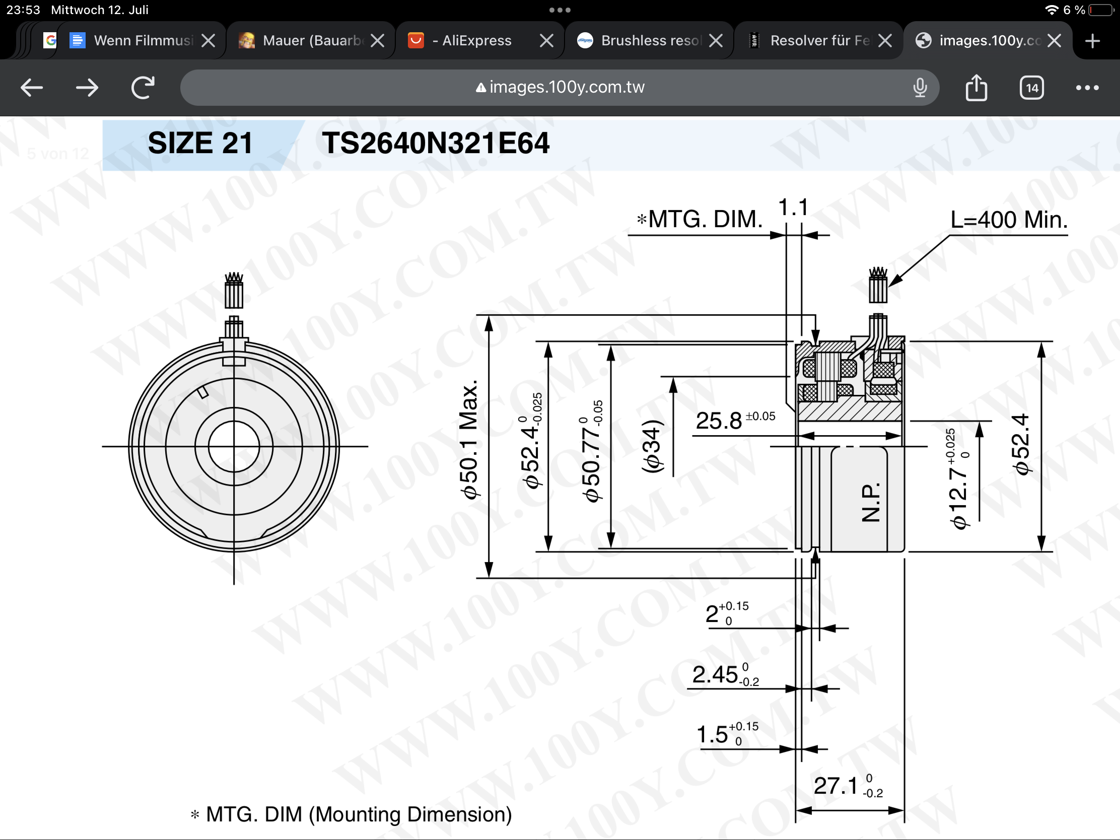

Also ich brauche einen Winkelgeber irgend einer Art, wichtig ist nur, dass ein Absolutwert ausgegeben kann, auch wenn der Motor vorher noch nicht gedreht wurde (also nichts mit A-, B- und Z-Spur) –> von daher wäre ein resolver perfekt für mich. Drehgeschwindigkeit ist unter 5000 RPM. Ich habe bei Aliexpress einen resolver gefunden, nur leider werd ich nicht schlau welchen Durchmesser der innen hat, auch mit Datenblatt und Zeichnung. Resolver TS2640N321E64 https://de.aliexpress.com/item/1005001695923845.html?spm=a2g0n.productlist.0.0.35613255yiNJIJ&browser_id=00b529014d7d4bcc9ecbd92154cae7ac&aff_platform=msite&m_page_id=fwshxoxhecasuebf1894c0ac7a8129261a64205a66&gclid=&pdp_npi=3%40dis%21EUR%2186.58%2164.93%21%21%2193.26%21%21%402100bb6416891979222216026d0743%2112000017195612279%21sea%21DE%210&isseo=y&algo_pvid=5f4ac93c-677b-4850-ac3c-90803d284604&_universallink=1&m_page_id=fwshxoxhecasuebf1894c0ac7a8129261a64205a66&gatewayAdapt=Msite2Pc Das angehängte Bild ist aus dem Datenblatt des resolvers und ich werde irgendwie nicht schlau draus , wie groß der innendurchmesser ist. Oder habt ihr andere Bezugsquellen für resolver? Die Industrie verwendet für E Autos etc. auch resolver , da sind die Motorschäfte bestimmt auch noch größer als 22mm 🙁 Danke und viele Grüße Peter
Hi >Und ich werde >irgendwie nicht schlau draus , wie groß der innendurchmesser ist Na 12,7mm! MfG Spess
