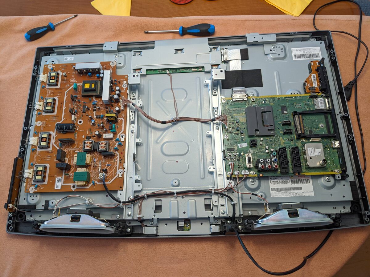

Hallo Experten, mein 10 Jahre alter Panasonic-TV empfängt nur noch wenige Fernsehsender gut. Die meisten Sender werden "verpixelt" dargestellt. Ich nutze DVB-C. Andere Receiver/Fernseher empfangen alle Sender einwandfrei, weshalb ich davon ausgehe, dass mein geliebter Panasonic entweder zu alt ist oder zu kaputt. Als Monitor lässt er sich noch prima nutzen. Frage: Kann man die Empfangseinheit des TVs noch reparieren? Ich will den Panasonic gerne weiter, inkl. seinem Receeiver, nutzen. Dass es neue, wesentlich bessere Geräte zum Kauf gibt, ist mir bekannt. Gruß Sabine

Es wird keine separate Empfangseiheit geben, sondern nur das Mainboard. Und da lohnt ein Austausch nur wenn man ein baugleiches Gerät mit Displayschaden für lau bekommen kann.

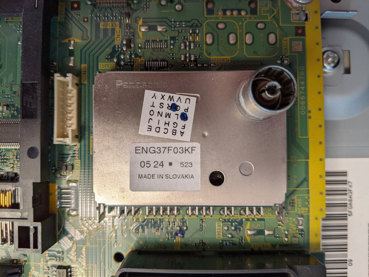

Oskar K. schrieb: > Meistens ist bei diesem Modell von Panasonic der Antennenanschluss > intern im Tuner locker (mechanische Beanspruchung der Lötstelle) Hab ich mir mal angeschaut (siehe Bild). Das sah alles koscher aus. Oskar K. schrieb: > Die Reparatur ist aber extrem aufwändig da du den Tuner vom Mainbord > ablöten musst - dann öffnen usw. > Für einen Laien aber nicht durchführbar! Es gibt nichts, was eine deutsche Hausfrau nicht zumindest versuchen würde.

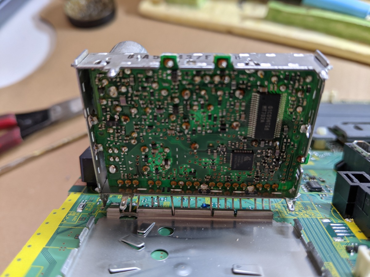

Oskar K. schrieb: > Nun dann versuch mal den Tuner auszulöten (durchkontaktierte > Leiterplatte) > Dann öffne die Unterseite des Tuners und du wirst dann die kalte > Lötstelle an der Antennenbuchse entdecken. Habe ich jetzt mal gemacht. Allerdings entdecke ich da nirgends eine kalte Lötstelle. Wo könnte die denn auf dem Foto zu sehen sein, wenn es sie gibt? Peter N. schrieb: > Schwierig sehe ich nur, die Massezapfen des Gehäuses zu entlöten... Das war kein Problem. Die Pins sind schwierig ...
Leider sieht man auf dem unscharfen Foto nicht, ob es da kalte Lötstellen gibt, dafür ist die unwichtige Abschirmwanne schön scharf. So wie das momentan aussieht, lässt sich doch schon ohne weiteres entlöten, die kalte Lötstelle nachlöten. Achtung das ist alles mit bleifrei gelötet. Zum nachlöten sollte annähernd baugleiches Lötzinn verwendet werden, nix mit Blei oder Antimon.
Uli S. schrieb: > Leider sieht man auf dem unscharfen Foto nicht, ob es da kalte > Lötstellen gibt, dafür ist die unwichtige Abschirmwanne schön scharf. Ich löte einfach die relevanten Lötstellen mal nach. Oskar K. schrieb: > Dann öffne die Unterseite des Tuners und du wirst dann die kalte > Lötstelle an der Antennenbuchse entdecken. Mein Problem: Ich weiß nicht, welche das sind oder welche das ist. Irgendwo „links oben“ vermutlich … Jemand einen Tip?
>> Lötstelle der Antennenbuchse Sabine K. schrieb: > Jemand einen Tip? Na du wirst doch wohl die Antennenbuchse an dem Tuner erkennen können! Falls nicht: Das ist die Stelle, an der ein Antennenkabel reingesteckt wird. Und dann drehst du die Platinme einfach um und schaust, wo und wie diese Buchse mit der Platine verbunden (gelötet) ist. Das genau sind die "Lötstellen der Antennenbuchse". Und die lötest du halt nach.

Bevor man nun am empfindlichsten Teil überhaupt herum doktert* würde ich erstmal schauen, ob die Kiste sich anders (besser??) verhält, wenn man erstmal nur das Netzteil warm macht. Mit nem Haartrockner. Wenn dem so ist, würde ich erstmal das Netzteil an den wichtigsten Stellen nachhlöten, ggf eine Elko-Kur machen. Aber auch nur bei einer Kiste mit extrem ideellem Wert. * von mal eben den Tuner hoch biegen wird der auch nicht besser...
