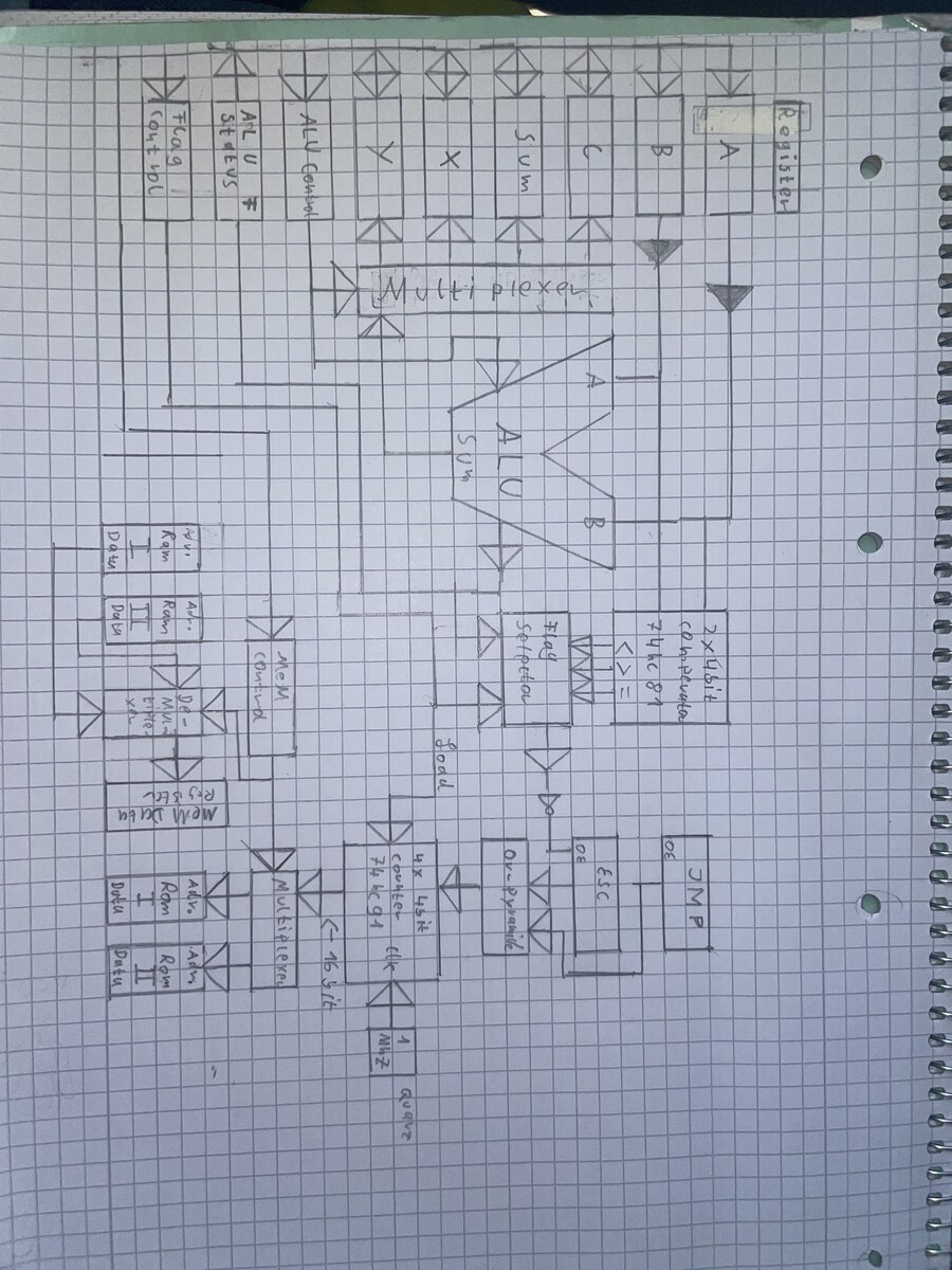

Hallo liebe Computer Freak’s,
oder wer da sonst noch rumgeistert…
Ich möchte eine 8 Bit CPU bauen und habe mir schon ausgedacht wie sie
aufgebaut sein sollen.
1.Wie komme ich zu so einer verrückten Idee?
Ganz einfach: ich mache gerade das Frühstudium zur Vorlesung
„Rechnerarchitektur“ an der UDE. Der Dozent hatte die mic-1 in seiner
Vorlesung vorgestellt und ich dachte mir das ich die besser machen kann.
( also das drum herum )
2. Vorteile meiner CPU zur mic-1:
Es gibt ein zentralen internen Datenbus, dh. kein dummes durchgeschleuse
durch die Alu mehr.( wird genutzt um ein datenbus Wechsel zu
generieren.)
Mehr Hilfs-Register (x,x,sum und c).
Einen kompletten digitalen Comperator für „<>=“. Zusätzlich zu den
z(Zero) und c(Carry OUT) flags.
Mehrere Speicher Möglichkeiten, dh. 2.Ram und 2.Rom Schnittstellen. Die
könnten zum Beispiel dafür genutzt werden das man einen Boot-Loader und
ein OS auf das eine ROM packt und auf das andere benutzter Programme und
Daten.
Bessere Sprung Möglichkeiten, dh. Mit kleinstem Abstand anders als bei
der mic-1:
Wenn man hier springen möchte , kann man sich zwischen zb. den Adressen:
0x1FF oder 0x0FF entscheiden.
3. was noch fehlt…
 Ein Steuerung für die Instruktion, der CPU. Aber da ist meine
Überlegung, das man zuerst ein Instruktion‘s Indikator einließt, zb. mov
= 0x01, add = 0x02 usw… Anschließend ließt man Parameter an. Dh. bei dem
mov Befehl muss man das Ziel und das start Register angeben.
Sorry das meine Zeichnung schlecht zu lesen ist. Bin aber gerade in
Urlaub und hab deshalb nicht die Möglichkeiten den Plan auf dem Computer
zu zeichnen.
Ja ich weiß es gab schonmal so einen Beitrag
(Beitrag "CPU Selbstbau" ) in diesem Forum. Tobias
wollte aber eine 32bit CPU bauen, ich nicht.
Meine Fragen an euch: was haltet ihr von meinem noch nicht fertigen
Design, und was kann ich verbessern?
Vg Florian
Ich bin übrigens 16 Jahre alt.

von Stefan S. (chiefeinherjar)
Naja, Papier ist geduldig. Man kann die tollsten Dinge darauf zeichnen.
Aber hast du mal angefangen, erste Dinge von diesen groben Blöcken mal
konkret umzusetzen? Bzw. welche Erfahrung hast du?
Und wie willst du es umsetzen? Mit diskreten Logik-Bausteinen a la
74XX-Reihe oder per FPGA und VHDL?
von Michael B. (laberkopp)
Florian T. schrieb:
> was haltet ihr von meinem noch nicht fertigen Design
Normalerweise sucht man sich existierende und beschaffbare Bauteile
raus, und versucht mit denen was zu kombinieren. (74HC181 ALU ist nur 4
bit, die Z80 nutzt auch nur eine 4 bit ALU)
Natürlich ist man damit weit von einem gewünschten Optimum weg. Wünschen
klappt nur, wenn man die Schaltung in ein FPGA programmiert.
Insbesondere wenn man nich nicht so genau weiss was gut ist wäre die
Umsetzung im FGPA wohl am schlauesten, weil man es schnell andern kann.
Egal aber welchen Prozessor man baut, man will ihn programmieren und in
Maschinencode hex ist das so mühsam, dass man kaum über 50 Befehle lange
Programme schreiben will. Also braucht man einen Assembler und schreibt
dann vielleicht 500 Mnemonics. Danach wünscht man sich wenigstens einen
C Compiler um die Programme zu schreiben
die man unbedingt braucht. Diese Software für deinen Prozessor zu
erstellen kostet weit mehr Mühe als den Prozessor zu designen, also wäre
es schlau, eine Architektur zu nutzen, für deren Befehlssatz es
Assembler und Compiler schon fertig gibt. Dann kann man gleich einen
fertigen Prozessor nutzen.

von Cyblord -. (cyblord)
Ich würde das an deiner Stelle nur virtuell aufbauen und simulieren.
Hier wirklich mit TTL Gräbern zu hantieren macht wenig Sinn.
von Florian T. (flo128)
Hi Stefan,
Ich möchte die CPU mit Logic Bausteinen aus der 74xx und 40xx Reihe
bauen. Mit den Schaltplänen hab ich schon angefangen. Bin aber gerade
unterwegs deswegen kann ich dir die noch nicht schicken. Erfahrungen
habe ich schon eigentlich genug: Platinen Design und Schaltungen auf
steckboards aufzubauen. Habe schon mal ein Multiplikator mit Counter
gebaut und erst in Minecraft Designt, dass war aber schon vor 2/3
Jahren.
Vg Florian

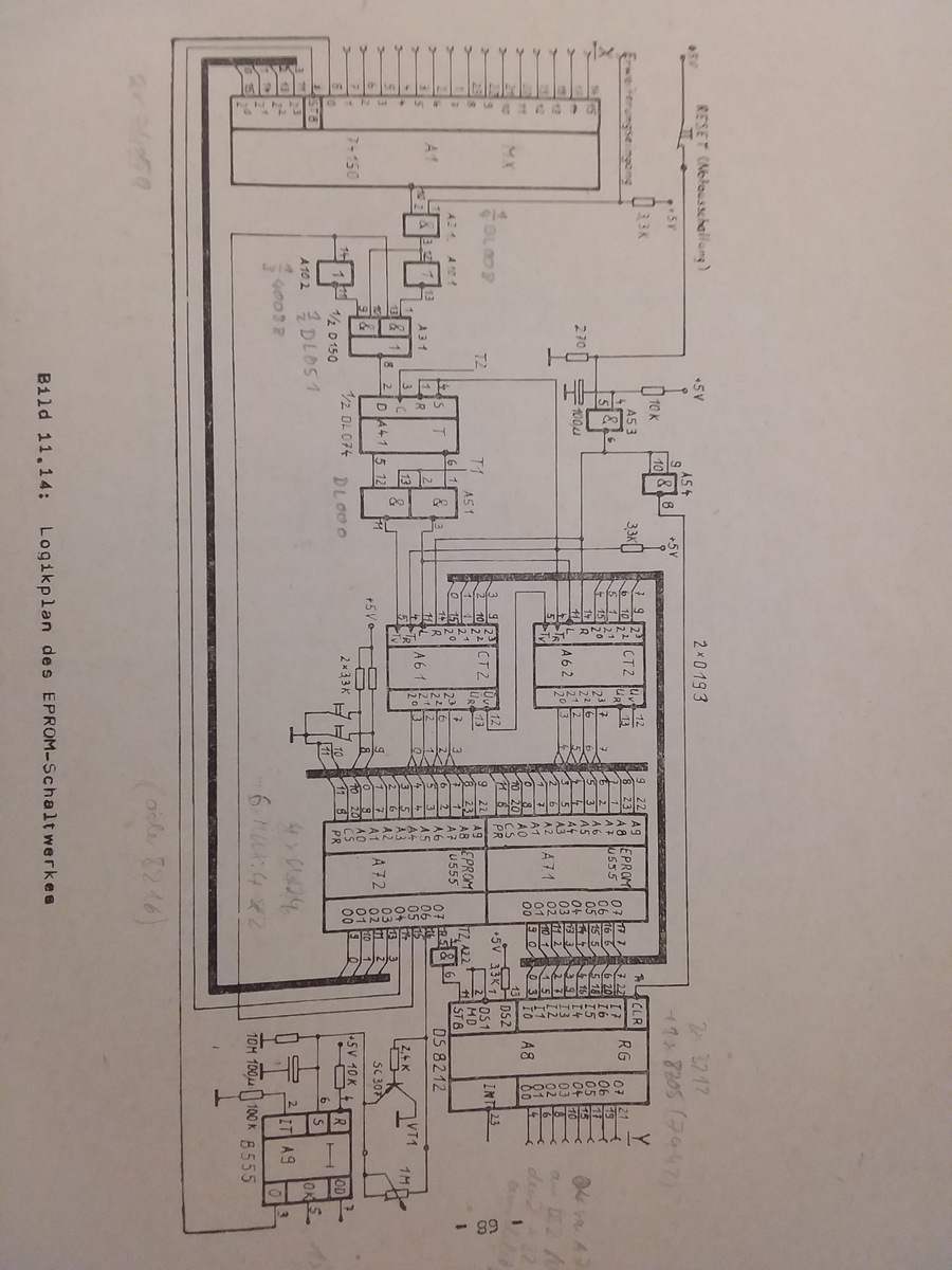

Dann suche Literatur ueber Microprogramming. Von den ersten
Realisierungen in den 1950'er Jahre (Z.b. Wilkes/Stringer,
Microprogramming and the Design of the Control Circuits in an Electronic
Digital Computer, Proc. Cambridge Phil. Soc., pt. 2, vol. 49, April
1953, pp. 230-238). Oder suche die Dokumentation der PDP oder VAX (die
Schaltplaene sind mittlerweise mit etwas Suche zu finden, dann findet
man auch die Microodes).
In vielen Faellen wird das Steuerwerk entweder mit einer Diodenmatrix
oder mit EEPROMs realisiert.

von Gunnar F. (gufi36)
ich rate dir davon ab. Unendliche Arbeit, viele Probleme, deren Lösung
dir kein nützliches Know-how bringen und vielleicht- je nachdem wie gut
du drauf bist - hohes Frustrationspotential.
Kauf dir ein STM32 nucleo und lerne daran. Das bringt dich weiter.
Ansonsten  nur meine Meinung. Ich kann Dich durchaus verstehen, glaube
viele hatte schon solche Ideen. Aber so alten Kram guckt man sich besser
im Museum an..

von Rainer W. (rawi)
> bauen.
Das ist eine ungünstige Mischung. Du solltest dich wenigstens
entscheiden: TTL (aufgebaut mit BJTs) oder CMOS, z.B. 74HCxx an Stelle
von 74xx.
Hast du dir z.B. den 6502 einmal angesehen?
Sorry das ich so spät antworte aber wir haben gerade uns noch mit
Freunden getroffen (ein Kurzer Ausflug von den Computern weg. Freunde
muss man auch als freak pflegen) ;)
Aber erstmal vielen Dank für die zahlreichen Antworten.
Ihr habt mich erstmal überzeugt das ich nur ein ic Typ nutzte .: am
besten die schnellste Variante von der 74 Logic.

Für sowas nimmt man heute besser Modelsim und VHDL (oder Verilog in den
USA),
Modelsim gibt es mit diversen Starterkits gratis. Von der
Simulationszeit ist das kein Problem, wie die Softcores zeigen.
Neuheiten und Verbesserungen kannst da aber nicht mehr machen, das ist
>30 Jahre alte Technik.  Blöderweise ist ein guter FPGA uC anders
aufgebaut als ein guter TTL uC oder ein uC in einem IC, die technische
Basis macht da viele Vorgaben.
> Zu FPGA‘s kann ich nichts sagen aber ich könnte mich mal anfangen damit
> zu beschäftigen. Bräuchte nur ein günstig es dev Board weil ca. 500€ für
> ne Platine mit ein paar Tastern und Displays ist viel zu teuer.
> Aber in diesem Forum kann mir bestimmt jemand helfen….
Hier ein 50€ FPGA+CortexM3, wo du auch gleich lernen kannst, wie man
einen Arm Cortex an ein FPGA anbindet:
https://shop.trenz-electronic.de/de/Produkte/Trenz-Electronic/SMF2000-Microchip-SF2/
Schau auf jeden Fall, dass du kompatibel zu einem gängigen Prozessor
(4004, 6800, 8051, 8080, MSP430) bist.  Die lassen sich teilweise mit
heutigen Möglichkeiten deutlich verbessern, und ohne Assembler und
Compiler macht es später einfach keinen Spass.
Vielen dank erstmal für eure Tipps.
Mein aktueller Plan für die CPU:
1. Block Diagramm beenden(es fehlen noch Register wie : SP LV usw., und
wie oben genannt ein instruktions-dekoder)
2. Meine Überlegungen in eine Simulation packen.( ob FPGA oder LOGISIM
oder
   ähnliche Programme wird sich zeigen.)
   Auch wenn ich mich für die Version "logisim" entscheiden werde muss
ich
   mein ganzen Aufbau, bevor ich Platinen baue erstmal in einem FPGA
prüfen,
   dass habe ich jetzt gelernt.
3. Platinen Design in Kicad (Eagle mag ich irgendwie nicht) und
Herstellung
   bei irgend ein Chinesen nach ersten Prototypen aus dem Drucker der
UDE.
Wahrscheinlich werde ich mich von meiner ursprünglichen Idee die mik-1
zu verbessern abwenden und alles Selber in die Hand nehmen, weil mein
Design eh schon weit von Tannenbaums Ideen entfernt ist.
Das mit Jobs war nur ein Spaß: Ich wollte damit nur sagen das ich nicht
aufgeben werde auch wenn viele so ein Projekt nicht mögen.
Ich weiß nicht mehr wer aber ein paar Leute haben gesagt, dass ich mir
das Programm "ModelSim", von Siemens, runterladen soll nur gibt es das
nicht mehr zu mindestens für eine Weile auf der Siemens Seite. Wenn das
Programm wirklich gut ist wovon ich ausgehe , stellt sich mir die Frage
woher ich es kostenlos bekomme.
Die Anregung einen 74 181 zu nutzten, empfinde ich als eine gute Idee,
weil mir dann viele Ic's erspart werden. Trotzdem baue ich noch ein
Shift Register in beide Richtungen hinzu, und mein ganzer anderer kram,
der die Bedingten Sprünge vereinfacht.
Was ich in meiner CPU generell versuche umzusetzen ist, dass viele
kleine Programmteile durch schnellere Logik ersetzt werden, und wieder
ein 1 Mhz Takt schnell aussehen lässt. Ich weiß dass man diese Methode
nicht in endlose ziehen kann.
Vg Florian
Florian T. schrieb:
> Trotzdem baue ich noch ein Shift Register in beide Richtungen hinzu,
Braucht eine CPU nicht.
Shift ist nur eine Andersverbindung der Eingänge I0..I7 und Ausgänge
O0..O7 der ALU.
ShiftLeft: I0->O1, I1->O2, I2->O3, I3->O4, I4->O5, U5->O6, I6->O7,
I7->CarryOut, 0->O0.
RolLeft: CarryIn->O0, I0->O1, I1->O2, I2->O3, I3->O4, I4->O5, U5->O6,
I6->O7, I7->CarryOut.
ShiftRight: I0->CarryOut, I1->O0, I2->O1, I3->O2, I4->O3, I5->O4,
I6->O5, I7->O6, 0->O7
RolRight: I0->CarryOut, I1->O0, I2->O1, I3->O2, I4->O3, I5->O4, I6->O5,
I7->O6, CarryIn->O7
Da schaltet einfach ein Multiplexer den gewünschten Pin durch. Auch als
Barrel-Shifter um 1 bit, 2 bit und 4 bit kaskadiert.

von (prx) A. K. (prx)
Mancher hat im Grunde lediglich einen Satz (E)EPROMs über einige
Register und Muxer miteinander verbunden. Also nicht nur fürs
Mikroprogramm, sondern auch für ALU, Dekoder, ...
von Lothar J. (black-bird)
Genau, ein programmierbares Schaltwerk.
Gab es mal in einem Heftchen, aus einer fernen alten Welt von einem
Ing.-Verein namens KdT, Heft 41 "Halbleiterspeicher Teil 3"
Hatte ich aus Jux gebaut, auf mehr Ein- und Ausgänge erweitert und mit
einem Dual-Port-RAM zur besseren Programmierung aufgepeppt.
Mit C einen kleiner Assembler geschrieben inklusive "Compiler". Linker
war nicht nötig.
Hat als Steuerung für die Modellbahn jahrelang super funktioniert.
Das war 1988. Die Bauelemente gibt's jetzt noch oder bessere Nachfolger.
Das wäre für den Anfang ein überschaubares Projekt mit Erfolgsaussicht.
Blackbird
Das kann man dann im RTL-Schaltplan eines FPGA-Designs auch gleich super
sehen...

von Christoph M. (mchris)
Ein ziemlich minimalistisches Beispiel dazu ist der Nibbler:
http://www.bigmessowires.com/nibbler/
Und Gigatron geht eigentlich auch in die Richtung
https://gigatron.io/
Das wird in der Automatentheorie auf den Punkt gebracht.
Man kann alles mit einem Speicher und einem Latch realisieren, wie hier
mit dem Moore-Automat gezeigt:
https://de.wikipedia.org/wiki/Moore-Automat#/media/Datei:Moore-Automat-de.svg
Es lassen sich also mit großen Speichern und EPROMs alle
Rechnerstrukturen bauen. Es wird eigentlich keine spezielle ALU
gebraucht, das geht mit einem großen EPROM auch.

Genau so was, allerdings in 8-bit, wollte der TO basteln!
Oder wolltet ihr etwa nur mal wieder einen Threat kapern?
von Michael (Gast)
Mit 74er Logikbausteinen und PCBs in Kuchenblechgröße.
Das Vorhaben des TOs in allen Ehren, aber was war gleich die
Zielsetzung?
Lernen wie es geht, die Tools kapieren, um irgendwann einmal vielleicht
an einer reale CPU mitzuwirken, oder mit 16J, ein wenig Kicad +
Bleistift + Zettelblock den 8bit CPUs zu neuem Glanz verhelfen?
Wie Lothar bereits andeutete kännte er bis Ende des Jahres halbwegs
Sattelfest in FPGA + Simulation sein und anfangen an seiner CPU zu
arbeiten.
D.H. wenn Florian T. Woszniak Jobs Gates bis dahin nicht bereits seine
jugendliche Begeisterung auf 'Weichziele' statt Hardware gelenkt hat.

von Thomas W. (Gast)
Ich moechte noch mal auf den Wunsch des TO zurueckkommen: Ein TTL-Grab
als CPU. Und wenn er das machen moechte, dann sind die Buecher, die ich
vorgeschlagen hatte, schon zielfuehrend. Und was er bauen kann, ist auch
Stand der 80'er Jahre (vielleicht Pipelining, aber das ist ziemlich
viel).
Ich glaube nicht, dass der TO ein Multibus-System im elterlichen
Badzimmer bauen will oder eigenes Silizium in der Kueche backen will.
Und heute mit den Werkbank China fuer die Leiterplatten,
Simulationsprogramme fuer die SW, ist das schon ein Ziel das in zwei
Jahren zu realisieren ist. Wenn man will.

Tatsächlich stammt die MIC-1 von Andrew Tanenbaum (u.A. Autor von
MINIX), der zwar der UDE doziert hatte, 2014 aber in den Ruhestand
versetzt wurde.
Die Wikipedia beschreibt MIC-1 wie folgt:
"The MIC-1 is a processor architecture invented by Andrew S. Tanenbaum
to use as a simple but complete example in his teaching book Structured
Computer Organization.
It consists of a very simple control unit that runs microcode from a
512-words store.
The Micro-Assembly Language (MAL) is engineered to allow simple writing
of an IJVM interpreter, and the source code for such an interpreter can
be found in the book."
Was will ein 16-jähriger Lausbub da noch groß verbessern?
Hätte sich der TO auch nur entfernt mir MIC-1 beschäftigt oder
wenigstens mal das Buch (*) gelesen wäre ihm längst klar, wo die Ecken
und Kanten bei "seinem" Projekt liegen.
