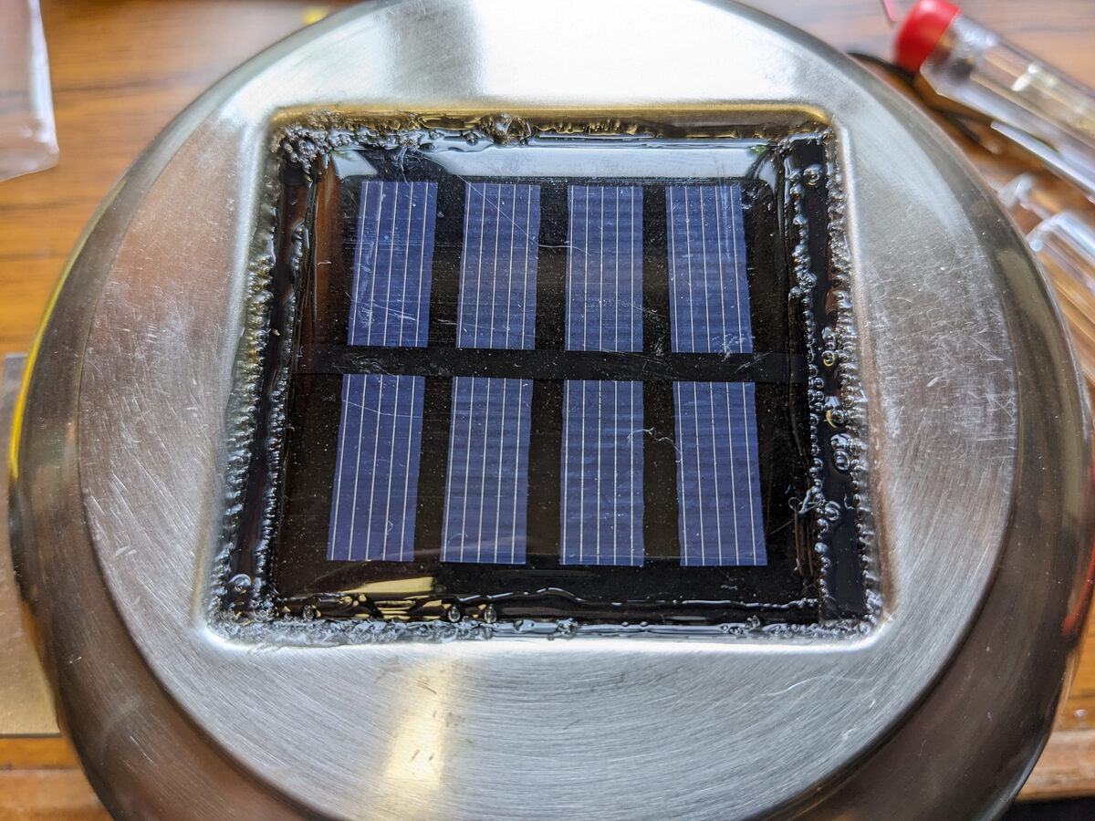

Bisher habe ich meine Solarzellen mit Alleskleber (dem bekannten gelben) eingeklebt und auch den Rand gegen Feuchtigkeit damit "vergossen". Die Methode hat sich super bewährt. Die erste Solarleuchte steht jetzt fast 3 Jahre im Freien und der Kleber hat sich weder vom Rand gelöst noch ist er gerissen. Leider bilden sich beim Trocknen Blasen die ziemlich unschön aussehen. Hat daher jemand einen Tipp zu einer ebenso guten und preiswerten Alternative, mit schönerem Ergebnis?

Wenn das Produkt funktioniert, dann würde ich nicht am Produkt sondern am Prozess arbeiten. Epoxidharz setzt man vor dem Gießen unter Vakuum, damit die Blasen rausgehen (schau dir YT Videos an). Eventuell klappt das hier auch. Auftragen wie immer und dann mal für 20min ins Vakuum stellen. Versuch macht klug.
Tim 🔆 schrieb: > Hat daher jemand einen Tipp zu einer ebenso guten und preiswerten > Alternative, mit schönerem Ergebnis? UHU und preiswert ? LOL. UHU ist bloss PVA in Aceton, dasselbe findet sich in Pattex Multi Alleskleber, grössere Tube zum kleineren Preis, und diversen Nonames. Aber der klebt auch mit Blasen. Ponal und all die anderen D2 Weissleime sind PVA in Wasser, also nach dem trocknen derselbe Klebstoff, ich habe da noch keine Blasen gesehen. D3 Weissleime sind auch PVA, gelten aber als wasserfest, was auch immer da anders ist. PVA gilt aber nicht als besonders robuste Verklebung. Normalerweise wurde man wohl Epoxy nehmen, der ist aber teuer und ebenfalls nicht dauerhaft. Nimm Silikon transparent, aber nicht den essigvernetzenden sondern den für Naturstein, das macht wohl um 8 EUR für 350ml und damit deutlich billiger als UHU. Aber auch Silikon kann man abpulen. Scheiben setze ich mit Butylkleber ein, der ist aber nicht transparent, klebt dafur ewig.

Die Blasen kommen vom verdampfenden Lösemittel des Klebers. Blubbert halt wie Mineralwasser... Pauls Tipp mit dem Epoxid ist ganz gut, wenngleich auch nicht jedermann einen Eimer Vakuum im Schrank hat. Ist auch nicht zwingend notwendig. Es braucht nur etwas Übung weil 2K, läßt sich für feine Klebungen aber auch in Einwegspritzen füllen und schön dosieren. Gibt's auch fertig in 2-Kammer-Spritzen mit Mischerdüse vorne dran, ist dann aber unverschämt teuer. Gruß, DerSchmied

Jack V. schrieb: > Dieter D. schrieb: >> Alternativ ginge auch der billige Sekundenkleber > In dem Szenario ganz sicher nicht. Den Uhu dünn in den Spalt einbringen. Gut trocknen lassen. Danach überstreichen mit billigem Sekundenkleber. Im Spalt vermischt sich dieser etwas mit dem Uhu und bleibt dort ausreichend elastisch. Blasenfrei ginge es noch mit dem "Kraftkleber Elastisch" von Workzone, ArtNr:801118.

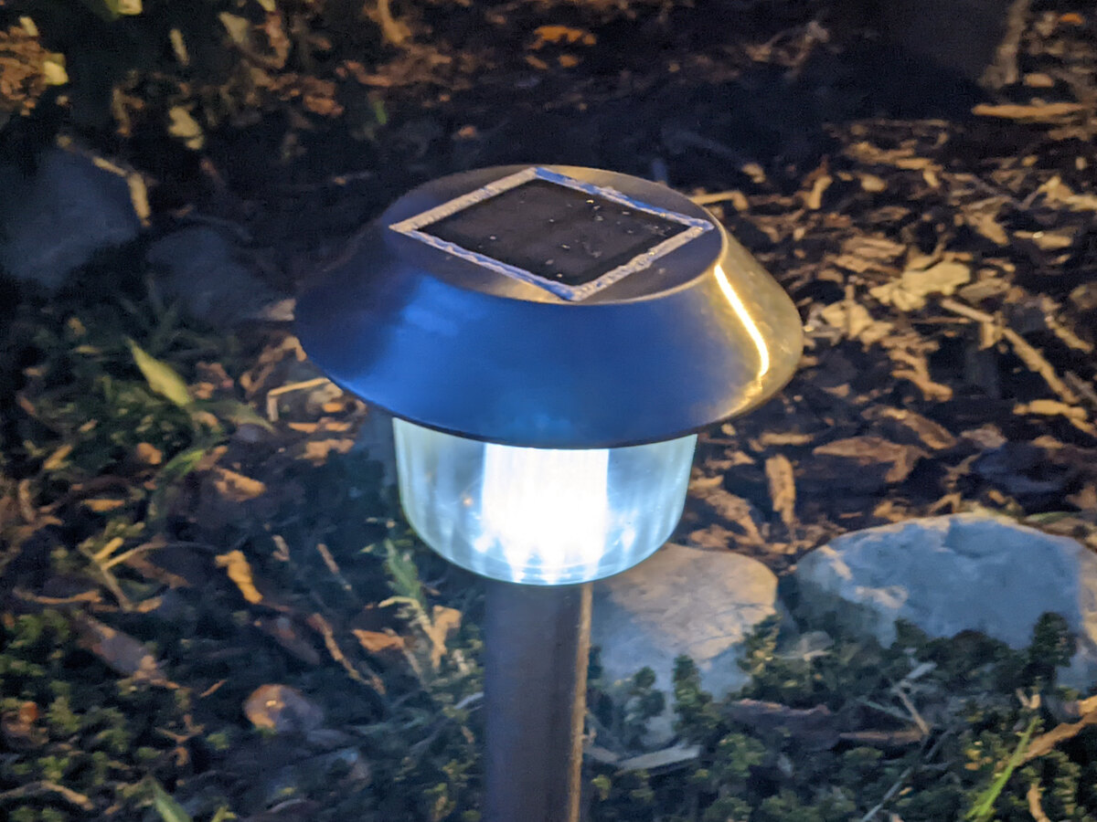

Genau die Leuchten werden umgebaut und die älteste leuchtet nun fast 3 Jahre (auch im Winter bis in die frühen Morgenstunden) ohne dass ich etwas repariere musste. Das Foto ist nicht das Beste, aber momentan das Einzige. Man sieht, dass die Klebestelle nicht schön aussieht. Bei dieser nicht so schönen Leuchte ist das relativ egal, aber sonst nehme ich optisch ansprechendere Leuchten. Ich hatte jetzt welche, da sind die Batteriekontakte tatsächlich rostfrei und die Lampenschirme aus Glas, aber die Solarzellen grottenschlecht. Lächerliche 20mA Kurzschlussstrom bei einer Größe von 50x60 und schon bei 3mA Belastung brach die Spannung ein, so dass die Lampe bereits anging, wenn es nur stark bewölkt war. Nach einem halben Jahr fielen dann fast alle komplett aus. Mit einer neuen Solarzelle sehen die nun leider aus, wie auf dem Foto in meinem Eingangspost. Die nächsten sollen ein Eigenbau mit schönen Schirmen aus echtem bunten Glas werden und da sollte das halt besser aussehen.

Tim 🔆 schrieb: > Man sieht, dass die Klebestelle nicht schön aussieht. Man könnte einen Metall- oder Kunststoffrahmen auf den Schmodderrand aufsetzen, dann sieht man den nicht.
