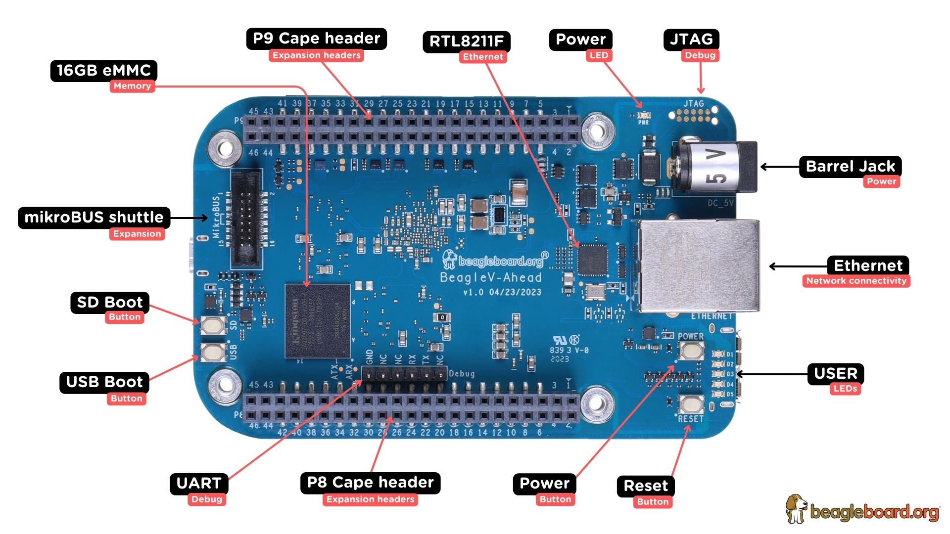

Von Formfaktor her orientiert sich die Platine am durchaus populären BeagleBone Black. Die unter https://docs.beagleboard.org/latest/boards/beaglev/ahead/ einsehbare Dokumentation verrät allerdings die Verfügbarkeit verschiedener zusätzlicher Interfaces.
Bildquelle: BeagleBone Foundation
Mit dem mikroBUS Shuttle steht ein auf das von mikroE vorangetriebene MikroBus-Format optimiertes Erweiterungsinterface zur Verfügung, das das bequeme Anschließen der diversen von der serbischen Firma angebotenen Evaluationsboards erleichtert.
Bildquelle: https://www.mikroe.com/mikrobus-shuttle
Für die Aussenkommunikation steht ein Bluetooth- sowie ein WLAN-Modul zur Verfügung, die Antenne muss allerdings durch einen uFL-Stecker bereitgestellt werden. Lästig ist indes, dass die Platine keinen nativen USB-Stecker mitbringt. Wer USB-Hardware anschließen möchte, muss dies über einen microUSB 3.0-Stecker tun – das Erwerben eines Adapterkabels und eines Hubs dürfte zu den ersten Amtshandlungen eines Käufers zählen.
