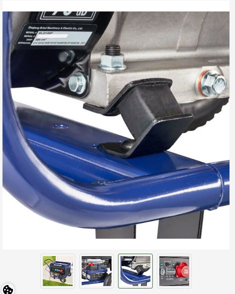

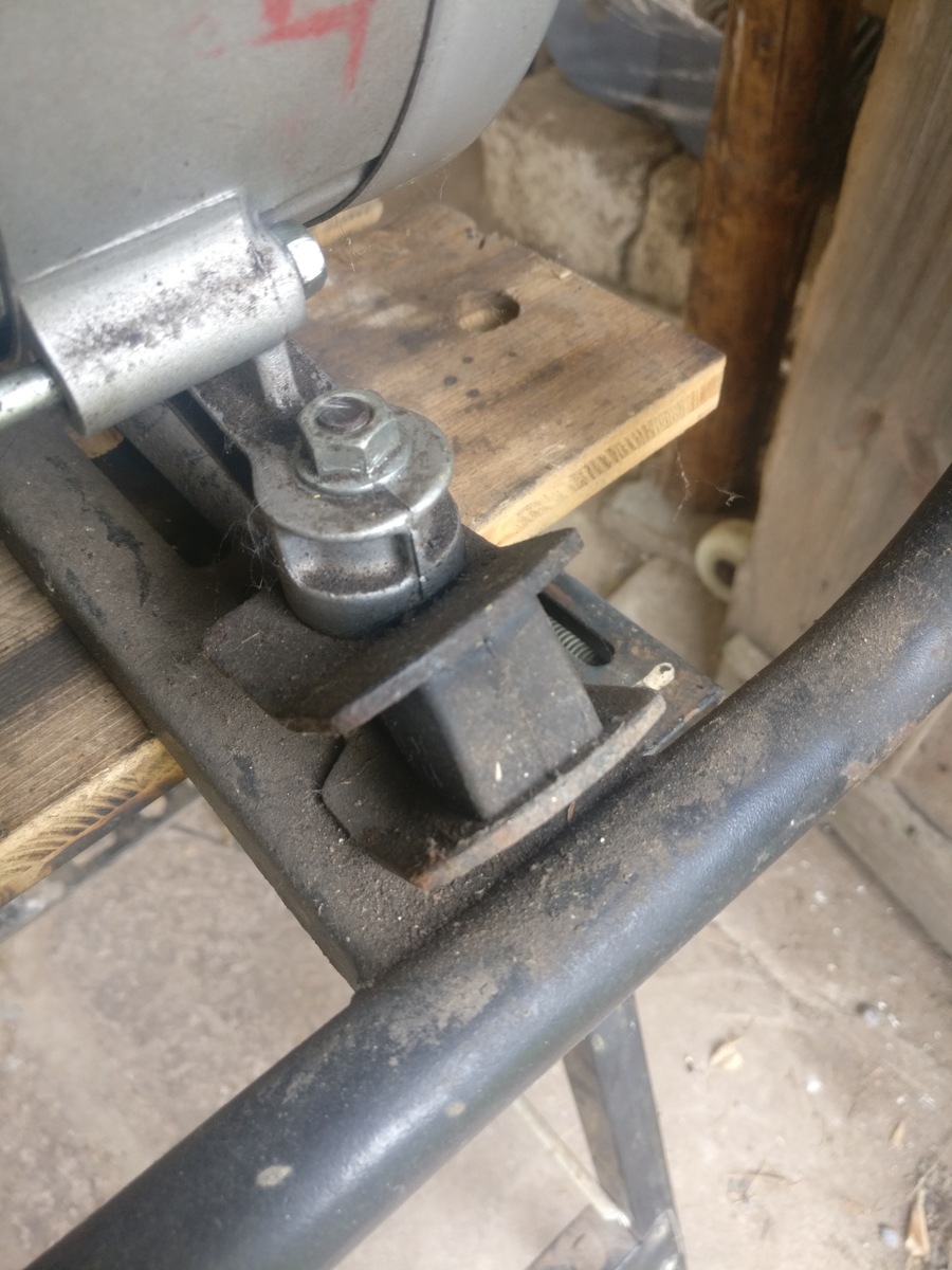

Hi :D tl,dr: Gibt es diese viereckigen Dämpfungsblöcke irgendwo zu kaufen ? Mal wieder ein Zugriff auf die Schwarmintelligenz. An meinen (schon etwas betagten) Generator hat einer der Dämpfungsblöcke das Zeitliche gesegnet. Der Gummi ist von dem Metall abgerissen. Wenn das ganze still steht geht es zwar noch, aber das muss natürlich neu. Dieses Bauteil scheint eigentlich sehr universell zu sein. Alle diese "2kW" Generatoren sind mit 4 solchen Blöcken gedämpft (zb der hier: https://www.ebay.de/itm/364076477997 hat nicht viel mit meinem zu tun nur zur Veranschaulichung). Da hätte ich erwartet, dass es eigtl. diese Blöcke irgendwie standardmässig gibt, aber ich finde nichts. Was ich finde sind runde Blöcke (z.B. https://www.ebay.de/itm/162651131058 ), aber die passen halt nicht 1zu1. Bevor ich jetzt anfange Löcher in die alten Bleche zu Bohren und da solche runden Puffer reinzuschustern erstmal die Frage hier in den Raum ob jemand eine Quelle für die entsprechenden Teile hat.

Hab jetzt bischen in D gesucht, ausser bei Ersatzteilhändlern konnte ich solche Dämpfer auf Anhieb nicht als Teil eines Standardprogramm entdecken in Deutschland und Umgebung Keine Kaufempfehlungen, nur Anregungen/Beispiele ohne Wissen über Eigenschaften: Ausser Einhell im obigen Beitrag bietet auch Güde sowas für 3Kw Generator als Ersatz an ab 4Euro Unten "Ersatzteilliste 01 öffnen", dann AV Dämpfer hinten https://www.guede.com/tw.php?b=Inverter-Stromerzeuger-ISG-3200-2&a=40721 Bild: https://www.guede.com/sys/media/art/imget/40721-01026_000.webp Osteuropa https://www.hsparts.de/unterer-vibrationsdampfer-fur-honda-gx160-gx200-motoren-oem-68326z15000-6832-6z1-5000_p1948 Das allergünstigste gefunden ist Aliexpress 1Eur, +2,5 Versand https://de.aliexpress.com/item/1005002304416564.html?
Bearbeitet durch User
Steffen E. schrieb: > Hab jetzt bischen in D gesucht, ausser bei Ersatzteilhändlern konnte ich > solche Dämpfer auf Anhieb nicht als Teil eines Standardprogramm > entdecken in Deutschland und Umgebung Die hier haben wenigstens eine Vertretung in D https://www.mecanocaucho.com/de-DE/produktkatalog/schwingungsd%C3%A4mpfer-gummi-metall/generatorlager-v/#descargas

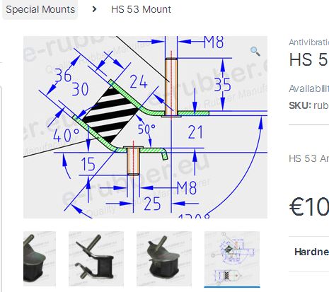

Hatte diesen Link vergessen, manchmal haben diese Elemente auch brauchbare Maßzeichnungen und auch Angaben zum Gummi/Elastomer, wie auch der Link von Mecanocaucho https://e-rubber.eu/product/hs-53-mount/

Bei der "einfachen" Fußbefestigung würden es doch einfache Schwingmetallelemete tun. Ggf. musst Du halt ein extra Loch in den Rahmen bohren.
Wahnsinn wie die Leute hier das Zeug finden. :O Ich hab mal bei den hspart leuten eins bestellt und hoffe dass es meinem ähnlich genug ist. Auf jeden Fall vielen Dank an Alle :D
