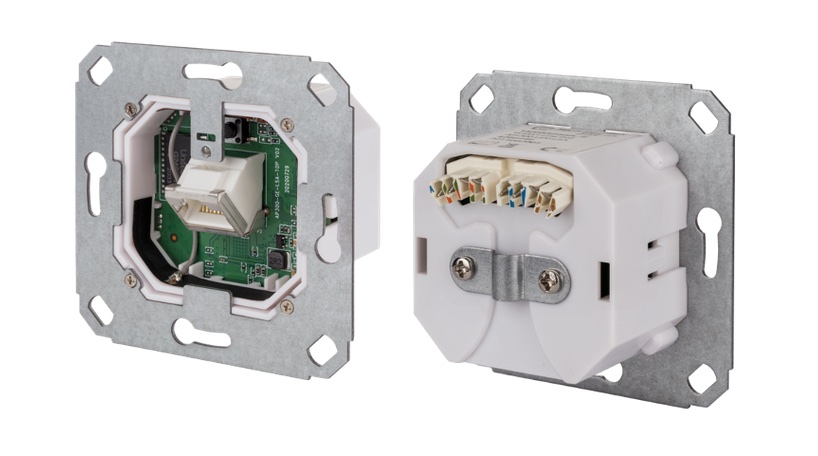

Im Zuge einer Renovierung eines Haues soll die Netzwerkhardware erneuert
werden.
Momentan steht irgendwo im Büro ein billiger Router mit WLAN und da wo
das WLAN nicht sauber reicht hilft eine TP-Wandwarze als Repeater aus.
Jetzt soll im Keller im Technikraum ein Router + Switch installiert
werden. Duplex-LAN-Kabel wurden bereits in alle Zimmer gezogen.
Zusätzlich sollen im EG und OG jeweils AccessPoints fürs Wlan aufgehängt
werden (per LAN-Kabel angebunden).
Und genau bei Letzterem blicke ich nicht durch was es auf dem Markt gibt
und was die Vor- und Nachteile sind.
Man stolpert über die Begriffe "Access Point", "Repeater", "Mesh",
"Roaming" usw.
Was genau brauche ich wenn meine einzige Anforderung ist dass überall im
Haus ein einheitliches (sprich: nur eine SSID/PW) WLAN empfagen werden
soll?

Schlicht Access Points. Gleiche SSID. Jeder verkabelt. Keine Repeater.
Mesh unnötig.
Ich empfehle per PoE versorgt. Damit verkabelt es sich einfach leichter
und du brauchst nicht für jeden AP ne Steckdose daneben.
Ich nehme gerne Ubiquiti.
Da hat man auch den Vorteil dass man mehrere APs gleichzeitig managen
und überwachen kann. Ohne jeden einzeln konfigurieren zu müssen.
Dann machst du in deinen Technikraum einen kleinen 19 Zoll Schrank mit
PoE+ Switch und Patchpanel. Da führst du alles zusammen.

Ubiquiti hat hier halt runde APs für die Decke und eckige für
Installation in/vor UP Dosen. Und sogar schicke Abdeckungen.

von Frank E. (Firma: Q3) (qualidat)
Hinweis: Es gibt Netzwerkdosen, mit eingebautem PoE-Accesspoint. Die hat
dann zwar nur eine Ethernet-Buchse, aber man muss nix extra antackern:
https://www.amazon.de/METZ-CONNECT-W-DAT-Access-13005AP300L/dp/B08PK42T7B
von Harald K. (kirnbichler)
Dann ist aber doch auch eine (Netzwerk-) Steckdose dauerhaft blockiert.
Harald K. schrieb:
Ja logisch, wenn du ein Kabel für den AP reinsteckst doch auch. So hast
du aber nix zusätzlich rumhängen ...
Wenn der AP wie die AVM-Repeater im Steckergehäuse daherkommt, belegt
man natürlich zwei Steckdosen, einen RJ45-Anschluss und eben eine
Schukodose. Aber man muss nicht auch noch irgendein Kästchen irgendwo
hinstellen.
So etwas wie Steckergehäuse für RJ45 wird es wohl nicht geben.
Einen Tod muss man sterben, wenn man Geräte verwendet.
