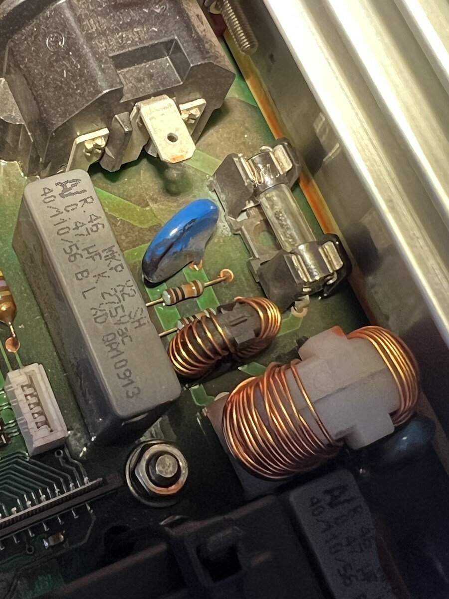

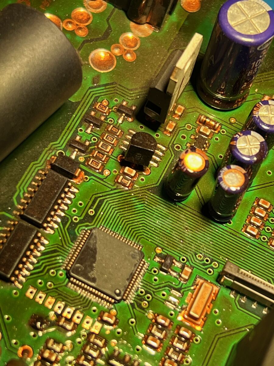

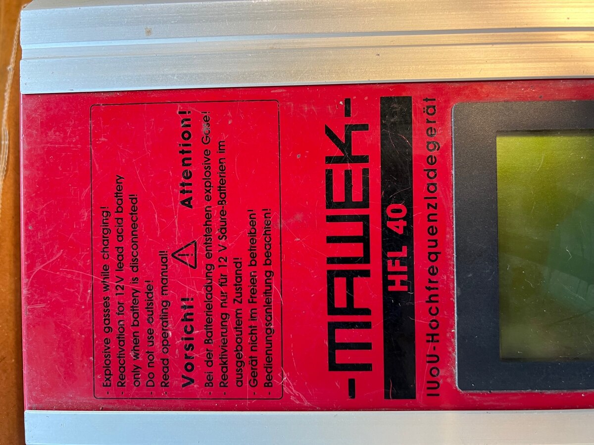

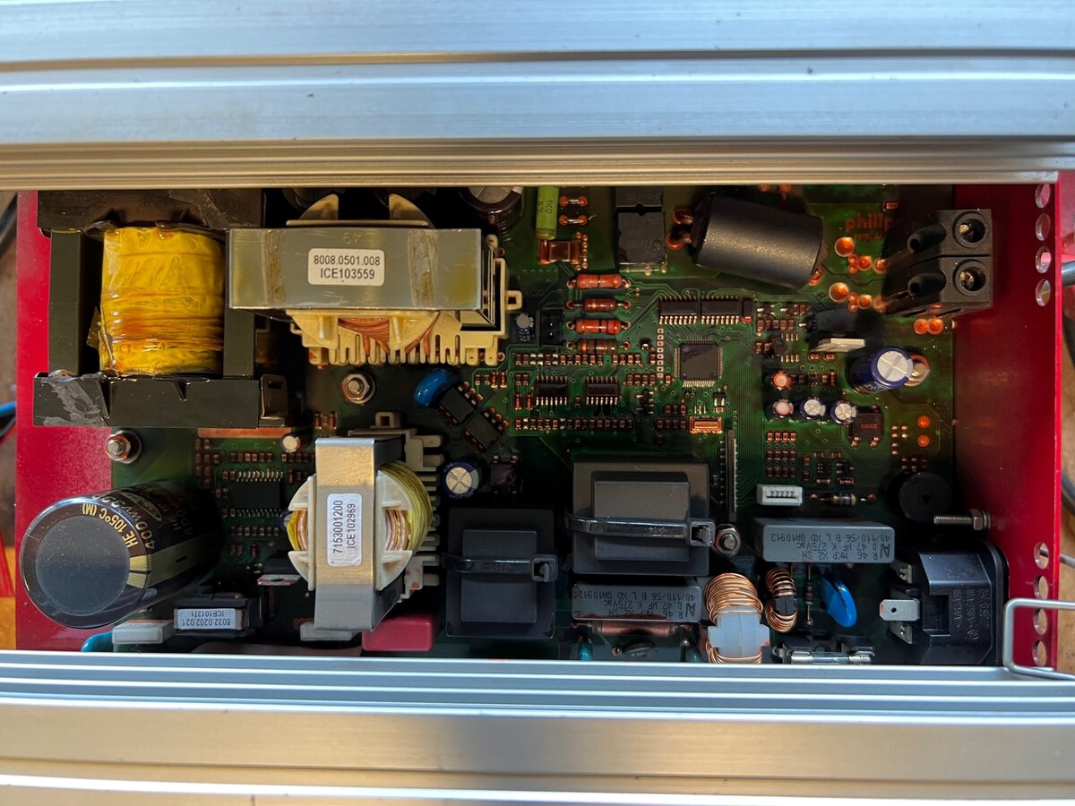

ich habe hier ein Hochfrequenzladegerät (Mawel HFL 40 IUoU).
Das Ladegerät hat immer super funktioniert. Bei der letzten Verwendung
hat es dann die kleine Sicherung erwischt mitten im Betrieb.
Ich kann das Gerät normal anschalten, jedoch geht das Laden nicht mehr,
ohne dass die Sicherung immer wieder kaputt geht.
Äußerlich sehen die Bauteile auf der Platine unversehrt aus.
Habt ihr eine Idee, wonach ich noch schauen könnte? Oder hat man keine
Chance dieses Teil zu reparieren?
Fotos anbei...

Ich sehe da nur eine einzige Sicherung, und wenn diese ausgelöst hat,
dann sollte gar nichts mehr gehen.
von Patrick S. (patrick1990)
Die kleine rechts unten im Bild...ich teste gern nochmal, aber das Gerät
zeigte auf dem Display noch was an.
von Jörg R. (solar77)
Das Bauteil rechts unten im Bild ist durch. In der Ecke würde ich mal
messen.

Das Bauteil sieht doch ok aus. Das ist der Nachteil wenn Fotos in
schlechter Qualität eingestellt werden.
Das blaue Bauteil ist vermutlich ein Varistor. Der hat einige dunkle
Stellen bei denen ich zuerst dachte die kommen von dem Widerstand.
Setze mal eine neue Sicherung ein und miss direkt am Netzstecker auf
Kurzschluss.

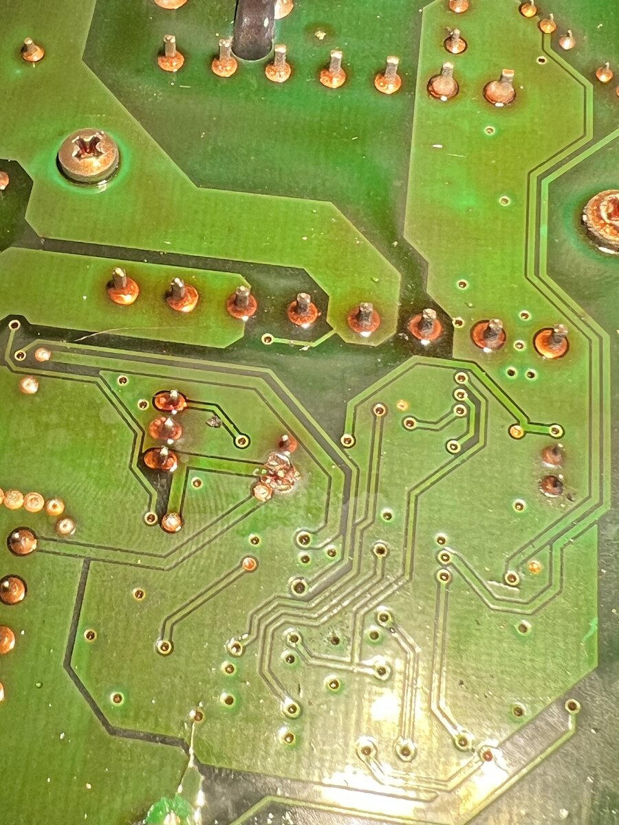

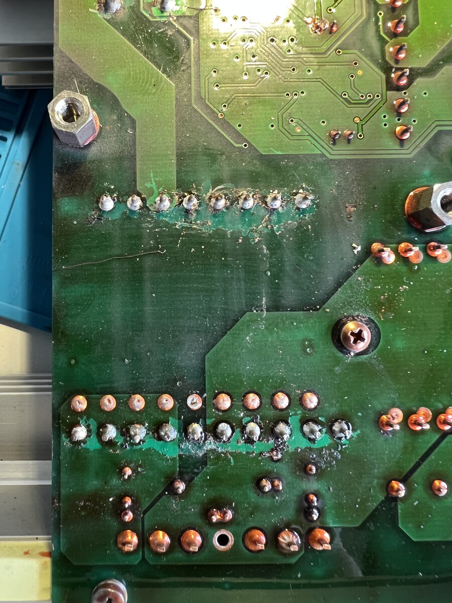

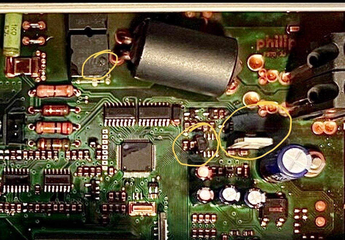

Da sind Lötzinnspritzer ohne Ende zu erkennen. Also erst einmal die
Platine reinigen.
Mit Glasfaserstift?
Hier habe ich etwas entdeckt. Kann es das auch sein?
von Peter N. (alv)
Patrick S. schrieb:
> Mit Glasfaserstift?
Isopropanol und Bürste (elektrische Zahnbürsten funktionieren ziemlich
gut).

Patrick S. schrieb:
> Oder hat man keine Chance dieses Teil zu reparieren?
Jein.
Das Gerät ist komplex, enthält einen Mikrocontroller, und es dürfte kein
Service Manual geben.
Allerdings scheint der über einen Printtrafo mit Brückengleichrichter,
Siebelko und Linearspannungsregler versorgte Teil noch zu funktionieren.
Es ist wohl nur das Leistungsteil defekt, und sogar so wenig defekt,
dass es unangesteuert nicht gleich zum Kurzschluss führt, erst wenn es
angesteuert wird. Das klingt nach sekundärer Gleichrichterdiode oder
vielleicht Gegentakt-Steuertransistoren oder deren Snubberdioden.
Diese groben Bauteile einzeln auslöten und durchmessen sollte möglich
sein, die Ursache warum die kaputt gegangen sind kann aber schwieriger
zu finden sein. Trafowindungsschluss oder durchgebrannter shunt oder
Elkos ohne Kapazität.
Leider ist das Foto sehr schlecht, daher kann man nicht wirklich
beurteilen weshalb die eingekreisten Stellen so dunkel aussehen, bzw. ob
das Bauteil oben defekt ist.

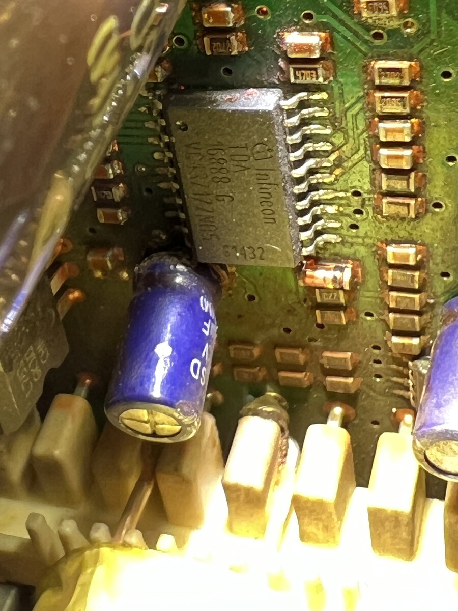

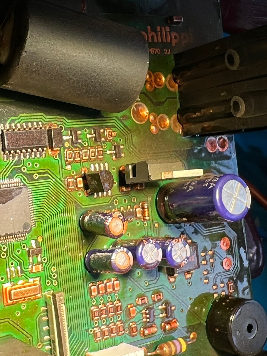

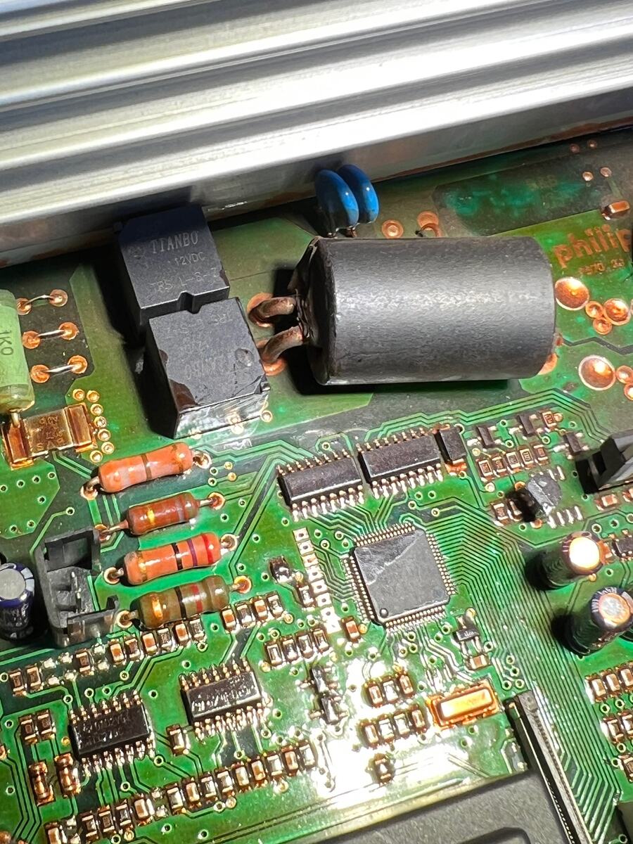

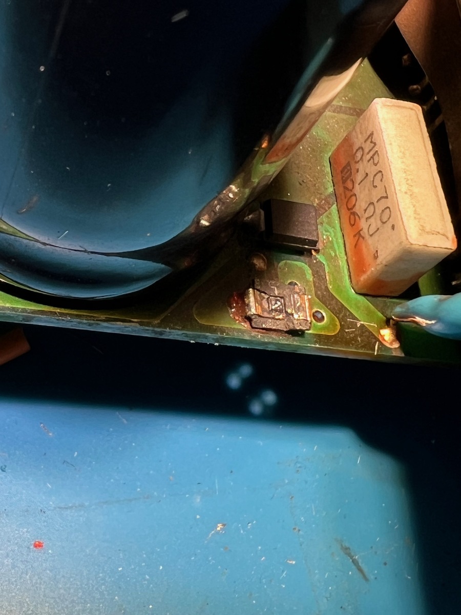

Hier sind noch ein paar Detailfotos. Ich kann nichts erkennen, was auf
ein defektes Bauteil hindeuten könnte. Der erwähnte Kondensator sieht
unten etwas komisch aus, aber die würden doch sicher ganz platzen oder?
Das Bauteil auf dem letzten Foto sieht auch etwas seltsam aus. Sowas ist
mir auch bisher nie unter die Augen gekommen.
Ich bin jetzt erstmal eine Woche im Urlaub, danach kann ich wieder
messen o.ä.
von H. H. (Gast)
Explodierte Diode.
H. H. schrieb:
> Explodierte Diode.
Okay, was jetzt aber sicher auch nicht die Ursache sondern eher eine
Folge sein wird oder?

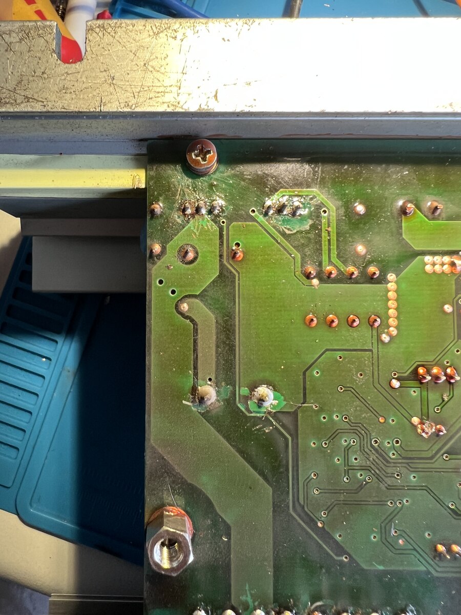

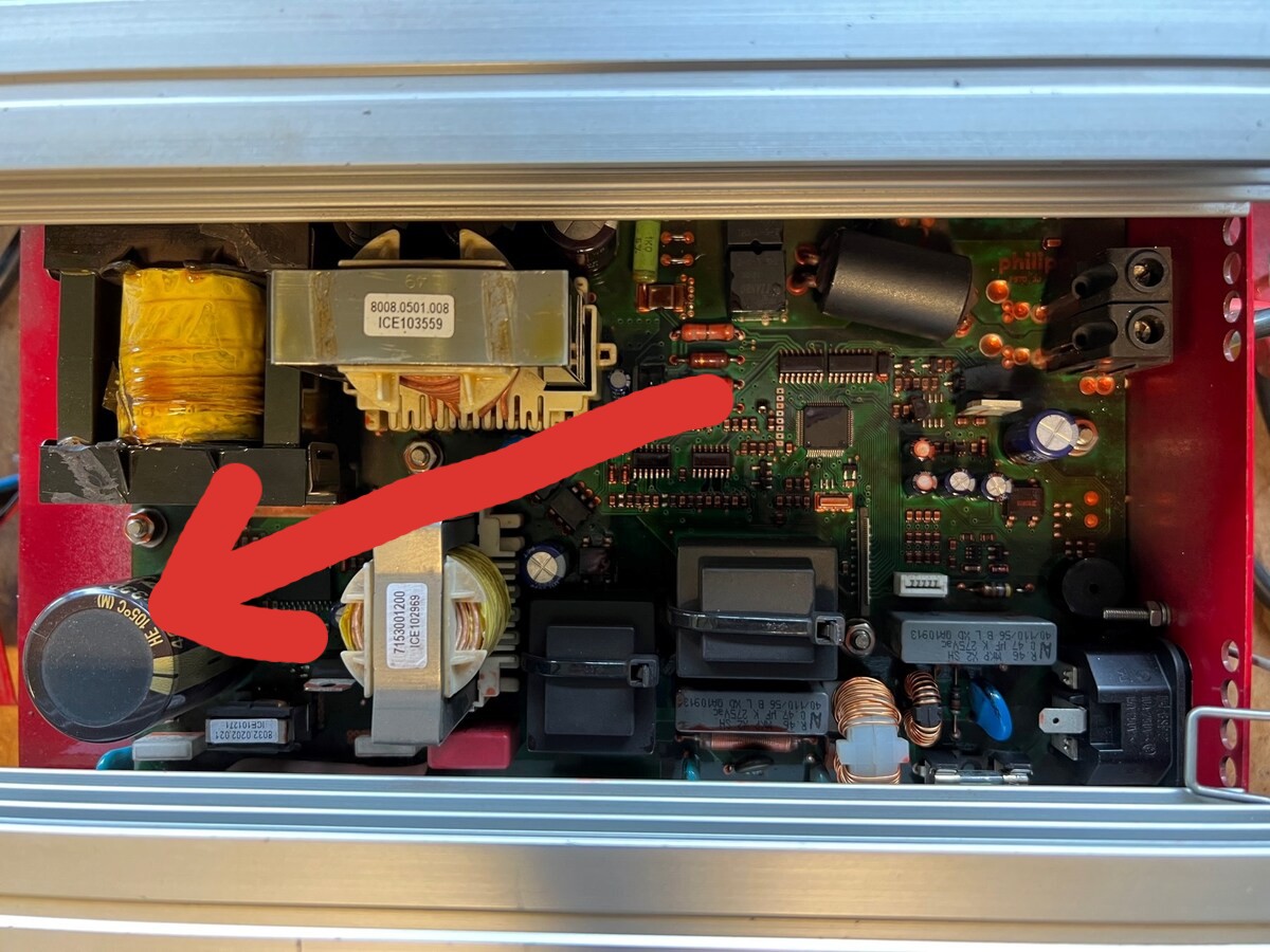

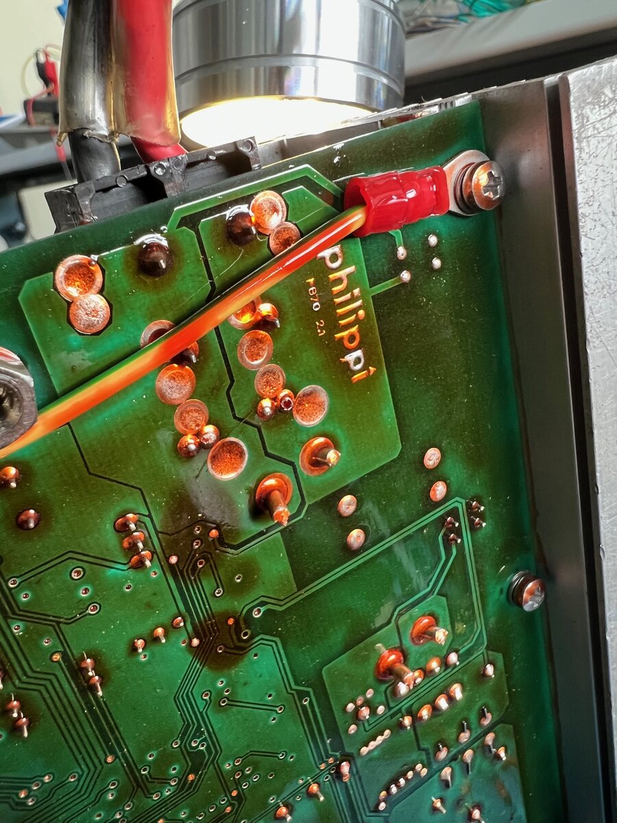

von H. H. (Gast)
Zeig mal die Lötseite im Bereich des dicken ZK-Elkos.
Die Lötseite ist hier zu sehen.
von H. H. (Gast)
Patrick S. schrieb:
Falscher Bereich.
H. H. schrieb:
> Patrick S. schrieb:
> Falscher Bereich.
Du meinst das dicke zylindrische Teil aus IMG_4642 oder?

>> Falscher Bereich.
Nein, ich meine nicht die Gleichtaktdrossel.
Kannst du den Kondensator evtl. beschreiben?
von H. H. (Gast)
Du bist sicher, dass du an dem Ladegerät rumbasteln solltest?
H. H. schrieb:
Natürlich nicht, aber was soll ich sonst machen? Ich habe auch nichts
dagegen, wenn es jemanden gibt, der mir das Teil repariert...
Anbei die Rückseite...
von H. H. (Gast)
Leider lässt sich daraus nicht die Aufgabe der Diode sicher erkennen,
und damit kann man auch keinen Eratztyp vorschlagen.
H. H. schrieb:
Ich werde nach dem Urlaub nochmal die Unterseite genau fotografieren.
von H. H. (Gast)
Patrick S. schrieb:
> H. H. schrieb:
Das wird nichts bringen.

von Torsten B. (butterbrotstern)
Die Platine PB70 2.1 scheint aus dem Hause Philippi-Elektronik zu
stammen:
Philippi Elektrische Systeme GmbH
Neckaraue 19, 71686 Remseck am Neckar
Telefonnummer: 07146 87440
Dort heißt ein vergleichbares Gerät ACE 12/40
https://www.philippi-online.de/produkt-kategorie/stromversorgung/stromversorgung-offroad/batterie-ladegeraete-offroad/
Das leistungsgleiche ACE12/40 kostet Listenpreis 659 brutto:
https://www.philippi-online.de/en/produkt/battery-charger-ace-12-40/
