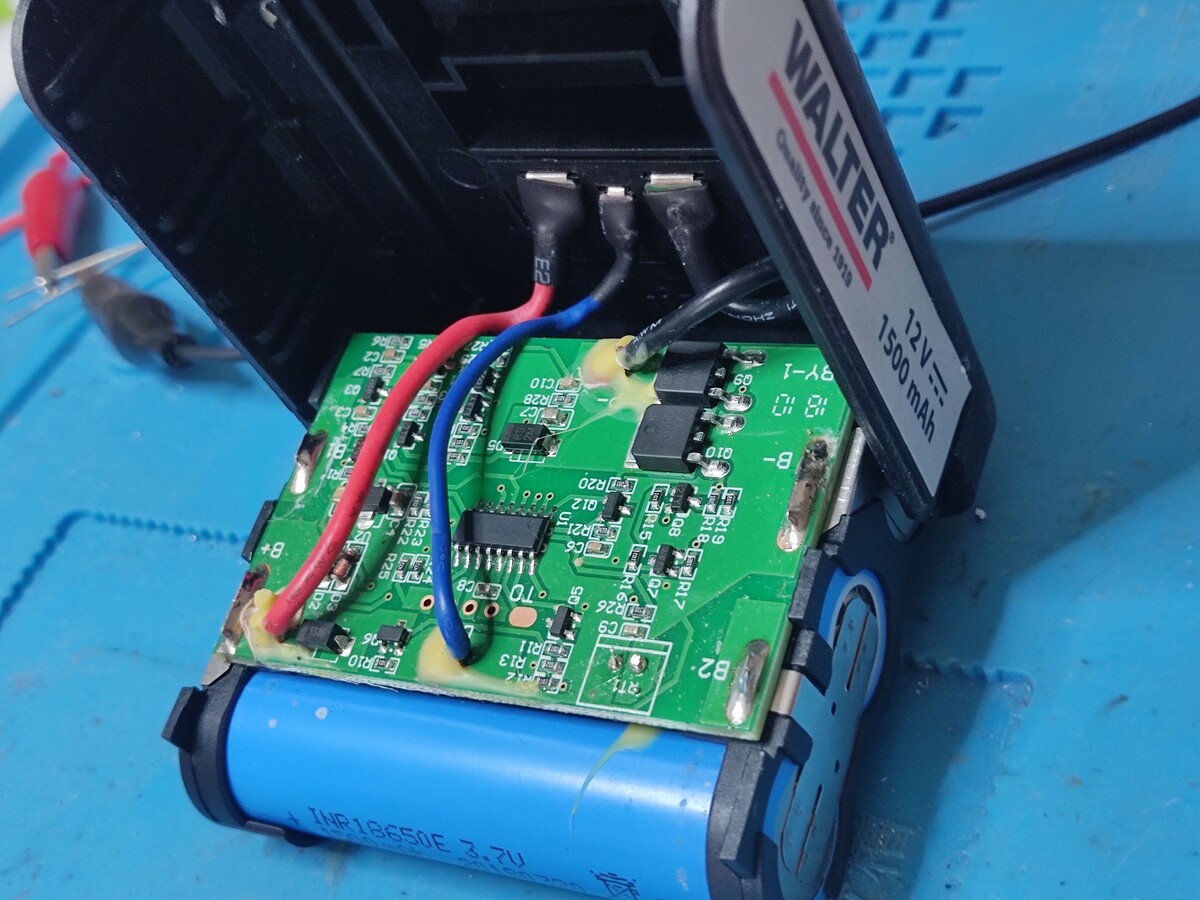

Moin, ich hab ein Problem mit meinem kleinen handlichen Akkuschrauber. Der Akku lädt ganz kurz und ist dann voll, die Zellen messen 4.11, 4.11 und 4.09 V. Der Schrauber läuft kurz an, zieht dabei über 2A und bleibt dann stehen. Wenn ich den Akku mit 0,8A über einen Leistungswiderstand belaste, dann sehe ich das gleiche Verhalten: erst 12V am Widerstand und fällt nach ein paar Sekunden auf 0V ab. Kabel kurz ab, wieder dran und dann wieder das gleiche, auch ohne nachzuladen. Der Temperatursensor im Akkupack misst 5,1kOhm, vermutlich ein NTC. Im Akkupack erwärmt sich nichts, weder Zellen noch Elektronik. Die Stromabgabe erfolgt über Rot+Schwarz, geladen wird über Blau+Schwarz - die Kontakte sitzen im Schrauber und Lader an verschiedenen Positionen. Die ganze Schaltung besteht aus einem unbeschrifteten IC, 2 Mosfets und Hühnerfutter. Das Ladegerät hat nur zwei LEDs, rot=lädt und grün = voll. Mit meinem Lastwiderstand hat es auch "Akku lädt" angezeigt, die LEDs werden wohl nur über die Stromabgabe umgeschaltet und die gesamte Ladeintelligenz sitzt im Akku. Hat jemand eine Idee woran es liegen kann? Oder welcher Ersatzakku passen könnte? Das Original ist natürlich nicht mehr verfügbar :-( mfg Harri
Interessant wäre nicht die Spannung beim Abschalten an den Außenkontakten, sondern die Spannung der einzelnen Zellen, wenn der Akku sich abschaltet. Am Besten unmittelbar danach.
Es bricht keine Zelle deutlich ein, nach diversen Tests sind die von 4,11 V auf 4,09 bis 4,06 runter. Ich überlege jetzt mal die Zelle direkt an ihren Kontakten etwas zu entladen, runter auf 3,8V und dann schauen ob eine davon weg zieht.
Du solltest schon messen wahrend dem abschalten. Vermutlich ist mindestens eine Zelle so platt, dass die sofort auf unter 3V abfällt, sobald Strom fliessen soll. Mal davon abgesehen, das 1,5A eh etwas sehr schwach sind. Gute Hochstromzellen gibts auch mit 2A oder noch etwas höher, je nachdem, was man ausgeben will.
Uli S. schrieb: > Mal davon abgesehen, das 1,5A eh etwas sehr schwach sind Ich denke, dass Du 1,5Ah meinst. Das waren übrigens lange Zeit die einzigen zellen die wirklich mit hohen Strömen Sicher umgehen konnten Die Anderen hatten einen Cutoff zu beachten. Mittlerweile sind diese was die Kapazität angeht natürlich überholt.
Uli S. schrieb: > Du solltest schon messen wahrend dem abschalten. Nein, vor dem Abschalten, während des Entladens bzw. Belastung. Und zwar direkt an den Akku-Kontakten.
