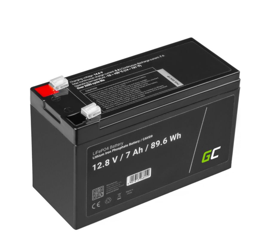

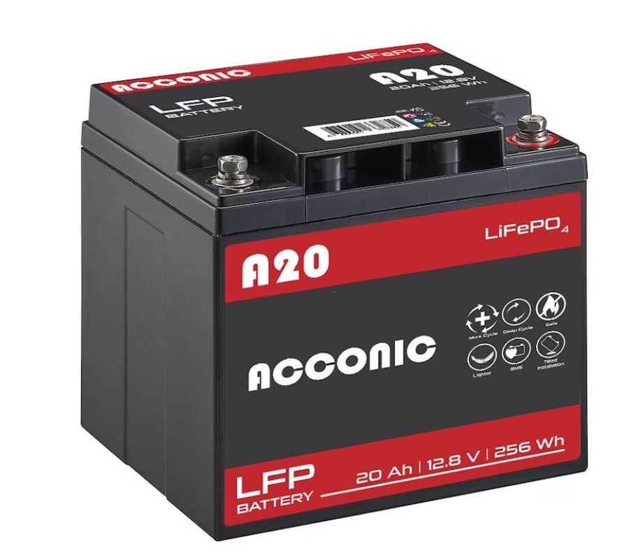

PeteR D. schrieb: > sie haben auch etwas mehr als 12 Volt erreicht Das reicht nicht. Ein Bleiakku-Ladegerät hat bis mindestens 13.8V, kurzzeitig auch 14.4V erlaubt, zu laden, und wenn man den Akku abklemmt und nach 1 Tag die Spannung misst sollte die bei 12.8V liegen. Deine Akkus sind hin, kauf neue, das ist nun nicht so teuer, und kaufe ein 24V Ladegerät dazu. Umbau? Es gibt fertige LiFePO4 Akkus als Ersatz die mit Bleiakkuladegeräten ladbar sind. Der Vorteil: leichter und langlebiger. Der Nachteil: deutlich teurer. Dazu muss man gar nicht umbauen, nir passend neu kaufen und darauf achten, dass sie für Reihenschaltung von 2 solchen Akkus geeignet sind, dafur brauchst du eine explizite Zusage.

Mach lifepo4 akkus rein. Schau ob du von den abmessungen was passendes findest. Zwei mal 12V, und ladegerät. Dann kann deine frau auch langstrecke.

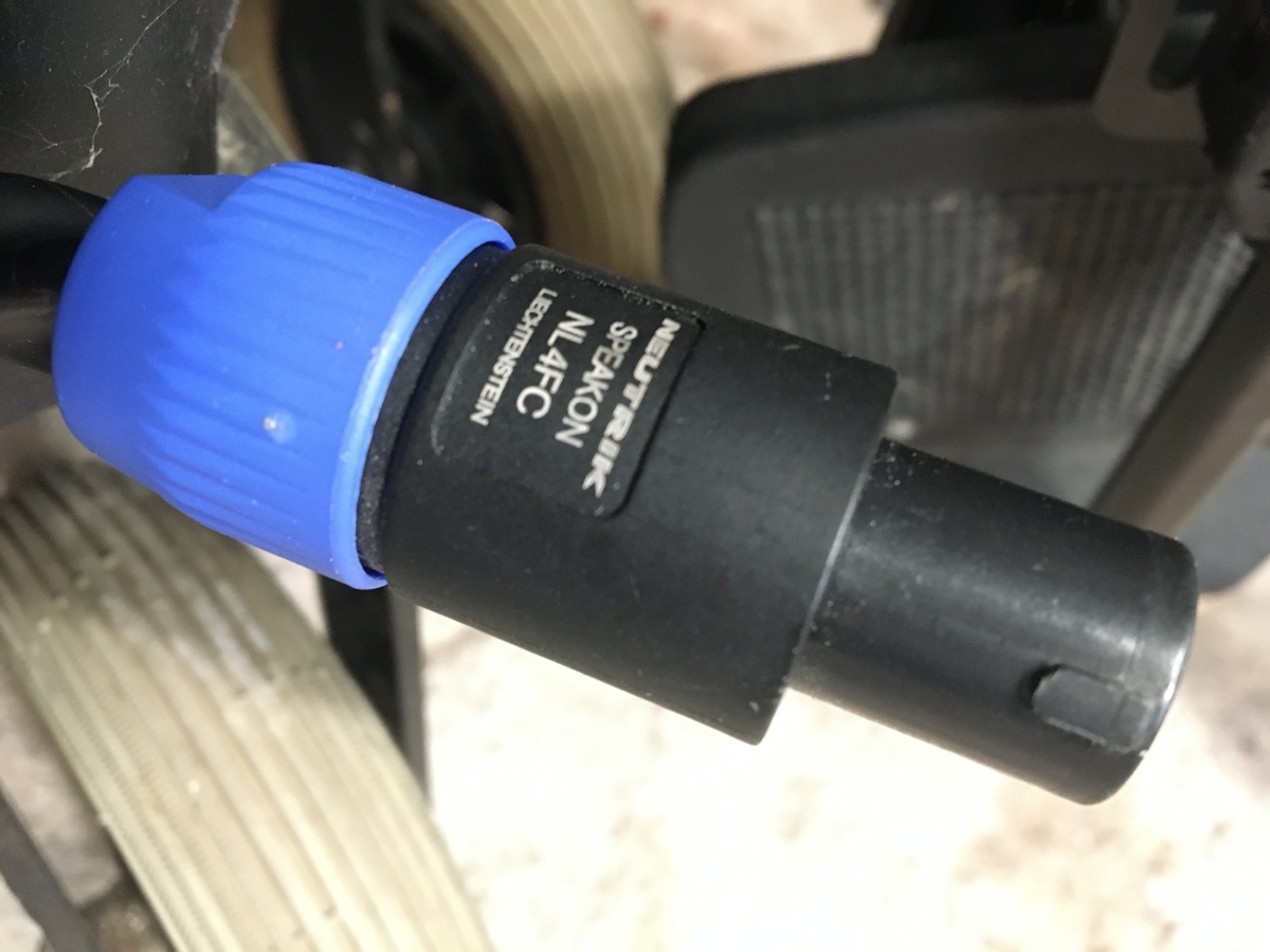

Unserer hat einen vierpoligen Neutrix Stecker. Vielleicht kann mir jemand sagen warum er vierpolig ist?

Peter D. schrieb: > Unserer hat einen vierpoligen Neutrix Stecker. Speakon heisst der Standard für den Anschluss kräftiger, leistungshunriger Bühnenlautsprecher gedacht. Im weitverbreiteten XLR-Stecker befindet sich eine Drahtbrücke, die das versehentliche Losfahren trotz noch dranhängendem Ladegerät/kabel elektrisch verhindert. Das wird bei dem SpeakOn auch so sein.

Hi! Nochmal bzgl Akkugewicht: Mein Vater hatte 2 Elektrorollstühle: erst einen recht handlichen, der sogar flachgelegt werden und in einem Kombi transportiert werden konnte. Akkus hinter der Hinterachse und abnehmbar -> Akkus wenigee wichtig für die Schwerpunktverlagerung. Später gabs dann einen, welcher aussieht wie ein Rentnerporsche mit aufmontiertem Autositz sowie Kinnsteuerung. Für Beteieb im Freien wurde auf 4 Rädern gefahren, zum manövrieren in engen Innenräumen wurde vorn ein zusätzliches Rad ausgefahren, der Rolli wurde zum Dreirad. Ohne die 2x 100Ah Bleiakku wäre der Rolli sehr leicht gekippt. Hatten wir mal testweise beim Akkutausch ausprobiert. Wären also ca 65kg Blei gegen 20-30 kg LiFePo gewesen. VG

Heinrich K. schrieb: > Peter D. schrieb: >> Unserer hat einen vierpoligen Neutrix Stecker. > > Speakon heisst der Standard für den Anschluss kräftiger, > leistungshunriger Bühnenlautsprecher gedacht. > > Im weitverbreiteten XLR-Stecker befindet sich eine Drahtbrücke, die das > versehentliche Losfahren trotz noch dranhängendem Ladegerät/kabel > elektrisch verhindert. > Das wird bei dem SpeakOn auch so sein. Den Speakon kenne ich auch von Bühnenlautsprechern - denen würde es, glaube ich, nicht gut tun, wenn sie 24 Volt aus einer Rollstuhlbatterie bekämen. Ich habe keine rechte Vorstellung, wie diese Brücke funktionieren könnte. Am Batteriepack ist nur eine Buchse, an der, vermutlich, wechselweise Ladegerät oder Rollstuhl angeklemmt wird. Wie man mit angeschlossnere Batterie losfahren könnte, ist mir nicht so recht klar. An der Buchse sind aber vier Kabel angeschlossen, wie die mit den beiden Batteriepacks verbunden sind erschließt sich mir nicht auf Anhieb. Kann mir da jemand weiterhelfen? Ich würde dann ein 24 Volt Ladegerät besorgen und einen Speakon Stecker anschließen wollen.

Peter D. schrieb: > Unserer hat einen vierpoligen Neutrix Stecker. Vielleicht kann mir > jemand sagen warum er vierpolig ist? Es wäre möglich dass beide Batteriepole herausgeführt sind so dass man parallel mit einem 12V Ladegerät laden kann. Oder auf zwei Polen liegt ein NTC zur Temperaturerkennung. Da muss man mal "vorsichtig" anfangen zu messen. Also die Klemmen von der Batterie und dann mal versuchen herauszufinden womit die Kontakte im Stecker verbunden sind.

Michael B. schrieb: > Umbau? Es gibt fertige LiFePO4 Akkus als Ersatz die mit > Bleiakkuladegeräten ladbar sind. Der Vorteil: leichter und langlebiger. > Der Nachteil: deutlich teurer. Dazu muss man gar nicht umbauen, nir > passend neu kaufen und darauf achten, dass sie für Reihenschaltung von 2 > solchen Akkus geeignet sind, dafur brauchst du eine explizite Zusage. Dazu muss er aber auch wissen, dass er für LiFePO4 Akkus einen passenden Lader besorgen muss, und das BMS integriert ist.
Philipp G. schrieb: > Dazu muss er aber auch wissen, dass er für LiFePO4 Akkus einen passenden > Lader besorgen muss, und das BMS integriert ist. Braucht er nicht, lesen und verstehen sind offenbar nicht Dein Ding: Michael B. schrieb: > Es gibt fertige LiFePO4 Akkus als Ersatz die mit > Bleiakkuladegeräten ladbar sind. Der Schönheitsfehler ist der Preis dieser Akkupacks, dafür bekommt man mehrere Bleiakkus.
Ihr braucht nicht länger über Alternativen zu diskutieren. ich bestelle jetzt zwei Gelbatterien, Ladegerät und Speakon. Das mit der Steckerbelegung muss ich noch angehen. Vielen Dank für eure Anteilnahme!
