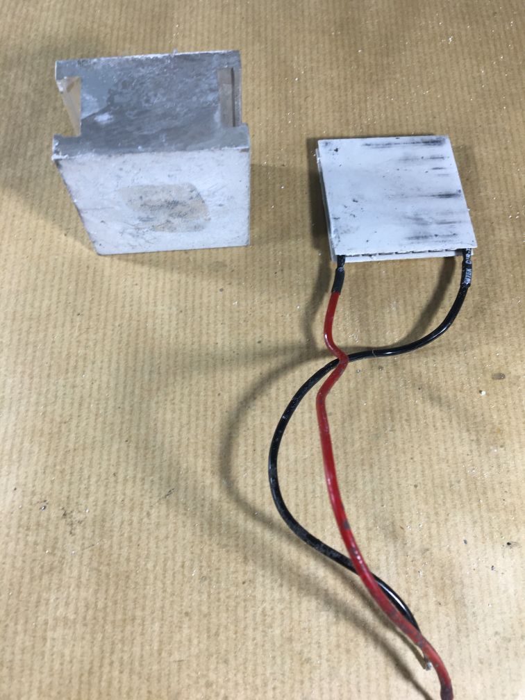

Auf dem Weg in den Urlaub benutze ich gerne mein iPad als Navi. Auf der
A7 gen Süden gibt es gerne den Geist auf - wegen Überhitzung. Ich habe

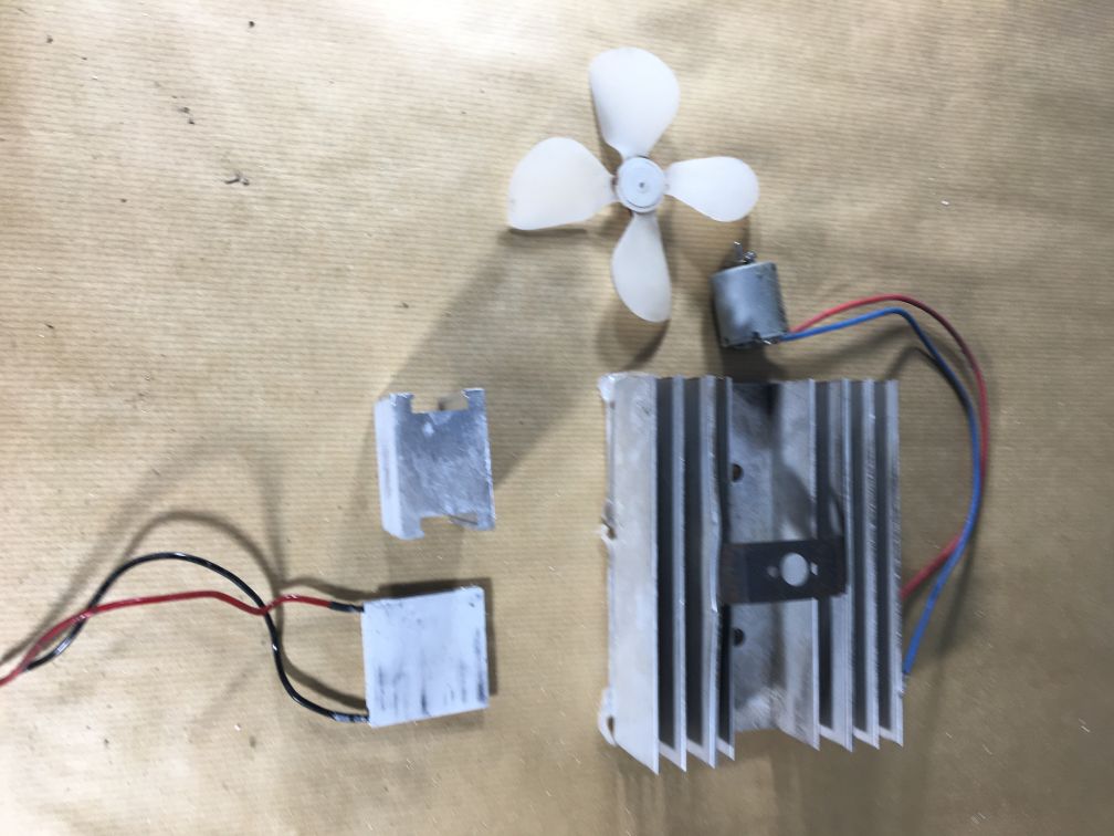

gerade eine alte Kühlbox mit Peltierelemt geschlachtet - meine Idee:
Ich klemme das Peltierelement an die Rückseite meines iPads (das sitzt
in einer Halterung für die Windschutzscheibe) und befestige an diesem
noch den "Wärmetransportblock" aus Alu. (Zur Not hätte ich auch noch
einen Kühlkörper und einen Ventilator - alles aus der Kühlbox).
1. Kann ich das Peltierelemnt einfach an den
Zigarettenanzünder/Steckdose anschließen oder braucht es eine
Strombegrenzung?
2. Klappt die Wäremanleitung eurer Meinung nach schon mit dem Aluklotz
oder brauche ich Kühlkörper oder auch Ventilator?
3. Ist das überhaupt eine blöde Idee?

Ja, das Peltier war ja auch aus einer Kuhlbox zum direkten
Akkuanschluss.
Nein.
Ja.
Kondenswasser im iPad ist eine blöde Idee.

Meinst du wirklich das wird so kalt, dass Kondenswasser im iPad
entsteht? Das Teil ist ja schon relativ wasserdicht. Ansonsten müsste
ich vielleicht den Strom regeln, es reicht ja, wenn der iPod innerhalb
seiner Betriebstemeperatur bleibt.

Ich könnte nochmals den Ventilator aus der Kühltasche ins Spiel bringen.

Bedenke das der erst mal die vom Peltier erzeugte Wärme wegpusten muß
bevor die andere Seite kälter werden kann. Ohne Kühlrippen wird das
sportlich. Eher Fahrtwind/Laubbläser als Miniventilator ;-)

Bei Peltiert erreicht man nur einen guten Wirkungsgrad, wenn man auf der
anderen Seite die Wärme auch schnell und gut weg bekommt.
Wenn du aber an deinem Aufstell- bzw. Montageort nichts änderst dann hat
der Kühlkörper vom Peltier irgendwann ein ähnliches Problem.

Lange davor dürfte sich das Plastik deiner Eierplatte verformt haben.
Ein PE erzeugt einfach nur eine Temp. diff. zwischen den beiden Seiten.
Wobei  auf der "Heißen" Seite auch noch die Abwärme der verbrauchten
Energie hinzukommt. Wenn du dann deinen Alu-Block auch noch direkt
hinter der Scheibe in die Sonne hängst, wird der richtig schön heiß.
Wenn du die "Warme"Seite z.b. auf 100°C hochheizt, hat deine "Kalte"
Seite 80°C. Wenn du da mit deinem Mini-Lüfter die heiße Luft nur etwas
durcheinander wirbelst wird es nicht wirklich kühler, dazu müsstest du
auch von irgendwo her kühlere Frischluft herbekommen und immer dran
denken, dass du zusätzlich auch noch die Leistung der PE wegbekommen
musst. Bedenken musst du auch noch das zwischen der Warmen und der
Kalten eine Art thermische Trennung rein muss, die die beiden Bereich
effektiv voneinander Trennt, sonst hast du ganz schnell nur eine
Zusatzheizung eingebaut.

Das Peltier erzeugt ein paar Watt Kälteleistung aber 10cm nebendran dann
50W Wärme zusätzlich zu der eh schon starken Hitze durch die
Sonneneinstrahlung.
Ist also eine schlechte Idee. Vergleichbar mit einem Kühlschrank, bei
dem man die Tür offen lässt.
Nimm also den Lüfter, den du ja auch aus der Box hast, oder ein leiser
12V PV Lüfter und puste die Rückseite des Ipads (oder wo auch immer es
die Hauptwärme abgibt) damit an.
Eine zusätzliche Beschattung hilft auch noch.
Und mit dem Peltier spielst du daheim auf dem Basteltisch.

und zwar die deines Tablets zuzüglich der deines Peltierelements. Wenn
du es einfach nur mit weniger Strom laufen lässt, dann wird es selbst
lediglich weniger warm. Kauf dir einfach mal einige Peltierelemente, die
gibt’s ab 4€, und spiel damit etwas rum – dann dürfte dir recht schnell
klarwerden, was das Problem mit deiner Idee ist.
von Hp M. (nachtmix)
Peter D. schrieb:
> Gehe ich recht in der Annahme, dass das
> Peltierelement an Überhitzung stirbt, wenn ich es einfach ohne Kühlung
> an die 12Volt Steckdose anschließe?
Ja.
Wenn vom Hersteller nicht ausdrücklich erlaubt, z.B. bei
Thermoelektrischen Generatoren, sollte man eine Warmseiten-Temperatur
von ca. 80°C nicht überschreiten.
Ohne eine Kühlfläche auf der Warmseite geht das ohnehin nicht, denn du
musst ja wenigstens die Stromwärme abführen, -selbst wenn du die
Kaltseite gar nicht belastest.
P.S.:
Damit geht der Ärger schon los. Die Halbleiter-Würfelchen die zwischen
den Wärme transportierenden Flächen eingelötet sind, sind sehr spröde
und zerbrechen bei einer Scherbelastung des Peltiers recht leicht.
Man tut also gut daran, das Peltiermodul nur auf Druck zu belasten.
Ich empfehle bei sowas immer eine Flüssigstickstoff-Einspritzung.
Keine Probleme mit der Wärmeabfuhr und nicht so eine
riesen Sauerei mit der Wärmeleitpaste.
von Christian B. (luckyfu)
Peter D. schrieb:
> Nochmals zum Prinzip: Gehe ich recht in der Annahme, dass das
Nein, das stirbt nicht. Wenn aber die Warme Seite ihre Wärme nicht mehr
wegbekommt, schlägt das um und es heizen beide Seiten. Und das könnte
dazu führen, dass dein i Pad stirbt. Lässt du es dann weiterlaufen wird
es irgendwann so heiß, dass es sich selbst auslötet, dann stirbt es
tatsächlich. Wenn man es in dem Zustand abschaltet, bevor es so heiß
ist, dass es sich mechanisch zerlegt und es kalt wird, geht es wieder.
Prinzipiell sind Peltiers aber recht ineffizient. Sie erzeugen Kälte,
ja, aber für jedes W was das Ding kühlt, musst du auf der Warmen Seite
die doppelte Wärme (also dann 2W) loswerden. So circa.
von Jack V. (jackv)
Das würde ich nicht mit dieser Gewissheit sagen. Es sind Bauteile mit
Halbleitern, und bei einer bestimmten Temperatur gehen die kaputt.
Was ich oben schrieb, nämlich dass der TE sich mal einige Teile besorgen
und damit spielen solle, habe ich nämlich selbst gemacht, und ich kann
dir versichern: die sterben, lange bevor sich da was auslöten würde.
von Peter D. (erikafuchs)
Hätte ich das vorher gewusst, hätte sich diese ganze Diskussio erübrigt.
Ich dachte, die Teile seien effektiver.
Vielen Dank für den Hinweis - da muss ich auch nicht mehr
weiterforschen.
