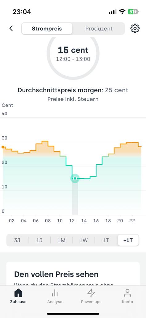

von Stefan L. (klausi74)
sorry, die Energycharts vom Fraunhofer zeigen die Auktionsergebnisse der
day-ahead-auctions, die auch die Tibber-App verwendet
ich war zu faul den Screenshot einzubinden
morgen zwischen 12 und 15h werde ich 15 ct für die kWh Ökostrom zahlen.
(Da würde auch die Tibber-App zusammen mit der Hersteller-App meines
Autos das Auto laden)
