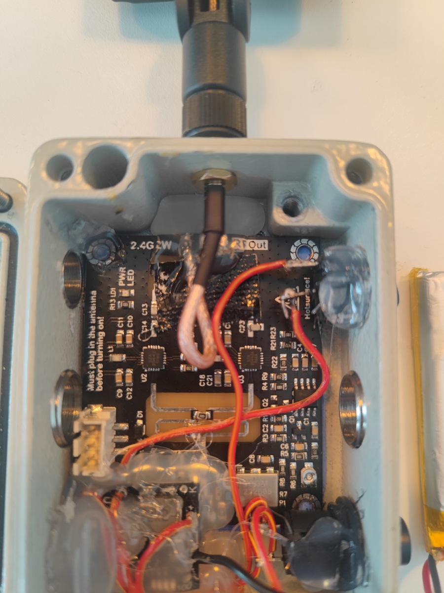

Guten Morgen Ich hab so ein Board gekauft, soll lediglich als kleiner Spaß zum entkoppeln von Bluetooth Boxen dienen. Ich habe das Board in ein Aluminiumgehäuse eingebaut damit es geschützt ist. Mir ist aufgefallen, dass die Reichweite bei geschlossenem Deckel kleiner als 5 Meter ist, wenn der Deckel aber ab ist ca 10m. Die Antenne ist natürlich außen auf das Gehäuse aufgeschraubt. Kann mir jemand sagen warum die Sendeleistung mit geschlossenem Gehäuse so sehr abnimmt?

Max schrieb: > Kann mir jemand sagen warum die Sendeleistung mit geschlossenem Gehäuse > so sehr abnimmt? Weil das Gehäuse einen Einfluss auf das Anpassungsnetzwerk der Antennen hat.

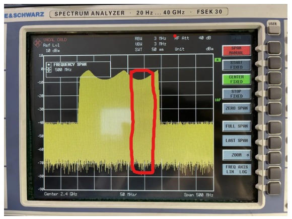

Ist auch n bissl "breit" für Bluetooth, oder interpretiere ich das Spektrum falsch? 2402 - 2480 solls gehen. Die Center-Frequenz steht (bei einem gleichen Produkt - hab bissl nach besseren Bildern gesucht) auf 2400Mhz, 500Mhz Span. Ich hab den BT-bereich mal "rot eingekringelt".

Kein Wunder, wenn du die Striplines mit Heisspopel verkleisterst, dass dann nichts mehr geht. Stört nicht nur Bluetooth, sondern auch WLAN und alles andere auf der Frequenz. Solltest du nie in Betrieb nehmen, wenn du nicht den Aufwand der BNetzA zur Störersuche zahlen möchtest. Die sind dank Automatikpeiler recht schnell!
Den Powersplitter/combiner am Ausgang mit einer Zusatzlage Dielektrikum von der Kleberolle auf tiefere Frequenzen hin zu verstummen ist der Ausgangsleistung auch nicht zuträglich... Aber ernsthaft - lass das Ganze bei Deinem leider offensichtlich geringem HF Wissenstand sein. Nicht dass Du den Seniorennotrufsender Deiner alten Nachbarin blockierst - oder mein WLAN.
Es gäbe noch eine Fehlermöglichkeit an dem Ausgangs SMA-Verbinder: "weiblich" auf "weiblich mit Überwurfmutter". Falls das zutrifft. Kann ich nicht genau erkennen. Dann ist die Antenne defacto gar nicht angeschlossen, weil der Innenleiter unterbrochen ist. Strahlen würde dann die Endstufe nur aus dem Gehäuse heraus, mit weniger Leistung wenn der Deckel geschlossen ist.
Ich sehe gerade du hast ein Kabel angelötet? Dann such da mal!
Weiblich- weiblich trifft nicht zu. Da ist jeweils eine männlich und weiblich sodass da keine Unterbrechung ist. Falsch angeschlossene Antenne? Das sieht man vielleicht schlecht, aber der Innenleiter ist in der Mitte verlötet und die Schirmung links daneben auf Masse. Das sollte doch so richtig sein oder nicht?
Wer Heißkleber auf Striplines schüttet, der schüttet auch Ketchup auf Kaviar.
Was haste denn DA gemacht?!? Das ist doch kein Stehwellenmessgerät ausm CB-Funk oder dergleichen. Leider vermitteln diese China-Platinen (auch dem durchaus günstigen Preis geschuldet) den Eindruck, das ginge schon so. NEIN, geht es eben nicht. Wie ich obens schon anmerkte: selbst das Platinenmaterial ist hier nur ein grober Kompromiss. Wenn man da jetzt noch Heisskleber und Gaffa-Tape draufklebt und das Antennenkabel noch mit ner halben Windung, am Ende noch mit resonanter Länge, SOO da dranfummelt, muss man sich nicht wundern. Daher auch mein Einwand: sowas sollte nicht einfach so verkauft werden dürfen. Also nicht an fachunkundige. Schade drum. ( Wie ich eingangs schon schrieb, könnte ich son Teil hier im Labor ab und an mal ganz gut gebrauchen ) UNd das Ding "sendet" nicht nur auf dem BT-Band von 2402-2480, sondern quasi überall dort in dem Bereich. Will garnicht wissen, wo es sendet, wenn es derart verstimmt ist. Der Speck-drum-analyser geht bis 40Ghz. Würde ich ja gern mal die Oberwellen sehen. Die werden schon wissen, weshalb im Werbefoto nur das "Grundspektrum" abgebildet wurde. Max schrieb: > der Innenleiter ist in > der Mitte verlötet und die Schirmung links daneben auf Masse. Das sollte > doch so richtig sein oder nicht? Ähmm - nee... "Richtig" ist so in etwa: https://forum.amsat-dl.org/cms/index.php?attachment/3223-pa-mods-40-jpg/

> Ähmm - nee... > "Richtig" ist so in etwa: > https://forum.amsat-dl.org/cms/index.php?attachment/3223-pa-mods-40-jpg/ Ich habe die originale Kupplung abgelötet, die hatte 3 Pins wovon der mittlere der für den Innenleiter war. Das Kabel habe ich links und Mitte angelötet. Muss ich zwingend die rechte Seite auch noch anlöten an die Schirmung?

Man ist doch in dem Frequenzbereich in Regionen, wo kleinste Veränderungen einige (bis erhebliche) Auswirkungen haben können. zusätzlicher Heisskleber ist zwar Isolierend (Für DC und NF), verändert ODER erzeugt allerdings durch den Stoff selber irgendwo eine Kapazität durch zusätzliches Dielektrikum --> das ist das Kleber-Material selbst und ein kleinster Drahtrest oder eine Lötkugel tut dies als Induktivität ebenso. Sprich, man verstimmt den Aufbau. Da muss man ganz penibel sauber arbeiten.
Mahlzeit.... Mit Deinem Heißklebergeklecker hast Du den kompletten Aufbau ruiniert (wie andere schon bemerkten) Was meinst Du, warum die Chinesen um die Leiterbahnen zur Antenne selbst den Lötstopp weggelassen haben? Weil dieser eben schon Einfluss auf die HF-Abstrahlung hat (vereinfacht gesagt)! Auch das Powerkabel, das im Foto ganz oben so schnodderig über die Platine gelegt wurde, hat diesen Einfluss. Deine angelötete Leitung gibt dem Ganzen dann den Rest! Du bis bei 2,4GHz in einem Bereich, wo kleinste Änderungen an der Leitungsführung bzw, am Aufbau zum Totalversagen führen können. Die Chinesen haben sich Mühe gegeben das Ding zum Laufen zu bekommen (vermute ich mal) und Du hast (bildlich gesprochen) mit der Axt reingeschlagen. Bau das in ein Kunststoffgehäuse (nicht zu klein!), versorge aus Akku oder Batterien (das Kabel weit weg von den Stripes), löte die Originalbuchse wieder an ihren Platz (sparsamster Lötzinneinsatz) und stöpsel eine passende Antenne an. Und vor allem: Popel das ganze Heißklebergedöhns penibel wieder ab! Old-Papa

@old-papa @desinfector Ich danke euch für diese konstruktiven Tipps und werde diese selbstverständlich mit einfließen lassen, wenn ich das Gerät umbaue Dass so ein System so sensibel reagiert, auch bereits auf Heißkleber der für mich unbedenklich schien da nicht leitend, war mir nicht bewusst.
Nun könnte man ja den Fauxpas dazu nutzen um zu schauen, was jetzt die eigentlich Ursache des Versagens ist. Das Alu-Gehäuse oder der Kleber. Ich würde die Schaltung erstmal raus schmelzen und dann in ein Kunststoff-Gehäuse einbauen. Wenns besser wurde, würde ich nicht mehr am Kleber herumdoktern. wie weit sollte die HF eigentlich reichen?

Max schrieb: > Dass so ein System so sensibel reagiert, auch bereits auf Heißkleber der > für mich unbedenklich schien da nicht leitend, war mir nicht bewusst. Erstens verstimmt der Kleber im GHz-Bereich kapazitiv sämtliche Schwingkreise, Filter, oder sonstige Resonanzstrukturen. Und zweitens ist das Zeugs vermutlich nicht besonders verlustarm, so daß vermutlich reichlich Energie im Kleber verheizt wird - eben wie in der Mikrowelle, wo es auch nicht drauf ankommt, ob das Zeugs leitend ist. Ist die Antenne überhaupt für 2,4GHz gedacht? Kenne ich gar nicht mit diesem Durchmesser, bzw. mit Knickfuß ... zeig die doch mal.
