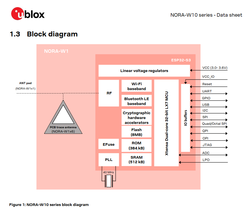

Sucht man nach dem Namen des Moduls beispielsweise beim Mouser, so findet man - vergleichsweise schnell - ein Datenblatt: In Hunderter-Stückzahlen kostet das Produkt rund € 5,5. Interessant ist auch das in der Abbildung gezeigte Blockdiagramm - als „Rechenkern“ im Funkmodul arbeitet ein ESP32-S3, der zwei Xtensa LX7-Controller mitbringt.
Bildquelle: https://eu.mouser.com/ProductDetail/u-blox/NORA-W106-00B oder https://eu.mouser.com/datasheet/2/1025/NORA_W10_DataSheet_UBX_21036702-3180323.pdf

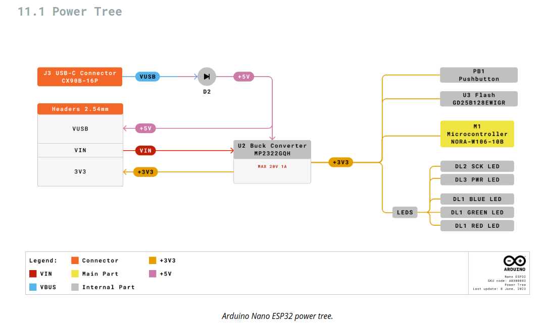

Wer im Datenblatt weiter sucht, findet auch das in der Abbildung gezeigte „Schaubild“ zur Energieversorgung.
Bildquelle: https://docs.arduino.cc/resources/datasheets/ABX00083-datasheet.pdf?

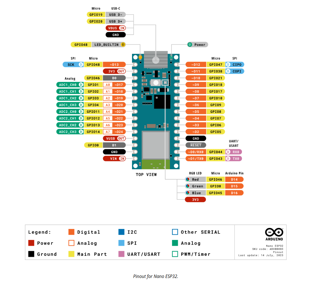

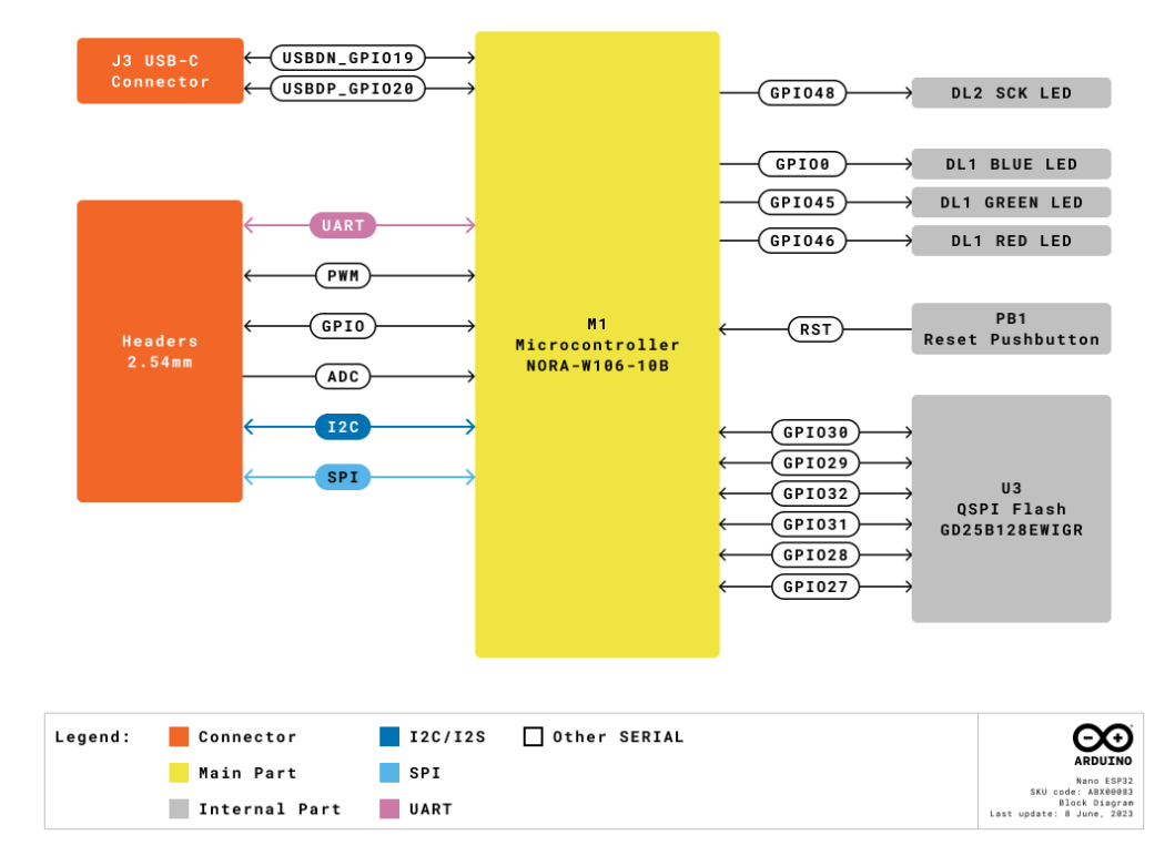

Hervorzuheben ist außerdem noch das Pinout, das - wie gezeigt - über das Vorhandensein einer RGB-LED als „Zusatz-Peripheriegerät“ informiert.
Bildquelle: Arduino.

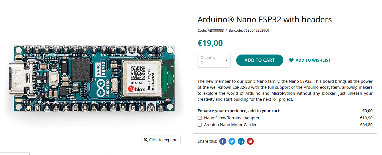

Um „Einsteigern“ das Einlöten der im Rastermaß 2,54 mm vorliegenden Pins zu erleichtern, wird der Arduino in zwei Varianten angeboten. Unter https://store.arduino.cc/products/nano-esp32-with-headers findet sich die Variante mit eingelöteten Headern, die € 19 kostet - wer selbst löten möchte, kann unter der URL https://store.arduino.cc/products/nano-esp32 einen Euro sparen.
Bildquelle: Arduino
