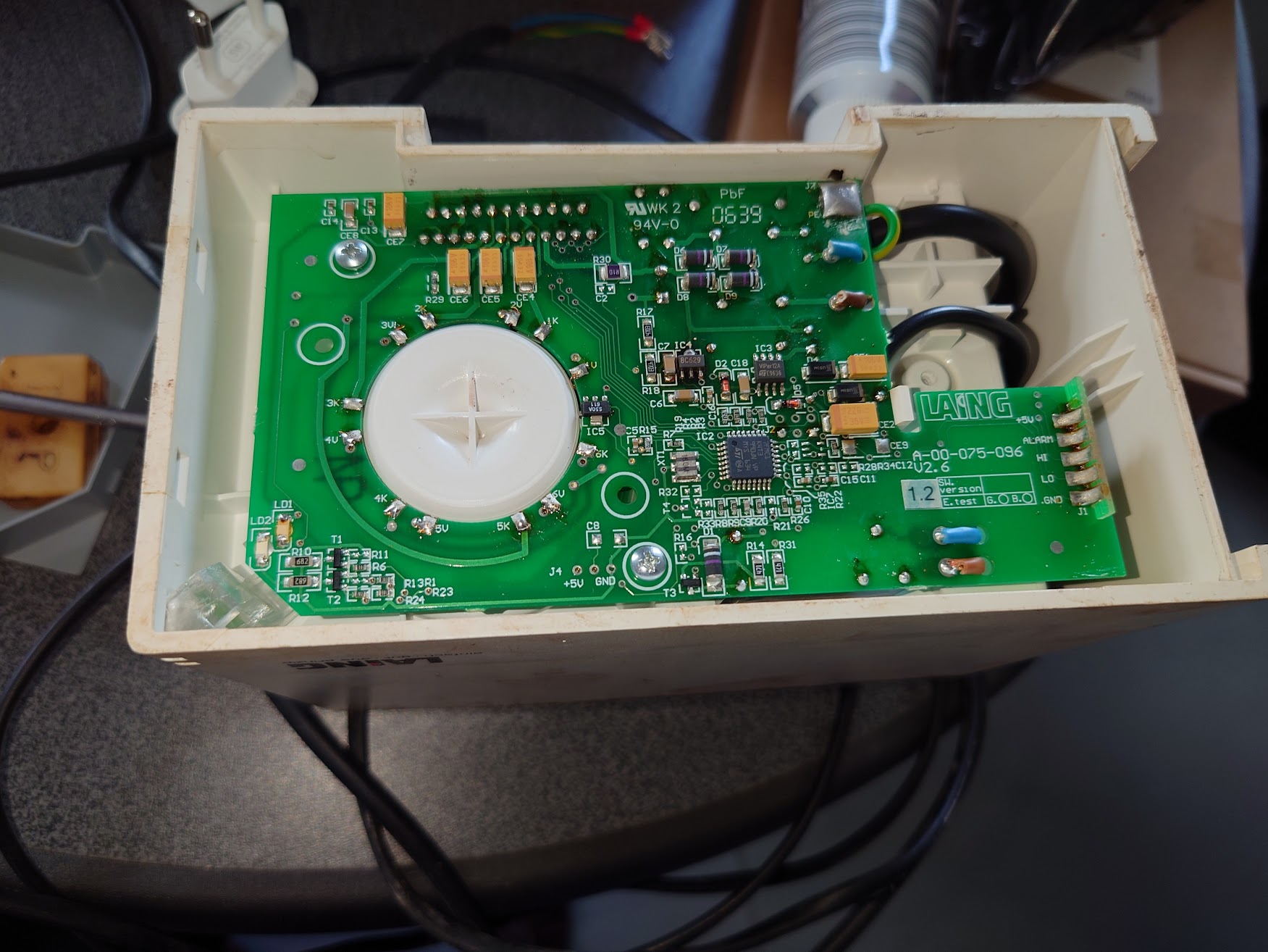

Nach 15 Jahren ist die Kondenswasserpumpe der Brennwert-Therme defekt Kein großes Thema, so ein Teil kostet 100€ - bei anderen Herstellern auch für 60€ zu bekommen Aber: ich habe das Teil mal geöffnet - Wanhnsinn was da für ein Aufwand betrieben wird? Ich dachte eigentlich da ist ein Schwimmerschalter, Reedkontakt Schön, die eigentliche Pumpe an sich wird durchs Gehäuse hindurch per Induktion angetrieben Aber wofür ein Mikrocontroller und so ein Aufwand?
Heinz R. schrieb: > Aber wofür ein Mikrocontroller und so ein Aufwand? Um das Drehfeld zu erzeugen. Du hast da einen Frequenzumrichter.
Heinz R. schrieb: > Schön, die eigentliche Pumpe an sich wird durchs Gehäuse hindurch per > Induktion angetrieben Weil die zu fördernde Suppe wahrscheinlich jede herkömmliche Wellenabdichtung in kürzester Zeit zerstören würde. In Großanlagen in der Industrie hat man deswegen auch Pumpen mit Magnetkupplungen um Motor und zu förderndes Medium Sicher zu trennen.
Armin X. schrieb: > Weil die zu fördernde Suppe wahrscheinlich jede herkömmliche > Wellenabdichtung in kürzester Zeit zerstören würde. So dramatisch isses nicht. Bei mir läuft ne billige Baumarkt Tauchpumpe im Eimer seit über 10 Jahren fehlerfrei. Wichtig ist, je nach Einsatzort, ne zuverlässige Störungsmeldung bzw Anlagenabschaltung, falls das Teil mal nicht mehr funktioniert. Bei meiner Eimerpumpe unwichtig, das Heizungskondensat würde als Pfütze im Keller sofort auffallen, und keine Schäden anrichten können. Bei meinen Klimaanlagen im OG jedoch sehr wichtig, Mobiliar udgl wären gefährdet.
