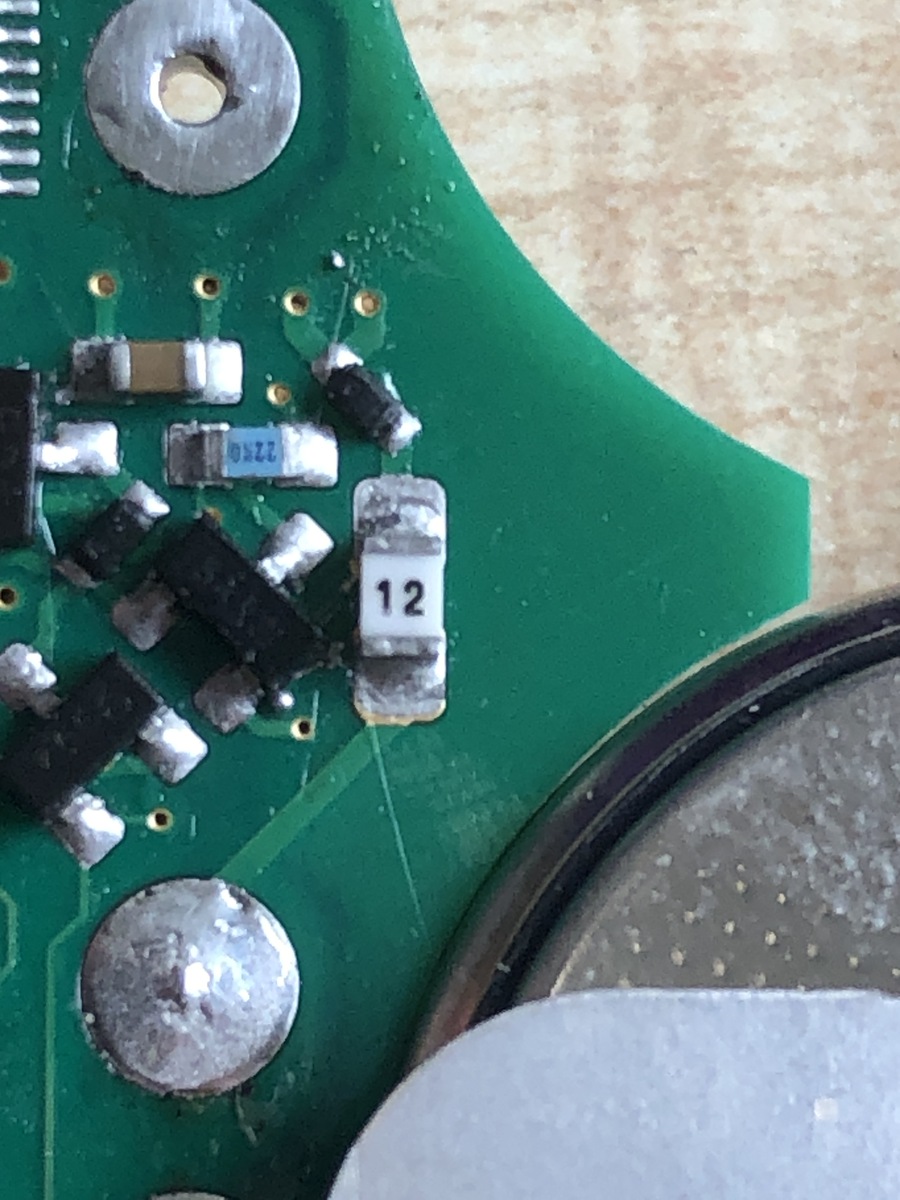

Hallo, ich bin neu hier und bin über google auf das Forum aufmerksam geworden. Ich habe hier eine Platine liegen, welche eine SMD Sicherung verbaut hat, welche leider defekt ist. Ich würde die Sicherung gerne ersetzen, leider steht lediglich der Wert "12" drauf, ich wüsste gerne den Hersteller und den Amperewert. Die Platine stammt aus einem USB Modul, also 5V Spannung und 12A wären etwas hoch angesetzt, könnte die 12 eventuell 0,12A heißen? Sorry für die blöde Frage, ich bin noch nicht sehr erfahren in Sachen Elektrotechnik.
H. H. schrieb: > Sieht nicht nach Sicherung aus. Was könnte es denn sein? Es ist zweimal auf der Platine verbaut, beides mit "12" beschriftet und eins hat 0 Ohm und eins hat unendlich viel Ohm durchgang.
H. H. schrieb: > Sieht nicht nach Sicherung aus. Na ja, geht vom Lötpunkt des Batteriehalters über eine winzige SOD523 Diode an 2 parallele Durchkontaktierungen, liegt also in Reihe zu einer gegen Verpolung geschützten Knopfzelle https://www.belfuse.com/resources/datasheets/circuitprotection/ds-cp-c1h-series.pdf aber sicher nicht 12A.
Michael B. schrieb: > H. H. schrieb: >> Sieht nicht nach Sicherung aus. > > Na ja, geht vom Lötpunkt des Batteriehalters über eine winzige SOD523 > Diode an 2 parallele Durchkontaktierungen, liegt also in Reihe zu einer > gegen Verpolung geschützten Knopfzelle > > https://www.belfuse.com/resources/datasheets/circuitprotection/ds-cp-c1h-series.pdf > > aber sicher nicht 12A. 12 Ampere erscheint mir auch etwas viel. Laut dem Datenblatt ist der Marking Code blau und ist auch längs markiert, bei mir ist der Code schwarz und die Schrift quer zum Bauteil. Vielleicht doch von einem anderen Hersteller ?
Ja, sieht nach einem Bel Fuse nachgeahmten Produkt aus. Deswegen auch schwerlich die Beschriftung um zu deuten. Messung des Stromes im Betrieb kannst Du evtl. durchführen? Sichert das Bauteil ggfs ein Li-Zelle ab (weil, irgendwas wird die Platine ja wohl noch an Infos haben, z.B. welches Gerät?).

Vielleicht läßt sie sich nach der Baugröße eingrenzen: https://www.mouser.de/c/circuit-protection/fuses/surface-mount-fuses/?q=smd%20fuse Da gibt es auch 12A, aber das würde ich auch ausschließen
Christoph db1uq K. schrieb: > Da gibt es auch 12A, aber das würde ich auch ausschließen Das schafft weder die Leiterbahn noch die Diode
https://de.aliexpress.com/item/4001300028914.html Da gibt es eine Tabelle, wonach 12 tasächlich für 12 A stehen könnte, Baugrösse 1206
Sieht eher aus wie 0805 und das hier ist die einzige mit dieser Beschriftungsrichtung, die ich gefunden habe: https://de.aliexpress.com/i/4001326956764.html?gatewayAdapt=glo2deu Leider ist in den Datenblättern von AVX über die F0805B kein Code enthalten. Arno
Arno H. schrieb: > Leider ist in den Datenblättern von AVX über die F0805B kein Code > enthalten. Ich würde daraus auf 1,25A tippen. Aber die winzige Diode in Reihe deutet ja auf erheblich weniger hin.
Hallo die Zahl auf einer SMD Sicherung hat nicht unbedingt eine Logik nach "normalen E-Techniker Verstand" ;-) Ohne dass der Hersteller bekannt ist (teilweise sogar noch die Serie) kann man eigentlich nur so vorgehen, wie es schon angedeutet wurde: Falls möglich vergleichen, ansonsten die Schaltung und Platine und das eigentliche Gerät analysieren. Hinzu kommt: Soll die Sicherung (wahrscheinlich...) das Gerät vor einem Schaden schützen (zu hoher Strom kann durch eine fehlerhafte "Bedienung" ausgelöst werden - da nimmt ein vernünftiger Hersteller aber eine selbst zurückstellende Sicherung...) oder soll es nur verhindern, dass es anfängt zu brennen und es keinen (großen) sekundären noch zusätzlich gibt... ? Das kann man leider auch nur abschätzen, Erfahrungen (vergleiche) können helfen, sind aber auch keine Garantie... Ein USB Modul (etwas mehr Info schadet nicht...) klingt aber eher nach: Ersetzen Sie die Sicherung durch Kauf eines neuen USB Modul (von uns...) Wenn das "Modul" aber ein 12 GHz Spektrumanalyzer sein sollte (wie geschrieben: Erzähl mehr keine falsche Scheu...) dann...
Peter G. schrieb: > die Zahl auf einer SMD Sicherung hat nicht unbedingt eine Logik nach > "normalen E-Techniker Verstand" ;-) Vielleicht 1 mit 2 Nullen Milliampere.
Michaela schrieb: > Es ist zweimal auf der Platine verbaut, beides > mit "12" beschriftet Zeige doch bitte noch ein Foto von dem zweiten Bauteil. Vielleicht lässt sich dann erahnen dass es doch etwas Anderes sein müsste...
Michael B. schrieb: > Peter G. schrieb: >> die Zahl auf einer SMD Sicherung hat nicht unbedingt eine Logik nach >> "normalen E-Techniker Verstand" ;-) > > Vielleicht 1 mit 2 Nullen Milliampere. Hat Kyocera nicht im Angebot, in dieser Baugröße. 1.00 A aber schon...
Vielleicht - vielleicht auch nicht... Niemand kennt die Logik des unbekannten (und auf höchstens zufällig überhaupt heraus findbaren) Hersteller. Ja 1 mit 2 Nullen könnte Sinn machen (abgewandeltes System wie es bei SMD Widerständen gemacht wird) - aber eine Garantie würde ich dafür nicht abgeben. Ausprobieren kann man es ja mal - das wenige was man auf dem Foto sieht und der oberflächliche Hinweis "USB Modul" könnte den Wert sinnvoll erscheinen lassen. Könnte... (Und ob flink, superflink, träge,... weis auch niemand außerhalb des Entwicklungslabors...)
