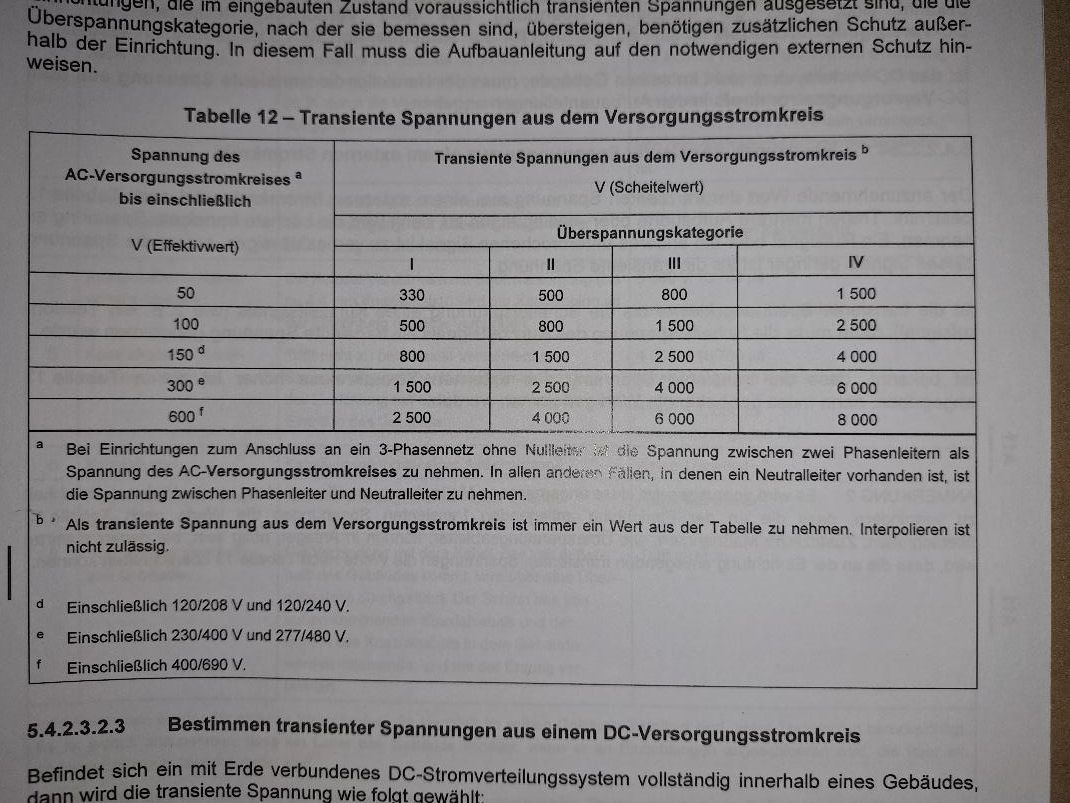

EBEN!
400V - und NICHT 2500V wie es, eben wegen der Transienten, für alles was
an das öffentliche 230V Versorgungsnetz angeschlossen ist, in typischen
Wohn- und Bürogebäuden vorgeschrieben ist!
Hier mal ein Foto der entsprechenden Tabelle aus der Norm die gerade
neben mir liegt. (DIN EN IEC 62368-1:2021-05)
Wohngebäude sind Überspannungskategorie II!
400V ist ja mit der reinen Netzspannung bereits so gut wie ausgereizt!
Wenn da so ein 2kV Spike kommt kann (wird) das zwar in den meisten
Fällen gut gehen, aber es kann auch schief gehen. Und geht es schief,
dann liegen die 400+x Volt plötzlich 1:1 am Skopeeingang an.
NIX mit 4kV...
MaWin O. schrieb:
> Bevor dir dein Oszilloskop (mit 10x-Tastkopf) bei Netzmessung um die
> Ohren fliegt, fliegt dir dein ganzes Haus auseinander. Das Oszilloskop
> ist mit Sicherheit das letzte Teil, was wegen der Überspannung die
> Grätsche macht.
Ich habe ja auch nicht von "um die Ohren fliegen" gesprochen, sondern
von einem Isolationbruch bzw. einem durch spannung beschädigtem, ehemals
hochohmigen, Elektronikbauteil das nun niederohmig ist...
Das kann ganz geräuschlos passieren!
MaWin O. schrieb:
> Darüberhinaus würde deine Argumentation auch bedeuten, dass es nicht
> möglich wäre sicher mit einem Trenntrafo zu arbeiten. Deine
> Panikspannungen würden ja 1:1 dort weitergegeben werden.
Wieder falsch.
Erst einmal sind hinter dem Trenntrafo die Spannungen ja nicht mehr
Erdbezogen, selbst wenn die 1:1 weitergegeben werden würden.
Damit würde zwar, je nach Art der Messung, weiterhin Gefahr für das
Messgerät, nicht aber für den Bediener (oder gar völlig Unbeteiligte)
bestehen.
Aber es ist ja schon nicht mal so das Störung 1:1 auf der Sekundärseite
ankommt. Induktivität und Kapazität sagen dir etwas? Und was dieses mit
schnellen transienten Impulsen (Burst) macht? Bin mir ob deiner
Ausführungen nicht so sicher. Solltest du mal googeln.
Bei einem langsamen energiereichen Impuls (Surge) kann hingegen schon
einiges auf der Sekundärseite ankommen- wenn auch abgeschwächt. Aber wie
schon geschrieben: Nicht mehr Erdbezogen.
Und wie du am angehängten Normenauszug erkennen kannst ist das nicht
"meine Panikspannung" sondern ein Spannungswert den, aus gutem Grund, so
ziemlich alle relevanten Normen als Mindestspannungsfestigkeit fordern.
Wenn nicht noch mehr!

Carsten S. schrieb:
> EBEN!
Es gibt immer noch Abstände zwischen dem, was Geräte oder Anlagen
aussenden können/dürfen und dem, was auf den Markt gebrachte Geräte
vertragen müssen.
Ein EMV-Filter hilft hier, wenn man von außen Störfeuer erwartet. Das
China-Schaltnetzteil sollte auch besser nicht am selben Netzabschnitt
laufen.
Ich kenne einen Fall aus dem EMV-Labor, wo man jetzt im Dunkeln
Emissions misst, da man auf LED-Beleuchtung in der Kammer umgestellt
hat. So kann´s kommen ...

Carsten S. schrieb:
> MaWin O. schrieb:
>> Habe noch nie einen gesehen, der nicht für mindestens 400V ausgelegt
>> gewesen wäre.
> EBEN!
Die Transienten werden durch die Überspannungskategorie abgedeckt. Wenn
auf dem Tastkopf steht "400V RMS CAT II", dann beinhaltet das eine
Prüfung mit Transienten bis 2,5 kV.
Das gilt genauso für Multimeter, da findet sich ein entsprechender
Hinweis an den Buchsen.
