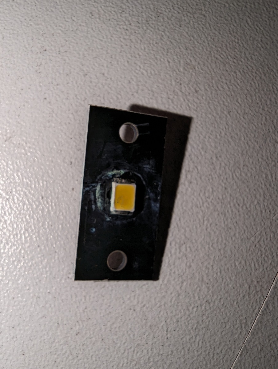

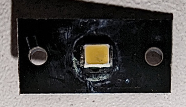

Wir haben im Garten Solarleuchten. Nicht die ganz billigen ABER
scheinbar auch keine guten.
Der Reihe nach Oxidieren die Platinen kaputt.
Da es diese Lampen so nicht mehr gibt, möchte ich sie reparieren, in der
Hoffnung, das sie dann länger halten.
Leider habe ich fast keinen Schimmer, was auf dieser Platine verbaut
ist.
Ich hoffe jemand kann mir helfen, damit ich die Lampen wieder zum laufen
bekomme.
Der Traum wäre es sogar eine passende Platine dafür zu benutzen.
Anbei hänge ich mal Bilder der Vor- und Rückseite.
Vielen Dank schonmal und einen schönen Abend.

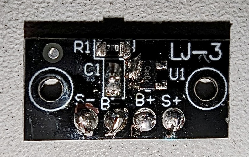

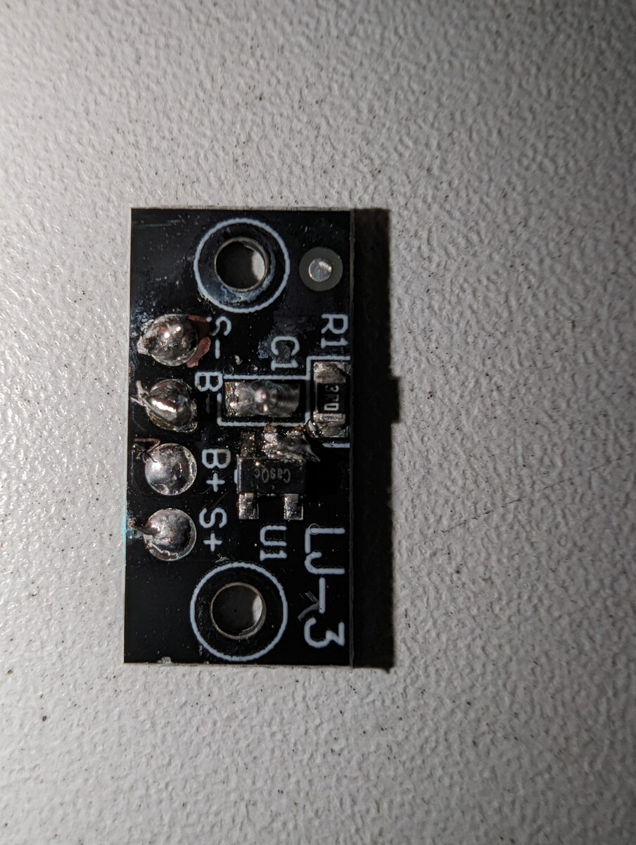

von H. H. (Gast)
Auf deiner Platine werkelt ein YX8183H, Datenblatt anbei.
von Jochen (mashup)
Ich nehme an, das ist das Bauteil wo CasOc drauf steht.
Vielen Dank dafür

von Jörg R. (solar77)
Dann sieht es so aus als ob PIN1 (FB) mit PIN2 (GND) durch einen
Lötzinnklecks kurzgeschlossen sind. Dazwischen liegt eigentlich Rs, der
den LED-Strom bestimmt. So gibt es keine Strombegrenzung.
@TO
Hast Du schon an der Platine gelötet?

Ich habe  schon "jede Menge" Garten-Lampe in den Fingern gehabt. Ich
habe daher ein paar Hinweise:
1. Zuerst stelle mal fest, ob die LED überhaupt noch "geht". Dazu klemme
eine kleine Knopfzelle polrichtig parallel an die LED.
2. Prüfe dann auch nach, ob die Solarzelle überhaupt (noch) Spannung
liefert. Bei guter Beleuchtung (z.B. bei einer starken
Schreibtisch-Lampe) solltest du mindestens 800 mV aus der Solarzelle
heraus holen können (Leerlauf)
3. Die Akku-Kontakte müssen rostfrei sein. Gegebenenfalls mit einem
Glasfaserpinsel reinigen und mit ein wenig Fett einpinseln. Nach
Einlegen des Akkus in seinen Halter müssen am Kabelende des
Batteriefachs wackelfreie 1.2V (Leerlauf eher 1.4V) aus einem frisch
geladenen Akkus zu messen sein.
4. Das eine Platine mal vollkommen kaputt ist habe ich selten erlebt.
Gerne mal komplett abgesoffen und weggerostet. Lässt sich mit
Glasfaserpinsel und anschließender "Plastinierung" (Einsprühen mit
Plastik-Lack) richten.
5. du solltest auch heraus finden, warum die Platinen absaufen oder
korrodieren. Gerne mal sind die Solarzellen nicht vernünftig gegen das
Gehäuse-innere abgedichtet, und auch nicht an den Kanten versiegelt. Das
führt zu Feuchtigkeit im inneren, und Solarzellen die Feuchtigkeit an
den Kanten ziehen, oxydieren (Elektrolyse?) und keine Spannung mehr
abgeben. Leider lassen sich die Solarzellen nicht immer einfach
entfernen, um sie vernünftig abzudichten.
Den Lötzinn-Klecks auf deiner Platine musst du auch noch entfernen,
sonst funktioniert deine Schaltung eh nicht.
Viel Erfolg bei deinen Reparatur-Versuchen!

von Jochen (mashup)
Jörg R. schrieb:
> @TO
Ja, habe ich vergessen zu erwähnen.
Den Fehler mit dem lötzinnklecks werde ich verursacht haben.
Bisher konnte ich 3 Lampen durch das nachlöten der Punkte wieder
betriebsbereit bekommen.
Eine leider nicht. Davon sind auch die Bilder.
Ich habe aber auch nur die lötpunkte nach gelötet.
