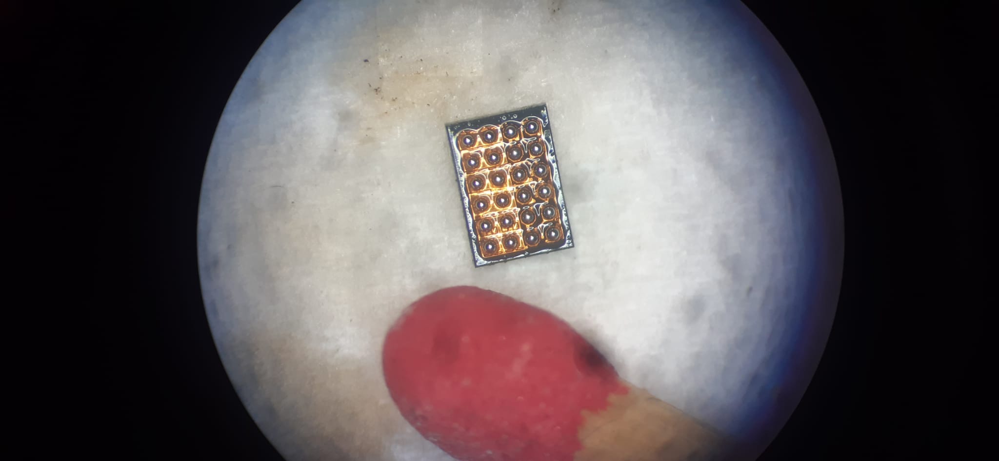

Habe bei kleinanzeigen einen Raspberry Pi 4 + Netzteil gekauft, dieser hatte schon einen Kühlkörper montiert. Diesen hier: https://amzn.eu/d/7aSdlwG Angeschlossen, blinkt 4x grün (korrekt da keine SD Karte drin), danach nur noch flimmern im 1/2 Sekundentakt. Keine HDMI Ausgabe. Kühlkörper demontiert, bei genauer Betrachtung den Fehler schnell gefunden: Am Spannungsversorgungs-IC und an einer Spule sind die Ecken abgebrochen. Warscheinliche Ursache: Der Kühlkörper hat auf der Oberseite zwei Ebenen für den SOC und den Speicher und unten eine für die Rückseite. Auf dieser befand sich kein isolierendes Pad, sondern blankes Aluminium hat einen Kurzschluss verursacht (siehe Bild). Nachgewiesen mit Wärmeleitpaste, diesen hat einen Abdruck des Bauteils beim genauen Zusammenbau hinterlassen und auf dem Bauteil selbst auch. An dem Teil messe ich bei einem funktionierendem Pi 1,8 V. Hat somit der Kurzschluss den Spannungsregler-IC für den SOC überlastet und der hat den magischen Rauch rauslassen? Der Verkäufer versichert mir der Pi habe bei ihm bis zum Ausbau funktioniert.. Mit der Wärmebildkamera erkennt man daß der DC-DC Konverter sofort auf 150 Grad geht und im Sekundentakt pulsiert -> Temperaturabschaltung, deshalb die flimmernde grüne LED durch Neustart. Video gibts hier: https://www.youtube.com/shorts/xbbDjYYNkbU Alle anderen Teile des Pi's sind normal warm. Ich habe noch einen Pi4 bei dem definitv der SOC und der SD Slot defekt ist. Wie hoch ist die Warscheinlichkeit daß man aus zwei eins machen kann? Gibt es jemand der den IC (Datenblatt: https://www.renesas.com/us/en/document/dst/da9121-datasheet?r=1564676) und die Spule mit Heißluft runter- und wieder drauflöten kann ohne die Bauteile außenrum wegzublasen? Ich hab leider nur einen normalen Lötkolben für SMD..
Abwicklungstechnisch meiner Meinung nach ein schwieriges Unterfangen. Wenn Du jemanden findest, der es kann - was passiert wenn doch was kaputt geht? Weiterhin ist nach dem manuellen Rework eine vorsichtige Inbetriebnahme notwendig, schließlich kann es passieren, dass man ein Rework noch einmal nachbearbeiten muss. Machst Du die Inbetriebnahme und das Paket geht notfalls wieder hin und her? Vlt. mal ein Zeitpunkt, eine günstige Heißluftstation zu kaufen. Ist ja durch die gesparten Versandkosten schon halb bezahlt. Lötpaste brauchst Du nicht, vorverzinnen reicht. Was Du aber noch brauchst ist gutes Flussmittel, z.B. NC559-V2-TF Den Abbruch an der Spule sehe ich als zweitrangig, sollte trotzdem funktionieren. Was auch noch sein könnte: Kondensatoren durch den Druck beschädigt, die gehen dann gerne mal auf Kurzschluss. Muss man noch nicht einmal sehen können.

Harald A. schrieb: > Wenn Du jemanden findest, der es kann - was passiert wenn doch was > kaputt geht? Wäe mir egal, so sind die Teile ja schon defekt. Ich übernehme die Versandkosten + was extra drauf.
Stefan B. schrieb: > Harald A. schrieb: >> Wenn Du jemanden findest, der es kann - was passiert wenn doch was >> kaputt geht? > > Wäe mir egal, so sind die Teile ja schon defekt. > Ich übernehme die Versandkosten + was extra drauf. Frag doch bei ihm mal an ob er dir die Bauteile austauscht https://youtube.com/@pcbsolder Sascha
Dank eines netten Hinweises konnte der Raspberry Pi repariert werden und läuft einwandfrei. Vielen Dank an Christian Reber: https://www.youtube.com/@christianreber3153

Ja hat er echt gut gemacht, das Teil ist so klein da reicht husten.. Musste nur noch das EEPROM vom Rpi neu schreiben und schon gings.
