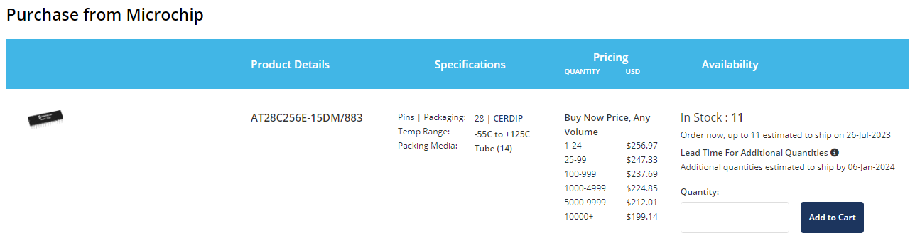

Wie kommen diese Mondpreise zustande? https://www.mouser.de/ProductDetail/Microchip-Technology/AT28C256E-15DM-883?qs=XGin%2Fqaz1Ki%252BvF6XM11FJg%3D%3D Das Teil ist noch eines der günstigeren Varianten.
Paul A. schrieb: > Wie kommen diese Mondpreise zustande? Die haben genau 1 Stuck davon. Zu welchem Preis wurdest du das verkaufen, so billig dass so viele Leute zuschlagen dass die Summe aus verkaufter Anzahl x Profit pro Stück das Maximum bildet, oder so teuer dass nur 1 Person im Universum so doof ist diesen Preis zu bezahlen ? Zudem ist es günstig, im Keramikgehäuse. https://www.ebay.de/itm/203741893551

Harald K. schrieb: > Paul A. schrieb: >> Wie kommen diese Mondpreise zustande? > > Obsoleter Exot. Exot ja, obsolet weil? Das Ding wird selbst bei Microchip direkt nicht wirklich billiger, ist nicht als NRND oder EOL gekennzeichnet. Nur weil DU damit nichts anfangen kannst, heißt das nicht das niemand was damit anfangen kann.

Paul A. schrieb: > Wie kommen diese Mondpreise zustande? Vielleicht wird ein Kostensatz für die Artikelführung und den Lagerplatz angenommen. Ist nur noch ein Teil übrig, gehen alle Kosten auf das eine Teil. Müsste also zunehmend teurer werden, bis jemand mal entscheidet, dass sich wohl kein Käufer mehr finden wird und das Teil aus dem Programm genommen wird. :)
Ich A. schrieb: > Nur weil DU damit nichts anfangen kannst, heißt das nicht das niemand > was damit anfangen kann. > MIL-STD 1835 D-10 Config A (Glass Sealed) > Operation range > Military/883C > Class B, Fully Compliant > (-55°C to 125°C) das dürfte der Hauptgrund für den Preis sein: - MIL-Standard - E High Endurance Option: Endurance = 100K Write Cycles - 28D6 – Cerdip MIL-STD 1835 D-10 Config A (Glass Sealed)

Mouser verdient seine Brötchen nicht mit dem Verkauf einzelner Exoten zu Mondpreisen. Ich behaupte mal, dieser Preis ist ein Artefakt des Warenwirtschaftssystems oder ein Eingabefehler. Die gibt es auch bei RS, Farnell und Co. Der Kram liegt ewig im Lager und wird irgend wann mal verschrottet und als Verlust gebucht. Mouser & Co machen ihre Kohle mit Expressverkauf von Halbleitern. Kurze Lieferzeiten und Verfügbarkeit ist ihre Kompetenz. Das kostet etwas mehr, ist aber für die Leute, die das brauchen (Notsituation, Entwicklung) egal. Win-Win.

Lothar M. schrieb: > Ich A. schrieb: >> Exot ja, obsolet weil? > Schon seit locker 10 Jahren EOL: > - > https://www.microchip.com/mymicrochip/NotificationDetails.aspx?id=9125&file=PCN_SE140201_Affected%20CPN.pdf Nur weil Atmel das Teil abgekündigt hat und Microchip die Doku halt 1:1 übernommen hat heißt das ja nix. https://www.microchip.com/en-us/product/AT28C256E# Lead Time For Additional Quantities Additional quantities estimated to ship by 06-Jan-2024 Wirds also zumindest als Auftragsfertigung noch geben wohl... Thorsten M. schrieb: > Vielleicht wird ein Kostensatz für die Artikelführung und den Lagerplatz > angenommen. Ist nur noch ein Teil übrig, gehen alle Kosten auf das eine > Teil. Dann hat Microchip für die 11 Stück auf Lager offenbar goldene Schalen... Falk B. schrieb: > Ich behaupte mal, dieser Preis ist ein Artefakt des > Warenwirtschaftssystems oder ein Eingabefehler. Ohne Beweise ist auch das nur wieder eine Vermutung. Und der Beweis das der Preis im Microchip Store slebst der gleiche ist, spricht eindeutig gegen diese "Vermutung".

Paul A. schrieb: > Dann kann ich das Teil getrost in meinem Raumschiff verbauen. Nein. Es ist "nur" MIL Spec. Von Radiation Hard oder Radiation Tolerant steht nichts. Für Space Qualified (QML-V, ESCC oder ähnlich) ist es ja auch eher zu günstig. Eher diese Variante für 420€: https://www.microchipdirect.com/product/AT28C010-15FM/883
