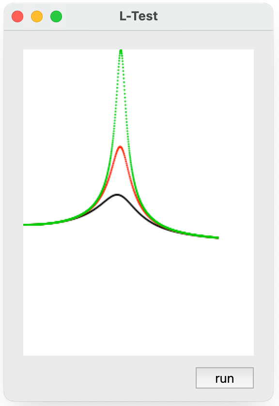

von Frank E. (Firma: Q3) (qualidat)
Ich habe da auf der Webseite der Uni Innsbruck etwas gefunden:
y=1/Sqrt((1-x^2)^2+4*d^2*x^2)
d ist die Dämpfung, z.B. 0.1
lässt man x von 0 bis 2 laufen, kommt das Bild dabei heraus - scheint
das zu sein, was ich suche.

Die Quelle dieser Codezeile/Formel finde ich leider nicht mehr. Es war
tief in der Nacht und mit einem anderen Rechner. Es war so ein
Online-Formular in Javascript, deshalb findet auch Google anhand der
Zeile die Adresse nicht wieder. Ich fand sie interessant und habe sie
kurzerhand in einigen Zeilen Xojo ausprobiert. Das Ergebnis reicht mir
vollkommen, um daraus ein brauchbares Tool für mein Projekt zu machen,
habe ja auch nicht endlos Zeit ...

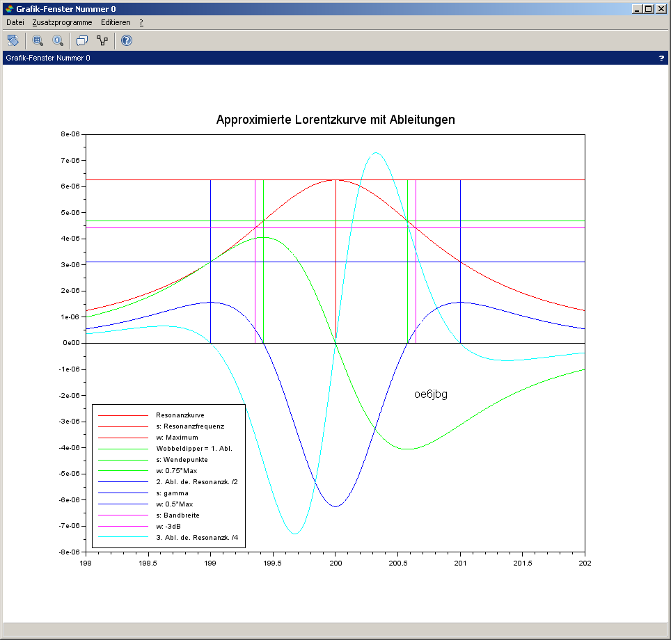

von John B. (craftsman)
Frank E. schrieb:
> benötige ich erstmal (synthetisch
> erzeugte) Werte mit einstellbarer Resonazfrequenz und Güte
Dazu habe ich die angehängte Grafik gefunden, die sich auf die
Lorentzkurve in der approximierten Form bezieht.
von J. S. (engineer) Benutzerseite
Frank E. schrieb:
> allerdings halte ich die Analyse auf der Basis von gerade mal 3
> Messwerten (in der Grafik) für ziemlich gewagt.
das ist nicht nur gewagt, sondern ziemlich unmöglich. Die möglichen
Kurven lassen sich mehrfach differenzieren um Steigungen und Wendepunkte
zu finden, wodurch der Grad der Funktion / die Freiheitsgrade definiert
sind. Diesen Wert muss man mindestens übertreffen und eine Appro machen.
