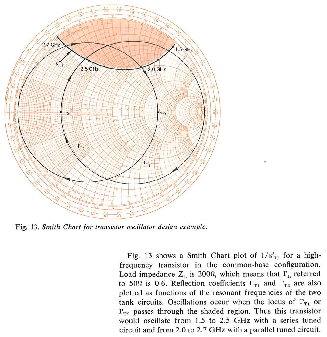

Die englische Übersetzung zu "Kreisverstärkung" scheint "Closed-loop gain" zu sein. "Umlaufverstärkung" muss ein regionaler Ausdruck aus der Schweiz oder Österreich sein oder sonst woher. Vielleicht wollte auch ein Professor besonders originell sein. Also mal angenommen, es geht um die Kreisverstärkung. Für Verstärker gibt es die S-Parameter, hier speziell S21 und S12. Um die Stabilität eines Verstärkers zu messen, gibt es "Stabilitätskreise" im Smith-Diagramm, die aus den gemessenen S-Parametern berechnet werden. Daraus kann man die Schwingneigung eines Verstärkers weissagen. Kristallkugeln sind auch rund, aber hier scheint es tatsächlich auf Tatsachen zu beruhen. Ein Verstärker vor dem Wilkinsonteiler würde vielleicht bei Leerlauf am Eingang dem Teiler einen halbwegs angepassten Widerstand präsentieren. Mit etwas Glück geht dann auch die nachfolgende Schaltung nicht kaputt.
Hier noch eine Beschreibung der Stabilitätsuntersuchung mit dem Smith-Diagramm. Eine Hewlett-Packard Application-Note vom Feb. 1967: http://hparchive.com/Application_Notes/HP-AN-95-1.pdf Nur wenn die Transformationswege der Verstärkerschaltung durch das rot markierte Gebiet verlaufen, kann der Verstärker in dem Frequenzbereich schwingen.
Um mal einen konkreten Vorschlag zu machen: Auf den Seiten von mini-circuits finde ich mit dem Suchbegriff "unconditional" die Aussage, dass die bekannten MMICs der ERA-Reihe "unconditional stability" aufweisen, was nicht für alle Produkte zutrifft: https://www.minicircuits.com/appdoc/AN60-045.html z.B. ERA-1 (bei box73.de 3,80€): https://www.minicircuits.com/WebStore/dashboard.html?model=ERA-1%2B Aus den S-Parametern könnte man noch mit einem HF-Simulationsprogramm herausfinden, wie weit sich bei offenem Eingang die Ausgangsimpedanz von 50 Ohm wegbewegt.
