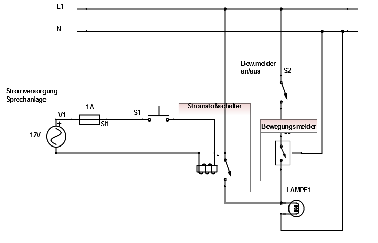

Hallo zusammen, ich habe ein Problem bei dem ich nicht weiterkomme: Bei mir zu Hause wird die Außenbeleuchtung über mehrere Taster und einen Stromstoßschalter geschaltet. Gleichzeitig kann die Außenbeleuchtung auch über einen Bewegungsmelder geschaltet werden. Wird der Bewegungsmelder über den Schalter S2 scharf geschaltet, dann fliegt regelmäßig (ggf. alle paar Stunden) die Sicherung in der Stromversorgung der Haussprechanlage. (Siehe angehängten Schaltplan) Dieser Aufbau hat viele Jahre lang problemlos funktioniert, bis der (klassische) Stromstoßschalter kaputt ging. Der Stromstoßschalter wurde durch einen elektronischen ersetzt, dann fing die Sicherung der Sprechanlage an auszulösen. Ich habe beim Hersteller des Stromstoßschalter nachgefragt, aber der Schaltkreis ist vom Lastkreis galvanisch getrennt. Der Bewegungsmelder kann also keinen Einfluss auf die Sicherung im Schaltkreis haben. Als nächstes wurde der Trafo der Sprechanlage ersetzt, praktischerweise hat der neue eine größere Sicherung verbaut. Auch hier löst die Sicherung regelmäßig aus, aber wesentlich seltener. Als letztes wurde der Stromstoßschalter nochmals durch einen elektronischen einer anderen Firma ersetzt. Wieder hat sich nichts geändert, das Problem bleibt. Hat jemand eine Idee woran das liegen könnte? Ich habe keine Ahnung was ich noch ausprobieren könnte. Vielleicht sehe ich den Wald vor lauter Bäumen nicht. Danke für eure Hilfe Thomas!
Ein 12V Stromstossschalter ? DDR. Ein elektronischer sollte nicht mal eine Induktionsspannung liefern, also harmlos sein. Hochstens reicht sein Strombedarf nicht um die Kontakte der Taster zu putzen (wetting current). Aber ein elektronischer Stromstossschalter braucht im Gegensatz zum mechanischen eine Versorgungsspannung, und die zieht er wohl aus den 230V, über die Lampe, als geringen Strom. Wenn aber der Bewegungsmelder einschaltet, bricht die Versorgungsspannung für den Stromstossschalter zusammen. Sicher nicht gut. Wie dabei aber die Sicherung im Tastenstromkreis auslösen sill, ist mir schleierhaft. Suche Stromstosschalter mit eigenem Versorgungsspannungsanschluss.

Von welchen "elektronischen" Stromstossschaltern ist da die Rede, wie sind die beschaltet?
Ich frage mich, warum man unbedingt den klassischen Stromstoßschalter gegen einen elektronischen tauschen muss? Wahrscheinlich kommt der elektronische Stromstoßschalter mit dem Rückstrom vom Bewegungsmelder nicht klar. Thomas schrieb: > Bei mir zu Hause wird die Außenbeleuchtung über mehrere Taster und einen > Stromstoßschalter geschaltet. Alle mit 12V? Thomas schrieb: > Als nächstes wurde der Trafo der Sprechanlage ersetzt, praktischerweise > hat der neue eine größere Sicherung verbaut. Auch hier löst die > Sicherung regelmäßig aus, aber wesentlich seltener. Miss mal den Strom in Ruhezustand, und wenn ein Taster gedrückt wird...
Michael B. schrieb: > Ein 12V Stromstossschalter ? Der Schaltkreis wird mit 12V bestromt, der Lastkreis mit 230V. > DDR. Westdeutschland. > Aber ein elektronischer Stromstossschalter braucht im Gegensatz zum > mechanischen eine Versorgungsspannung, und die zieht er wohl aus den > 230V, über die Lampe, als geringen Strom. Dieser nicht. Laut dem Datenblatt zieht der Stromstoßschalter die Energie aus dem Steuerkreis. Der Mikrocontroller wacht auf, schaltet und speichert den Schaltzustand, dann schaltet er sich ab.
Thomas schrieb: > Dieser nicht. Laut dem Datenblatt zieht der Stromstoßschalter die > Energie aus dem Steuerkreis. Der Mikrocontroller wacht auf, schaltet und > speichert den Schaltzustand, dann schaltet er sich ab. So so, und die Sicherung im Steuerkreis brennt durch...

Thomas schrieb: > Genau, so eine 1A Feinsicherung. Wohl träge. Dann häng doch mal in den Steuerstromkreis eine träge 0,3A Sicherung, zusätzlich. Wenn die dann ständig auslöst, dann weißt du wenigstens dass es wirklich an der Stromstoßschaltung liegt.
Wendels B. schrieb: > Von welchen "elektronischen" Stromstossschaltern ist da die Rede, wie > sind die beschaltet? Zuerst ein Eltako ES12DX-UC, dann ein OKTO ES12-UC. Hubert M. schrieb: > Ich frage mich, warum man unbedingt den klassischen Stromstoßschalter > gegen einen elektronischen tauschen muss? Wahrscheinlich kommt der > elektronische Stromstoßschalter mit dem Rückstrom vom Bewegungsmelder > nicht klar. Kannst du das etwas erläutern? Selbst wenn durch das Schalten des Bewegungsmelders irgendwelche Strom/oder Spannungsspitzen auftreten sollten, der Steuerkreis ist laut Hersteller galvanisch getrennt. > Thomas schrieb: >> Bei mir zu Hause wird die Außenbeleuchtung über mehrere Taster und einen >> Stromstoßschalter geschaltet. > > Alle mit 12V? Ja > Thomas schrieb: >> Als nächstes wurde der Trafo der Sprechanlage ersetzt, praktischerweise >> hat der neue eine größere Sicherung verbaut. Auch hier löst die >> Sicherung regelmäßig aus, aber wesentlich seltener. > > Miss mal den Strom in Ruhezustand, und wenn ein Taster gedrückt wird... Könnte ich noch machen. Michael B. schrieb: > Thomas schrieb: >> Dieser nicht. Laut dem Datenblatt zieht der Stromstoßschalter die >> Energie aus dem Steuerkreis. Der Mikrocontroller wacht auf, schaltet und >> speichert den Schaltzustand, dann schaltet er sich ab. > > So so, und die Sicherung im Steuerkreis brennt durch... Geeenau!
H. H. schrieb: > Dann häng doch mal in den Steuerstromkreis eine träge 0,3A Sicherung, > zusätzlich. Wenn die dann ständig auslöst, dann weißt du wenigstens dass > es wirklich an der Stromstoßschaltung liegt. Also direkt vor den Stoßstromschalter um Überströme in der Klingel oder Sprechanlage auszuschließen? Wäre ein Versuch wert, allerdings tritt das Problem ja nur auf wenn der Bewegungsmelder zugeschaltet wird.

Thomas schrieb: > Hubert M. schrieb: >> Ich frage mich, warum man unbedingt den klassischen Stromstoßschalter >> gegen einen elektronischen tauschen muss? Wahrscheinlich kommt der >> elektronische Stromstoßschalter mit dem Rückstrom vom Bewegungsmelder >> nicht klar. > Kannst du das etwas erläutern? Selbst wenn durch das Schalten des > Bewegungsmelders irgendwelche Strom/oder Spannungsspitzen auftreten > sollten, der Steuerkreis ist laut Hersteller galvanisch getrennt. Wenn der Bewegungsmelder zugeschaltet wird, so kommt die Spannung an den Ausgang des Stromstoßschalters; also an den Kontakt, der die Lampe (eigentlich) schaltet. So hat der Stromstoßschalter 230V am Schaltkontakt von beiden Seiten...
