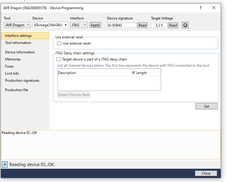

von Jürgen (bergensdorf)
Muss ich dafür ein neues Projekt aufmachen? Habe mal das Fenster, was
bei mir erscheint, wenn ich auf Device programming gehe, angehängt. Da
ist mir nicht ganz klar, wo ich die Software runterziehen kann. Danke.
Und genau, ich meine den AVR Dragon, einen anderen Programmieradapter
habe ich nicht. Okay, dann weiß ich, der ist nicht kompatibel. Danke.

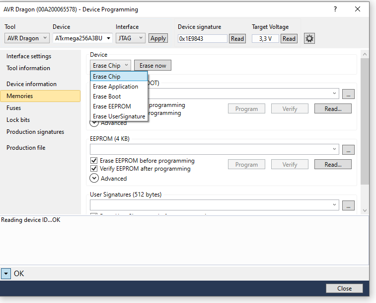

Steve van de Grens schrieb:
> Ich mit dem Atmel Studio 7 nicht vertraut. Klicke mal auf "Memories",
> gebe einen Ziel-Dateinamen ein und klicke dann auf "Read".
https://a.pololu-files.com/picture/0J3718.1200.png?0acb02f7aa367fc4c8baed61bd23b5f9

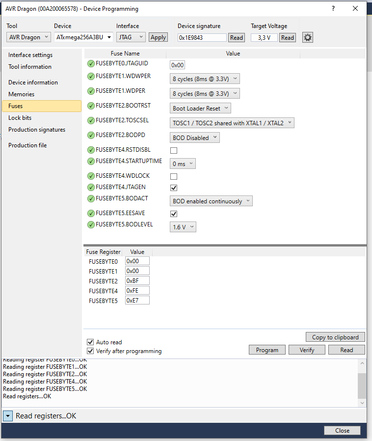

Da kann ich nur Erase auswählen. Ist da vielleicht eine Fuse gesperrt?
Habe mal Fuses und Erase bzw. Memories angehängt.
von Thomas F. (igel)
Ganz rechts ist doch der Knopf "Read". Damit wird der Speicher
ausgelesen.
Thomas F. schrieb:
> ausgelesen.
Ja. Haha. Ich bin so ein Trottel. Danke. Aber brauche nur den Flashteil?
Ich meine der Flashteil wäre immer das Programm gewesen oder wird auch
noch auf dem EEPROM gespeichert?

Für das EEPROM gibt es direkt darunter einen zweiten Read Button.
