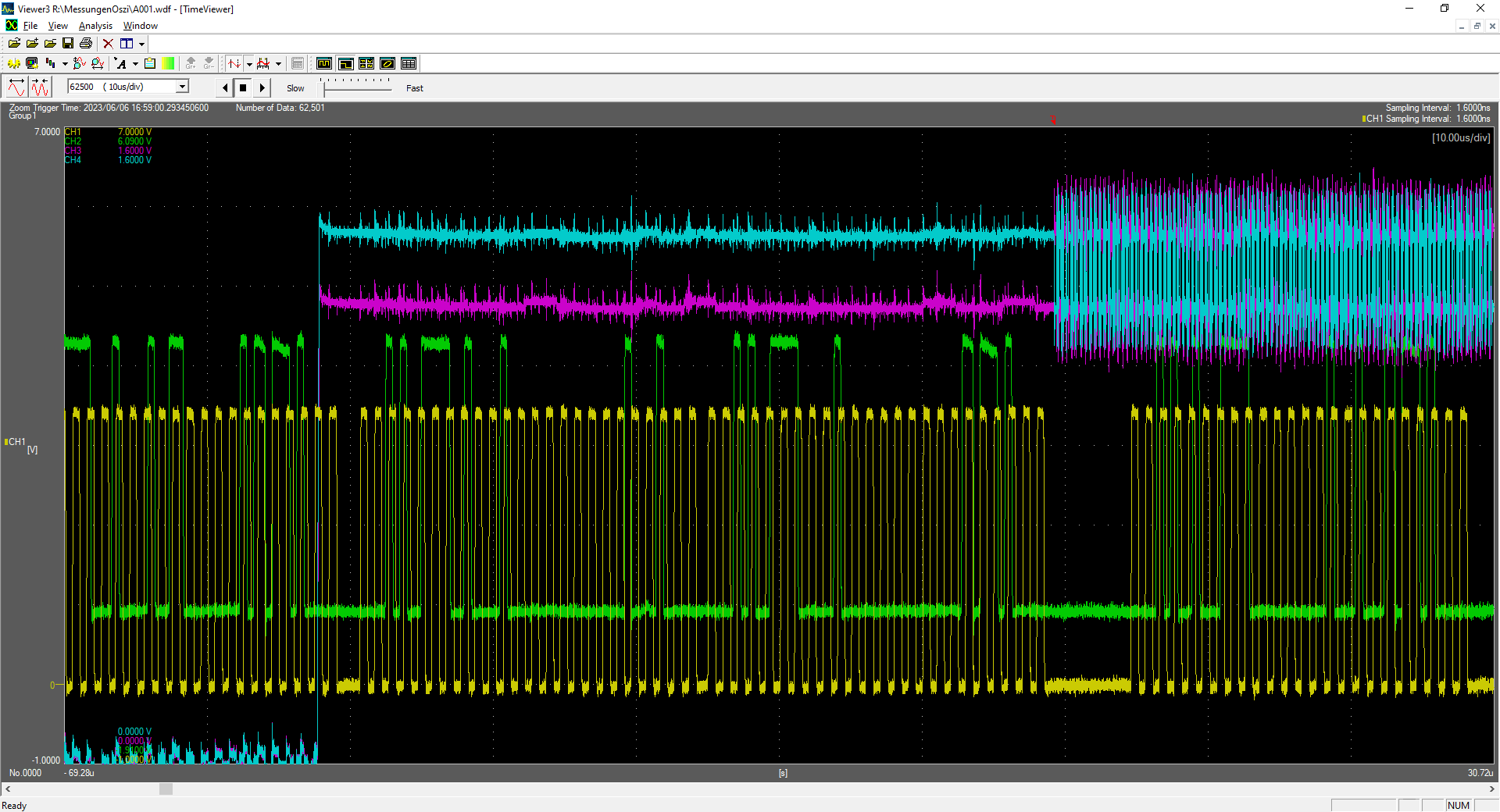

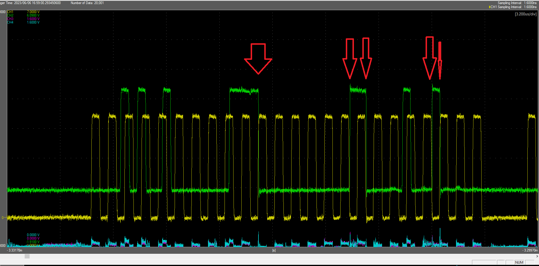

Beim Hacken von einem Contakt Image Sensor eines HP Deskjet 2540 Druckers bin ich auf folgendes Signal gestoßen. Gelb ist Clock, und Grün sind die Daten. Nur ändert sich manchmal das Datensignal 90° versetzt, wie be jedem normalem Datensignal, damit man es bei Flanke des Clk samplen kann, aber leider nicht immer. Manchmal macht es genau gemeinsam mit dem Clk seine Änderung, wodurch es nicht mehr bei Clk Flanke stabil ist. Kennt einer von euch so ein komisches Signal? Was ist das? Ist das ein Bug oder ein Feature? ;) Wie sampelt man das richtig? Liebe Grüße, Martin
Martin G. schrieb: > Gelb ist Clock, und Grün sind die Daten. Ist diese Datenleitung des geheimen Bausteins evtl. bidirektional?
Heiner B. schrieb: > Biphasencode? Da sollte sich das Signal immer synchron zu den Clock-Flanken sein.

Ja es geht um die Scannerzeilen der Scanner. Das sind zig aneinandergereihte CMOS oder CCD Chips die man irgendwie seriell auslesen kann. Ich hab da die ersten Initialisierungspackete abgefangen, weil ich die Zeile für cool(er)e Zwecke verwenden will. Nur leider kommen mir diese Datenpakete komisch vor. Wenn die Daten bidirektional währen, würde dann das nicht logisch sein auch bei richtiger Flankenphase die Datenleitung zu wechseln? Welches Protokoll macht das so komisch wie auf dem Bild? Anbei noch ein Ausschnitt, damit es nicht so öde ist ;) Da sieht man, wann die HF Daten dann anfangen rauszupurzeln aus der CIS. Also Gelb: Clk, Grün: Daten, Pink: HF Low, Türkis: HF High. Die HF sind dann die echten Zeilenpixel. Die Einstellung des CIS wird halt irgendwie mit den langsamen Daten gemacht, und dann schaltet die Beleuchtung ein und die HF Daten starten auch. Bei dem Typen hier sind es direkt Analoge Daten und da ist kaum Intelligenz in der CIS: https://www.youtube.com/watch?v=jOWXq9Qq3CU Bei meinem, da ist anscheinend der ADC schon drauf, die LEDs werden auch irgendwie angesteuert, und damit kann ich mir das Schwerste ersparen. Nur halt wie starte ich den Spaß, damit auch was rauskommt, ohne einen ganzen Drucker daneben...
Martin G. schrieb: > Manchmal macht es genau gemeinsam mit dem Clk seine > Änderung, wodurch es nicht mehr bei Clk Flanke stabil ist. "Genau gemeinsam" gibt es nicht. Mir scheint eher, dass die Daten der Clock-Flank nacheilen, d.h. schnelle Reaktion. Bei der verwendeten Zeitauflösung ist das allerdings nicht so wirklich zu erkennen. Zoom einfach einmal vernünftig rein.
