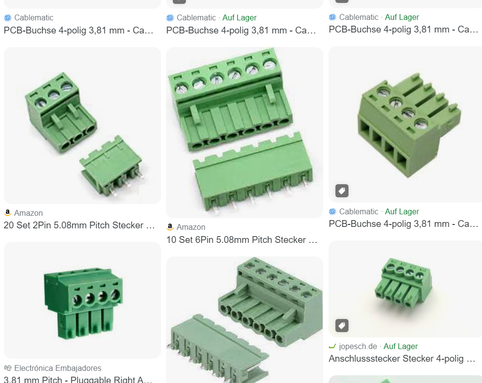

Hallo Zusammen, In ein Kunststoffgehäuse werde ich einen Spannungswandler (12V auf 5 Volt) einbauen. Zudem kommen oben in den Deckel zwei Schalter (Ein/Aus). Seitlich sollten oben Zwei Kabel und unten 4 Kabel durch das Gehäuse geführt werden. Dazu suche ich Steckverbinder welche ich an das Gehäuse befestigen kann. Gefunden habe ich bis jetzt ein Produkt von Pheonix. Jedoch nur immer für Leiterplatinen. Hat mir jemand eine Idee wo ich solche Steckverbinder für die Durchführung von Kabeln (Steckverbinder) erhalte? Gruss Steve
Kommt drauf an ob Hobbybereich oder für was Kommerzielles. Für was Kommerzielles: Sensor-/Aktorsteckverbinder M8 oder M12 Einbaubuchse bzw. Einbaustecker. Gibts auch vorkonfektioniert mit entsprechend Litzen dran. Dann dazu passend eben das Kabel mit Stecker https://www.reichelt.de/sensor-aktor-verbinder-c7505.html Meinte es gibt die von Binder.
Steve A. schrieb: > Gefunden habe ich bis jetzt ein Produkt von Pheonix. Zeig' mal, bitte. Weil, Phoenix Combicon gibt es auch mit Flansch zum Anschrauben und Lötösen. Mini-Din gibt es auch mit Flansch. Dann noch M8 und M12 und Binder 709, 711, 719... Und natürlich Klinkenstecker mit Zentralbefestigung (wenn Kurzschlüsse nicht stören). Kann es sein, dass etwas ganz besonderes suchst?
Ich suche etwas so in dem Stil etwas. Runde Buchsen könnte ich mir auch vorstellen. Jedoch der Platz ist so etwas geringer. https://www.mouser.ch/ProductDetail/Wurth-Elektronik/691307300002?qs=DvsTirrhYfPbwSZ2dHHJzQ%3D%3D&mgh=1&gclid=Cj0KCQjwwvilBhCFARIsADvYi7LCqhcB5kxcHAp_9SFH-vxW820AqwA6NPVyL9FP6qbVMwaPxdi3DJgaAqx0EALw_wcB
Steve A. schrieb: > Jedoch der Platz ist so etwas geringer. Eine eckige steckbare Kabeldurchführung hat hier auch schon mal jemand im Forum für ein Prüfgerät verwendet.
